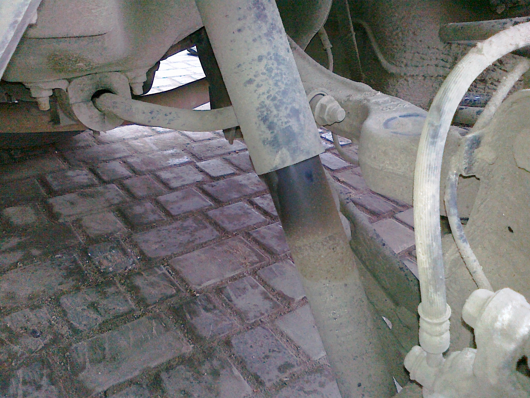

Добрый всем день/вечер. Сегодня переобувал машину и заметил что задний правый амортизатор в масле :( :( . Машине 1год 4 месяца, пробег 26100км. Замена по гарантии реальна? И какие могут быть палки в колеса при отказе замены по гарантии? :( :(
Сообщений: 8979
Cash on hand: 1,689.56
Благодарил (а): 1311 раз.
Поблагодарили: 1416 раз.
Re: Задние амортизаторы
Сообщение oleg_t » Чт апр 04, 2013 21:36:30
Василий Сергееви писал(а):Замена по гарантии реальна?
Да.
Сообщение oreh » Чт апр 04, 2013 23:31:38
Василий Сергееви писал(а):Добрый всем день/вечер. Сегодня переобувал машину и заметил что задний правый амортизатор в масле :( :( . Машине 1год 4 месяца, пробег 26100км. Замена по гарантии реальна? И какие могут быть палки в колеса при отказе замены по гарантии? :( :(
замена вполне реальна, почему нет? палки в колеса простые - у них есть допустимое запотевание, такая себе картинка от ниссана, если в пределах этой картинки и стэнд показывает, что аморт работает нормально, то никто ниче менять не будет
Сообщение Check » Пт апр 05, 2013 07:11:10
Ну и то, что менять будут аморт, а не пару.
Сообщений: 180
Пт дек 02, 2011 14:48:57
Откуда: херсон
Cash on hand: 44.40
Поблагодарили: 18 раз.
Авто: Nissan Qashqai 2,0 SV+, M-CVT, 2WD, white
Пункты репутации: 9
Сообщение Василий Сергееви » Пт апр 05, 2013 07:18:09
Check писал(а):Ну и то, что менять будут аморт, а не пару.
это понятно(. Один уже менялся после 2х месяцев эксплуатации ((
Сообщение Check » Пт апр 05, 2013 07:46:09
Владимир+2 писал(а):Вообще то амортизаторы меняются парами
По логике да, но... Все ОД (не только ниссан) меняют исключительно неисправный. Еще ни разу не слышал/читал, что бы кому то поменяли пару.
Сообщение bykovdima » Пт апр 05, 2013 08:19:56
Владимир+2 писал(а):Вообще то амортизаторы меняются парами, это ведь не жигули, или я чего-то недопонимаю?
По гарантии меняют вышедшую из строя деталь. Вышел из строя один амморт, значит один и меняют.
НО! должны поставить точно такой-же как стоял.
А, допустим, если ниссан сменил поставщика аммортов, и таких как стоят у них уже просто нет, то "должны\обязаны\так и сделают" поменяют оба.
Check писал(а):Еще ни разу не слышал/читал, что бы кому то поменяли пару.
из личного опыта. после ТО-1 поменяли 1 амморт, через 5 тыщ приехал с жалобой на второй, его задефектовали и тоже на замену. но в тот момент началась дикая очередь на амморты, т.к. эта проблема была поголовная. и мне сказали ждите. через месяц-полтора, позвали на замену, и уже на месте сказали, что меняют оба, т.к. это новая модификация, и оставить два разных они не могут.
