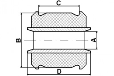

Может ли кто-то подсказать размеры сайлентов на зад амортизаторы (необходимо 4 параметра по каждому см. фото).
Вариант предложенный Мацони не совсем подходит, т.к. не могу найти спецов, что бы проделали подобное.

Юрец писал(а):Может ли кто-то подсказать размеры сайлентов на зад амортизаторы (необходимо 4 параметра по каждому см. фото).
Сегодня заменил(присутствовал) нижние втулки на зад амортизаторов по "рецепту" Мацони, с заменой проблем нет, большое спасибо Мацони, дешево и надежно. Пришлось на 1-2мм разжать нижнюю проушину крепления
