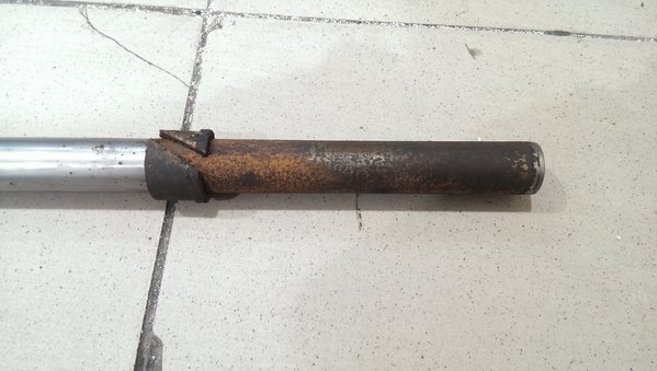

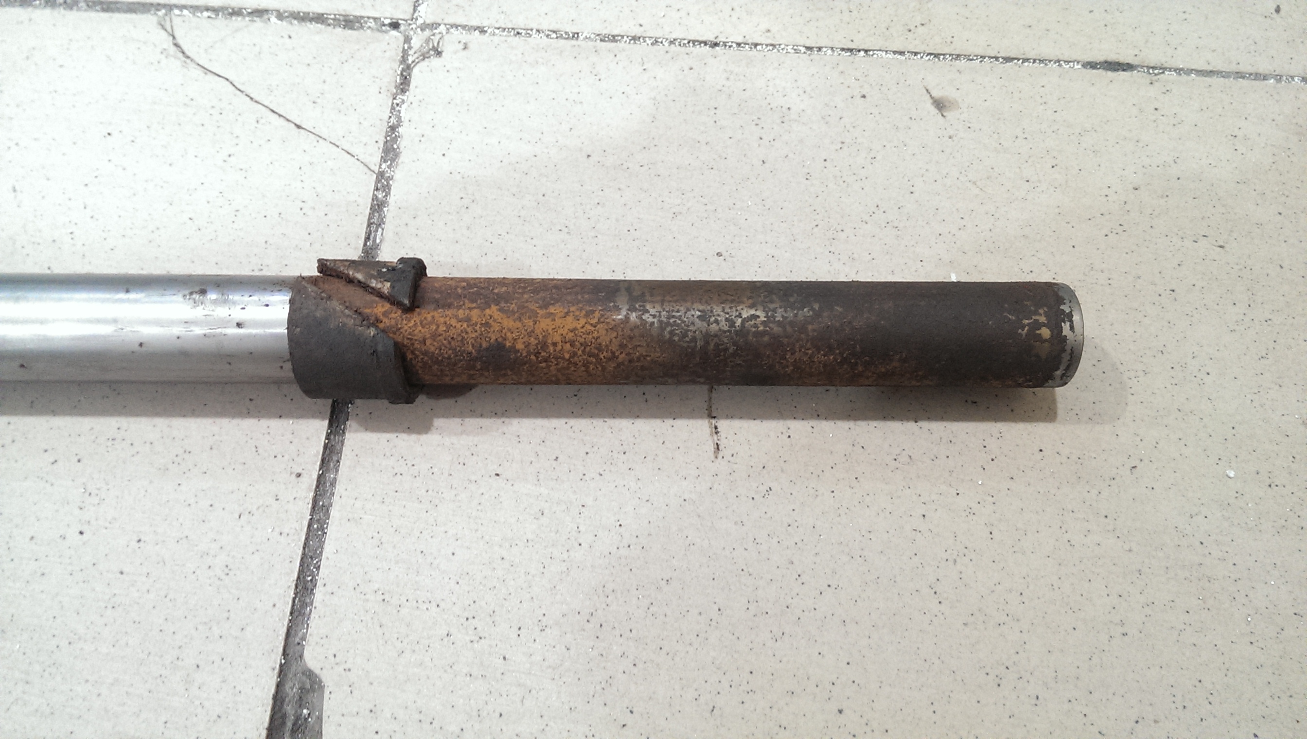

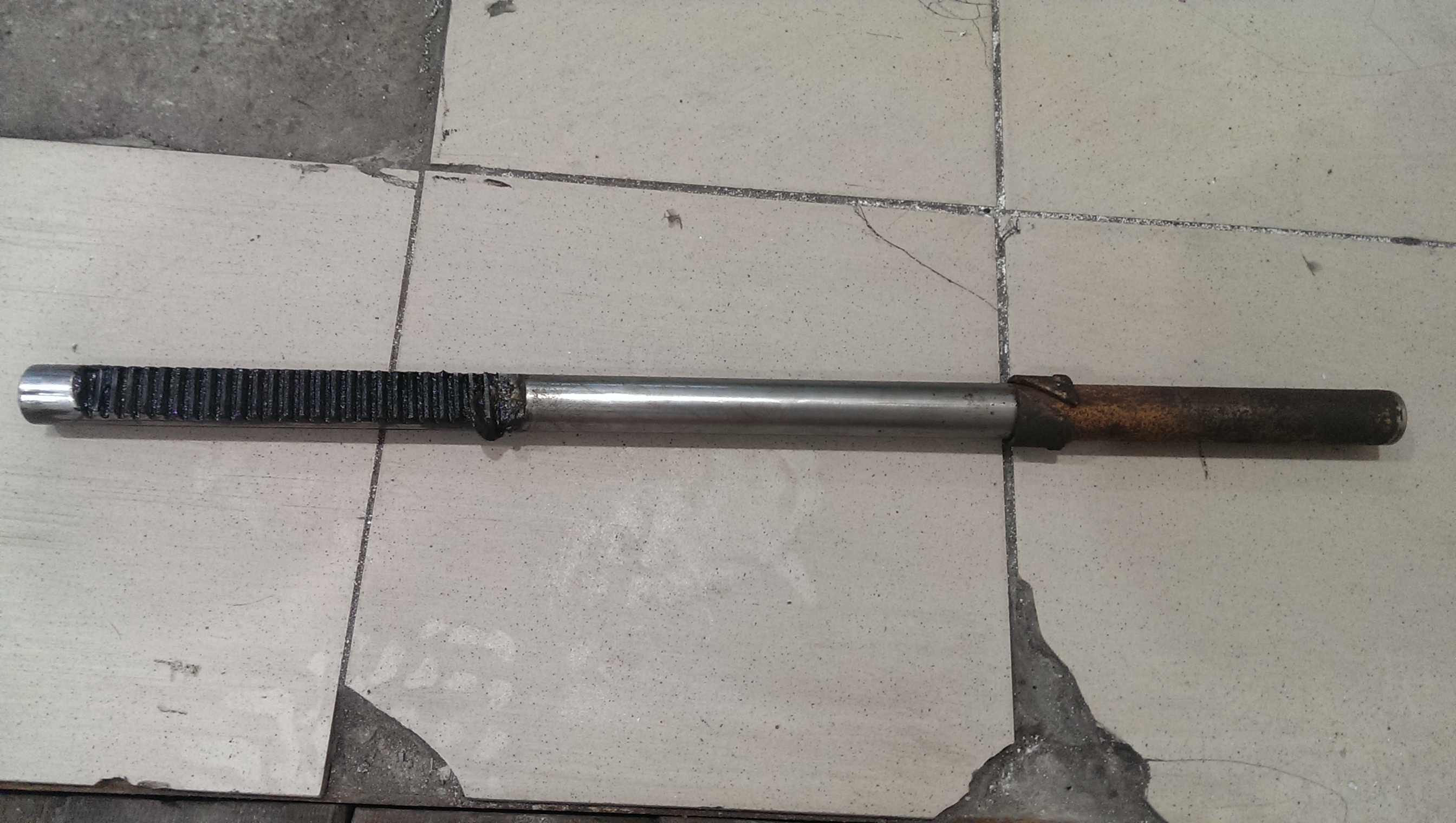

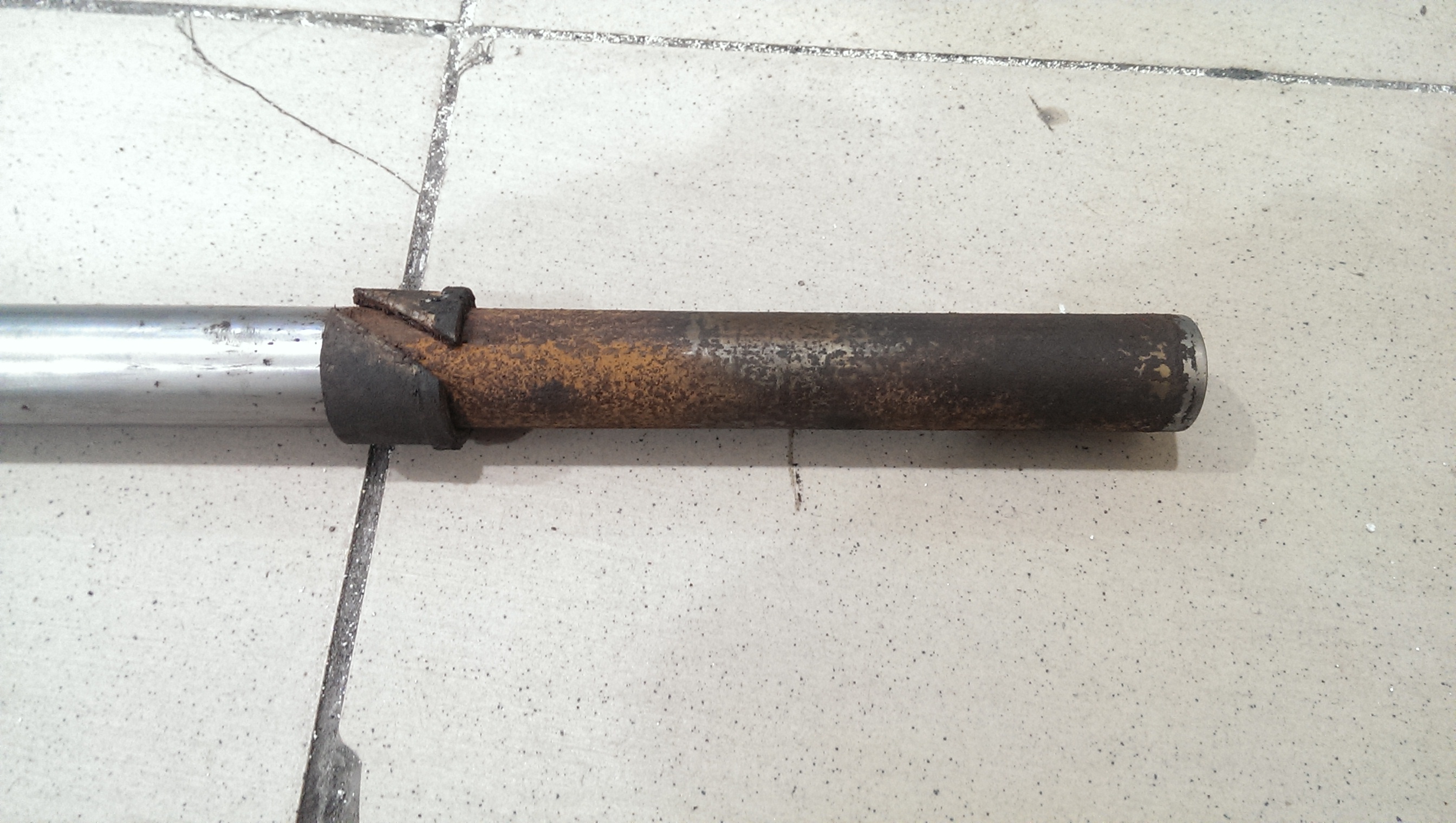

Вот такое состояние рулевого вала через два года после ремонта на Укравтогидравлике.
Что это за опорная втулка, кусок водопроводной трубы?
Сука, почему кругом одни халтурщики? :( Почему всех нужно дрючить, обкладывать матом и т.д. чтобы получить хоть какое-то удовлетворительное качество работы взамен честно оплаченных тобою денег? :(
Лучше бы я эту рейку не трогал и ездил дальше, она ведь не стучала...
P.S. Гарантия на ремонт была - полгода. В пыльнике от Укравтогидравлики обнаружена трещина, через которую заходила влага. Рулевой вал не был полностью смазан, поэтому и поржавел.
