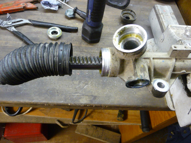

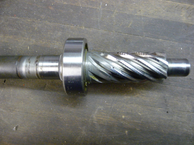

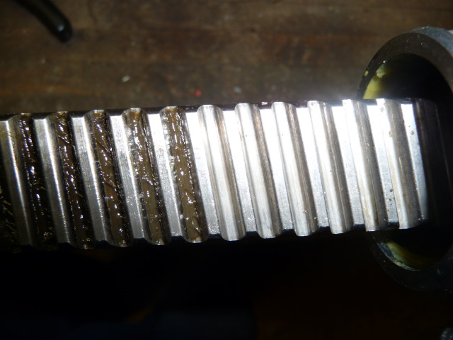

Я сам разбирал мою рейку и вот что заметил.На самой рейке выработки почти нет,по крайней мере визуально я ничего не смог увидеть,а вот на валу ,входящего в рейку,выработка заметна,на шестерне видна выработка и только в тех местах ,где она соприкасалась с рейкой.Отсюда и повышенный люфт.На валу видны задиры.Кстати и подшибник на валу крутится с некоторым сопротивлением и в одном месте слегка закусывает.
