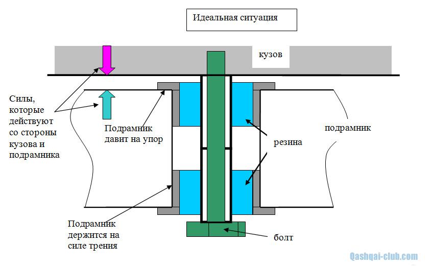

Ну можно не фторопласт, а полиуретан, или из резины допустим КР360
Изображение - то что предлагают россияне, Изображение - то как планирую сделать я.
При такой схеме в принципе усилитель станет в свои родные места, и соответственно не опустится на 14 мм.
