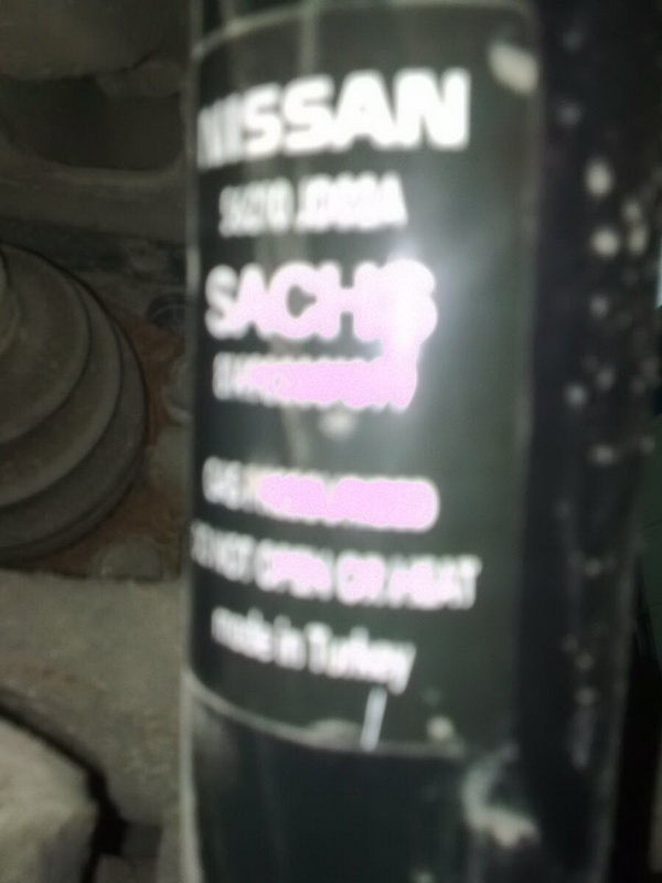

Сообщение Олег » Сб мар 21, 2009 17:49:43
Простите за качество фото,снимал мобильником.
Вот такие мне поставили. :smile:

elektron писал(а):Дык суть в том,что они говорят якобы,что по гарантии-то поменяют,только точно на такие же,как у меня и стояли с завода.А новые амортизаторы (более длинноходные) дескать по гарантии не поставят.
Да они такие же как с завода,мифы о мягкости задней подвески преувеличины,аморты отрабатывают также как и старые.

после замены амортизатора, у тебя должен был остаться акт выполненных работ (мне такой давали). можешь посмотреть какой код у нового амортизатора??

Так вот и я хочу разобраться! С осени 2008г. НИССАН, учитывая жалобы владельцев Кашкая (скорее всего от стран СНГ) на заднюю подвеску, ее жесткость и короткоходность, стал устанавливать с завода на страны СНГ амортизаторы с более длинным ходом,но по слухам они имеют тот же каталожный номер,что и прежний амортизатор! Поэтому меняя амортизаторы по гарантии,не ясен момент:замена производится на прежние, голимые для наших дорог амортизаторы или на новые, более длинноходные?Это можно по-факту определить только положив два амортизатора рядом:снятый с машины и новый из упаковки... :smile: Если новый будет длиннее на 3-4 см - значит это ОНО!!!Если такой же - значит это ГАВНО!!!Партномера амортизаторов одинаковые!Если требовать замены амортизаторов с другим партномером из заведомо более длинноходных амиков,то по гарантии может не проканать:потребуют ДЕНЮЖЕК. :smile:
