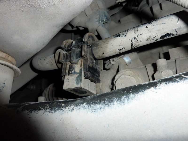

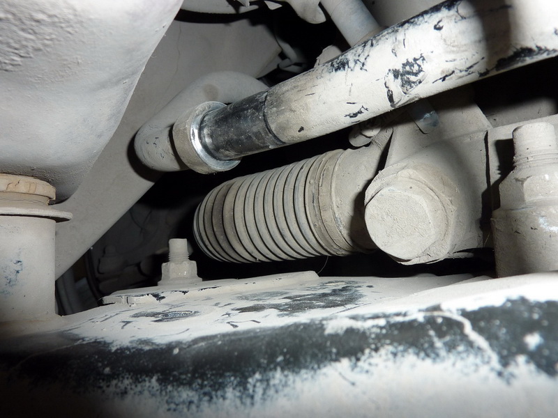

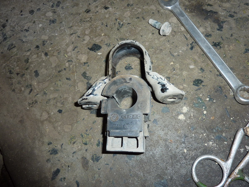

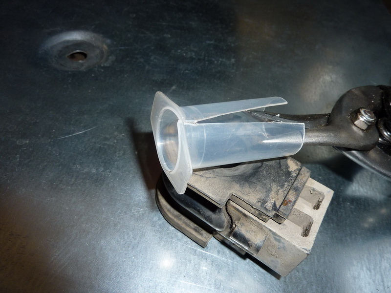

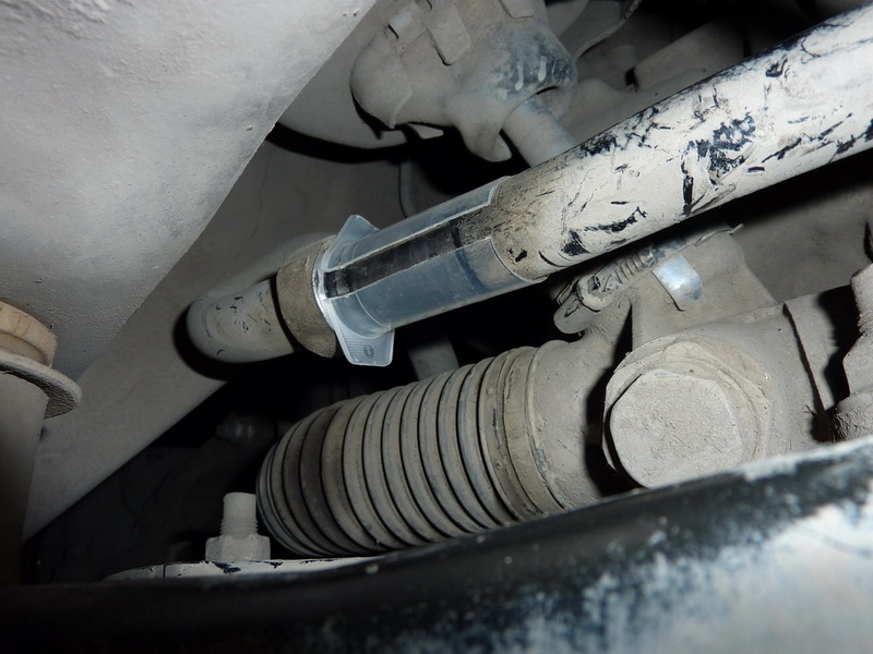

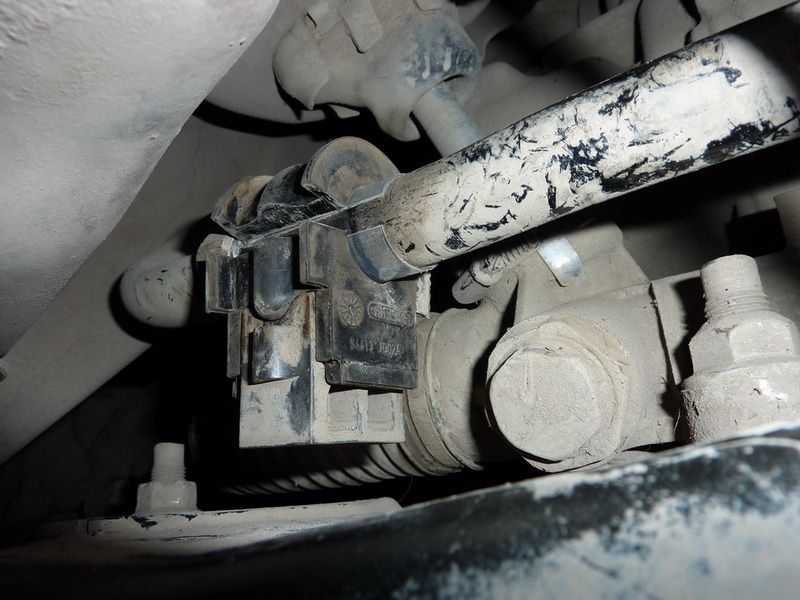

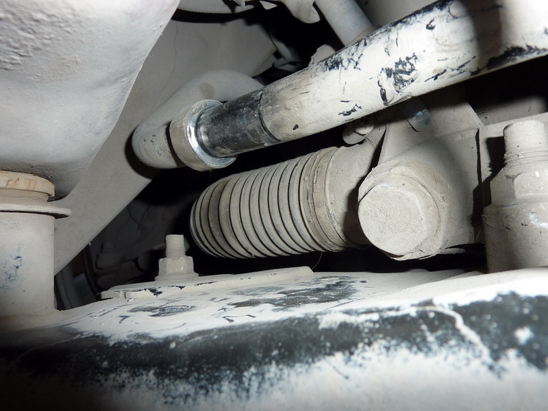

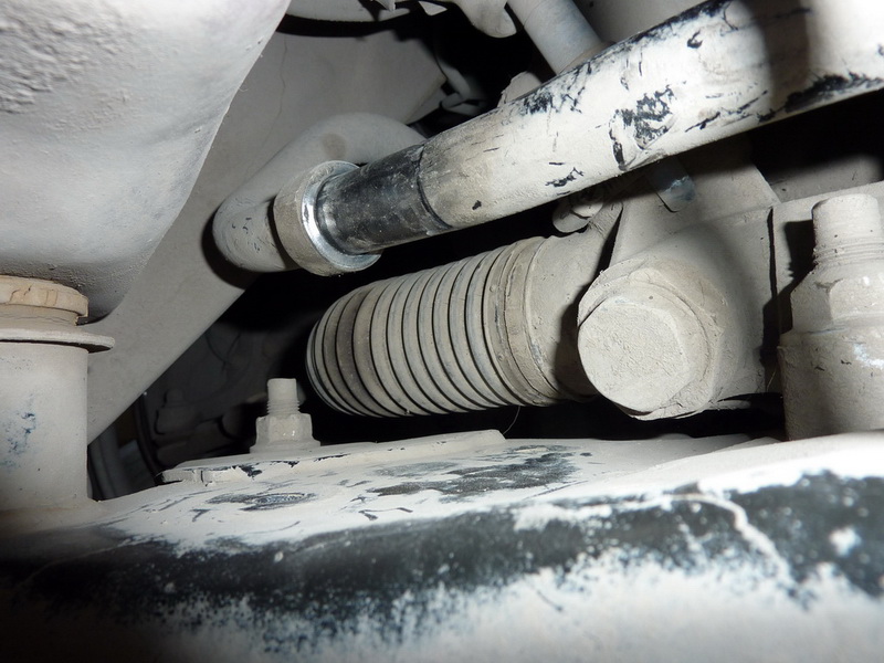

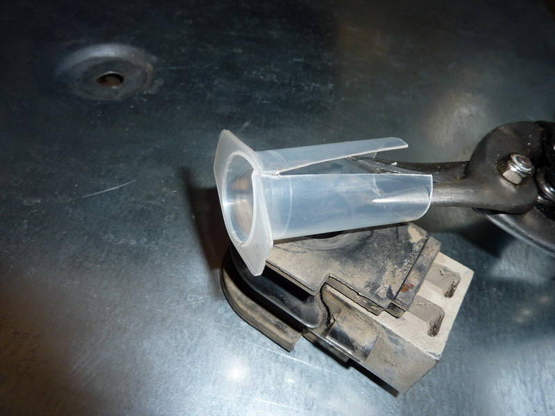

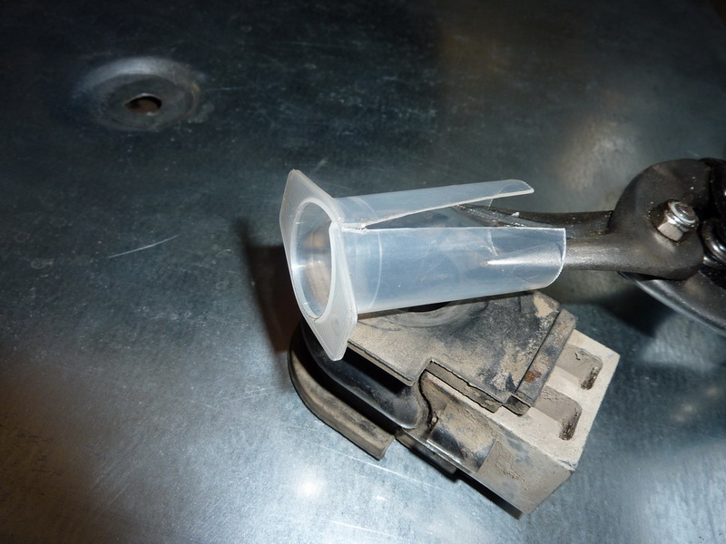

Периодический скрип спереди при проезде плавных неровностей на малой скорости.
Лечим втулки стабилизатора.
Потребуются два корпуса от одноразовых шприцев 20мл. или чего подобное.
Обращаем внимание на бортик, чтоб не вылетело.
Остальное видно по фоткам.
Стоит с весны, уже 15 тыс. км., пока не скрипит.
Посмотрим как переживет зиму.
Если скрипит сзади - делаем аналогично.

Сообщение tobo10 » Чт сен 23, 2010 14:12:53
AnD345
шо тут сказать...зачётище. :smile:
Сообщение himera_neo » Чт сен 23, 2010 14:59:30
AnD345
Сучасна медицина на службі Кашкаєводів!!!! ЗАЛІК однозначно!!!!!

Сообщение PSYcho » Пт сен 24, 2010 08:35:44
Вот сколько раз задумывался о том, чтобы выкопать во дворе яму для копания в днище...
Сообщение Шульга » Пт сен 24, 2010 12:05:32
здесь только задумались и тут готовое решение. зачет однозначно
