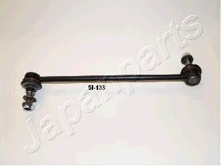

Я так понял что тяги стабилизатора поперечной устойчивости - слабое место. Я свои уже "ушатал".
В паркетниках они вылетают на калдаёбинах и лежаках.
Диагностируются просто - поддомкрачиваешь, снимаешь колесо, и дергаешь их рукой. Если качаются с постукиванием - точно они стучат
меняются этементарко - гайка сверху и гайка снизу. Проблема только в том что тяжело отркучиваются, т.к. заржавели
При установке обратите внимание что головы разведены - не перепутайте верх и низ
Я поставил себе "Japan Parts". Продавцы били в грудь кулаком что поставщик на конвейер
в Минске они по 26$
