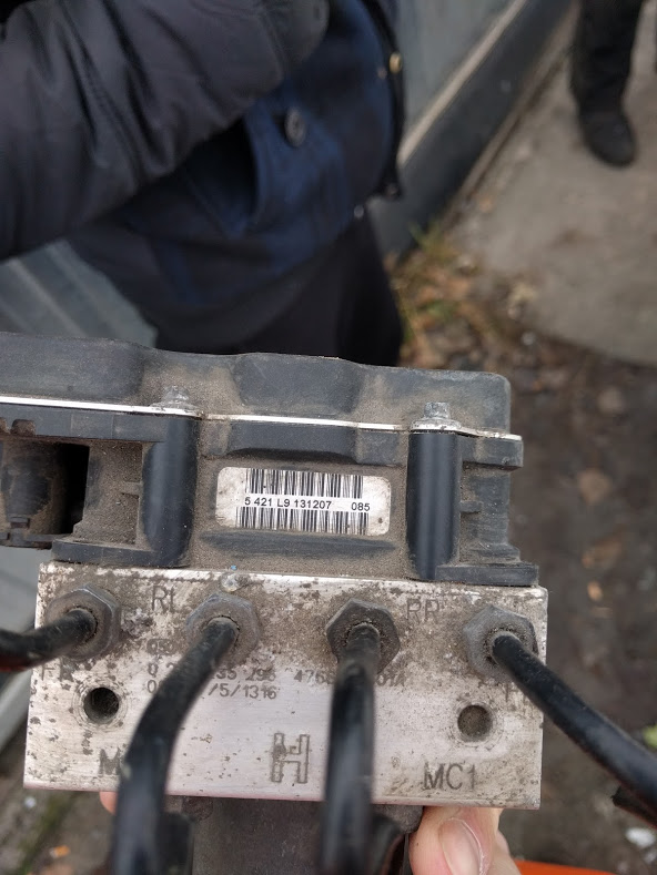

А как он хоть выглядит? Можешь фотки выложить?
И как ты передвигался на машине с неработающим блоком? Ездил потихоньку с тугими тормозами?

oleg_t писал(а):А как он хоть выглядит? Можешь фотки выложить?
как-то так выглядит.
передвигался сугубо до СТО, тормоза были тугие, да.
