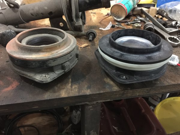

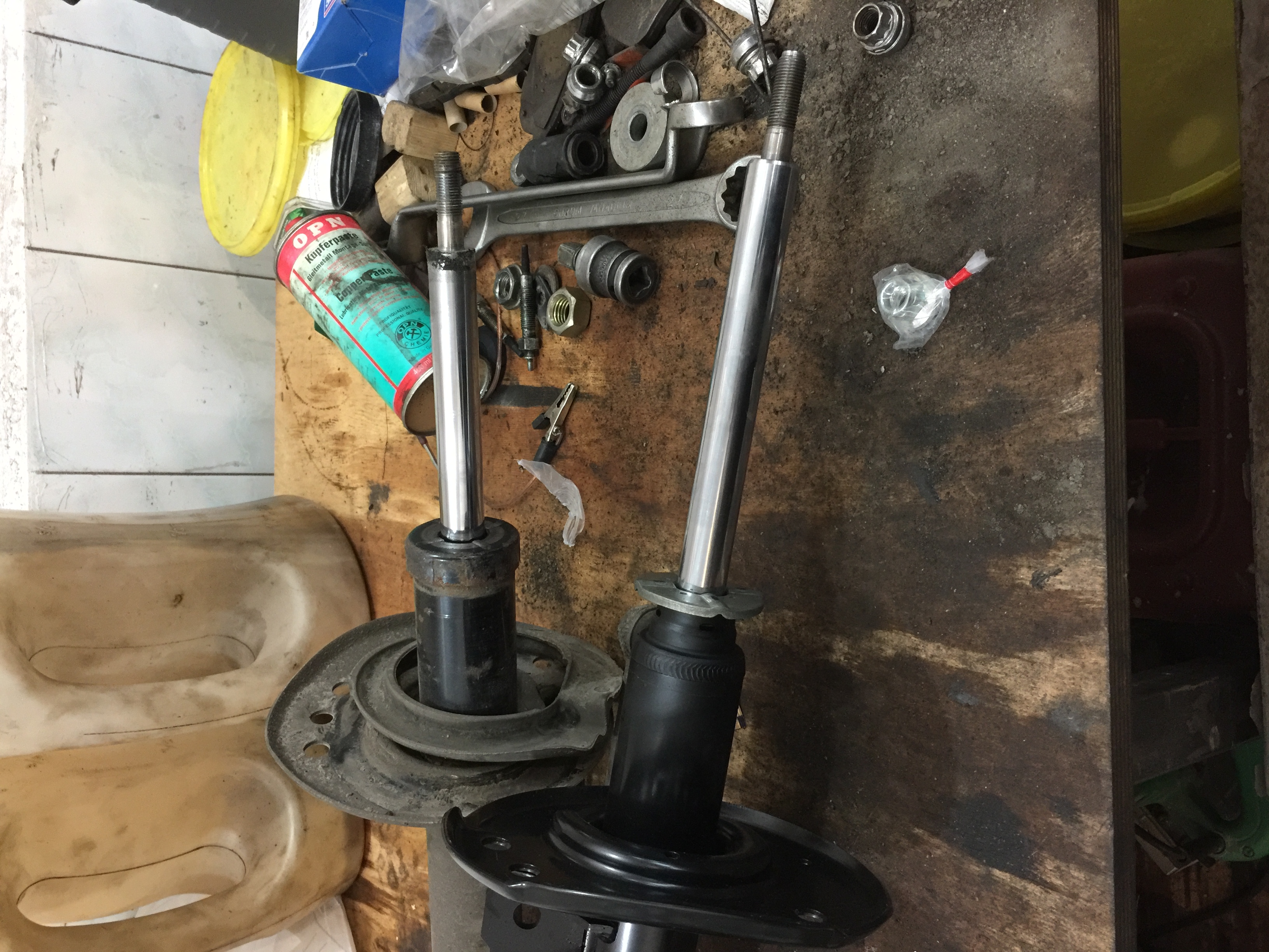

В субботу меняю все амморты, а передние - в сборе с пыльниками-отбойниками, опорами и опорниками. Родные прожили почти 116000 км и перед заменой как обычно стали вести себя просто идеально. Вот я и думаю: а не продать ли их? (шютка)
Машина как арба едет, а в поворотах старые амики уже просто не держат.
Ставлю Каябу для Икса по кругу. Задние у меня и так прописаны от Икса, а вот с передними поэкспериментирую. Их импортёр сказал, что разница в жёсткости порядка 30%. Посмотрим.

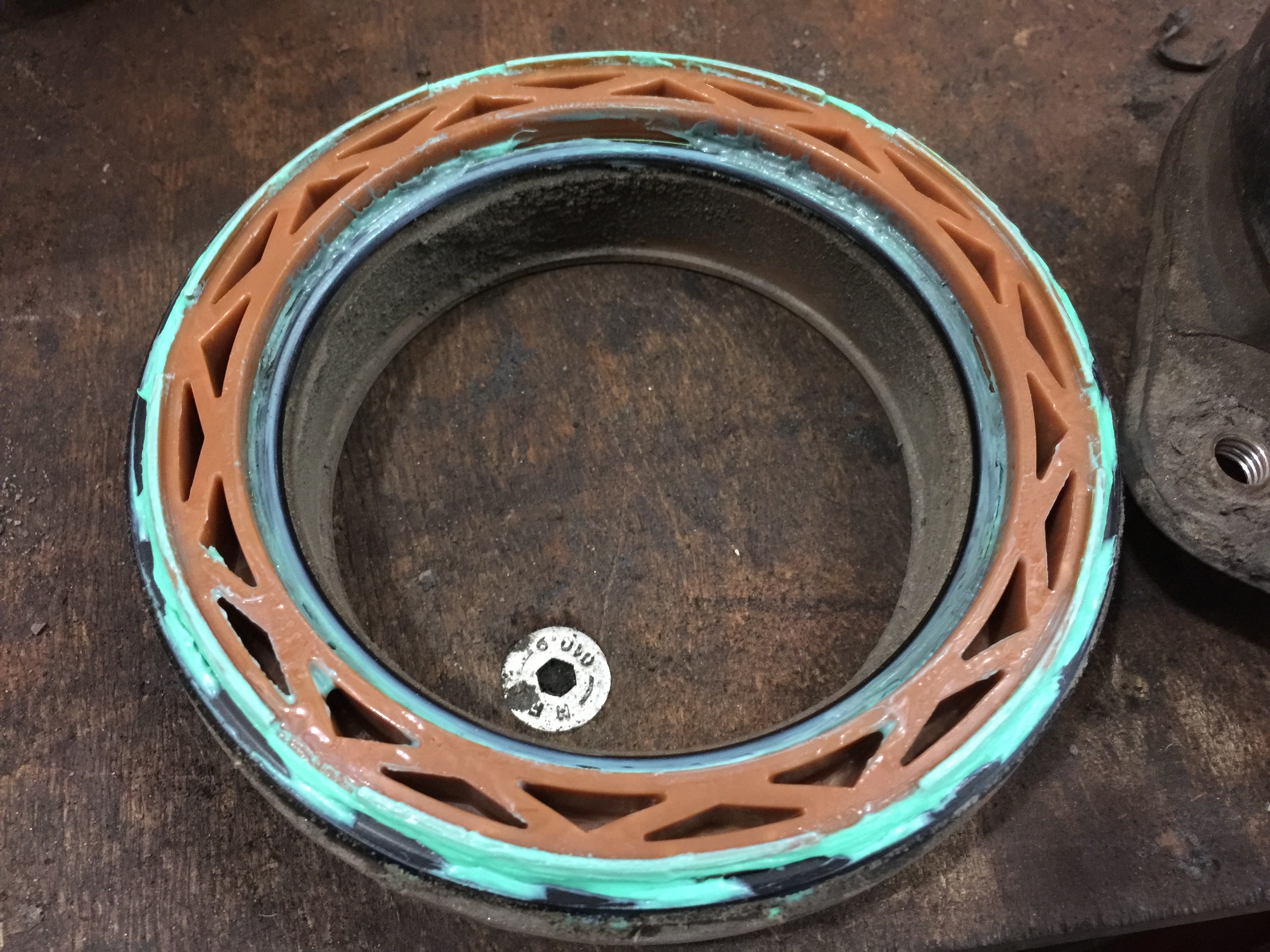

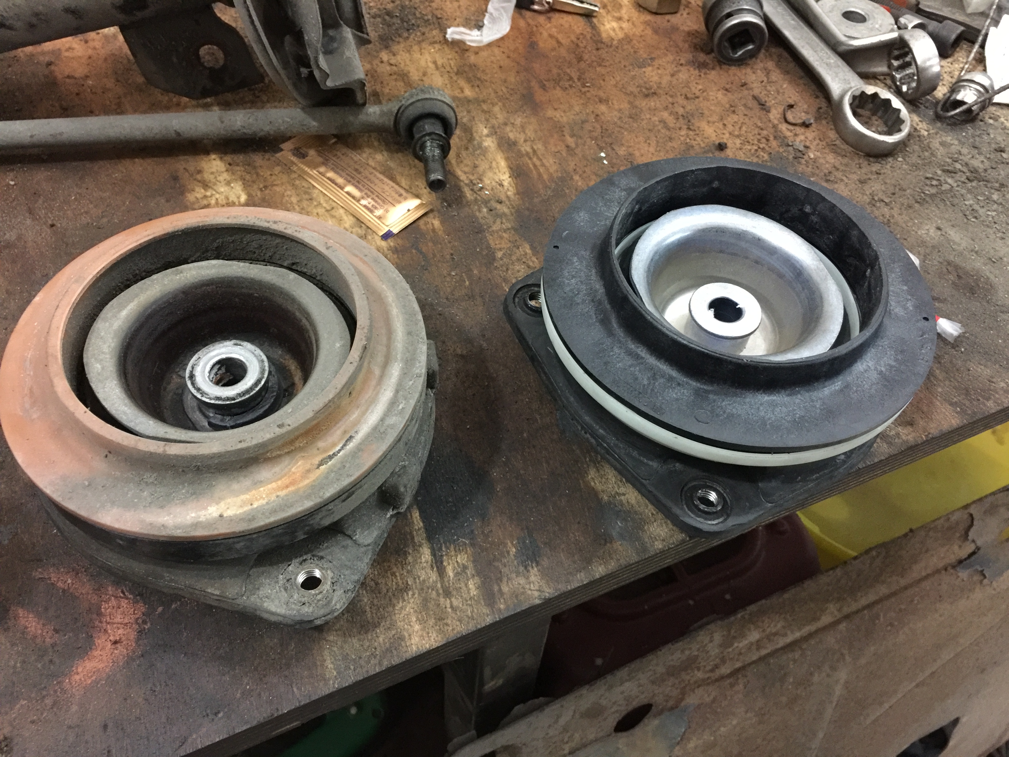

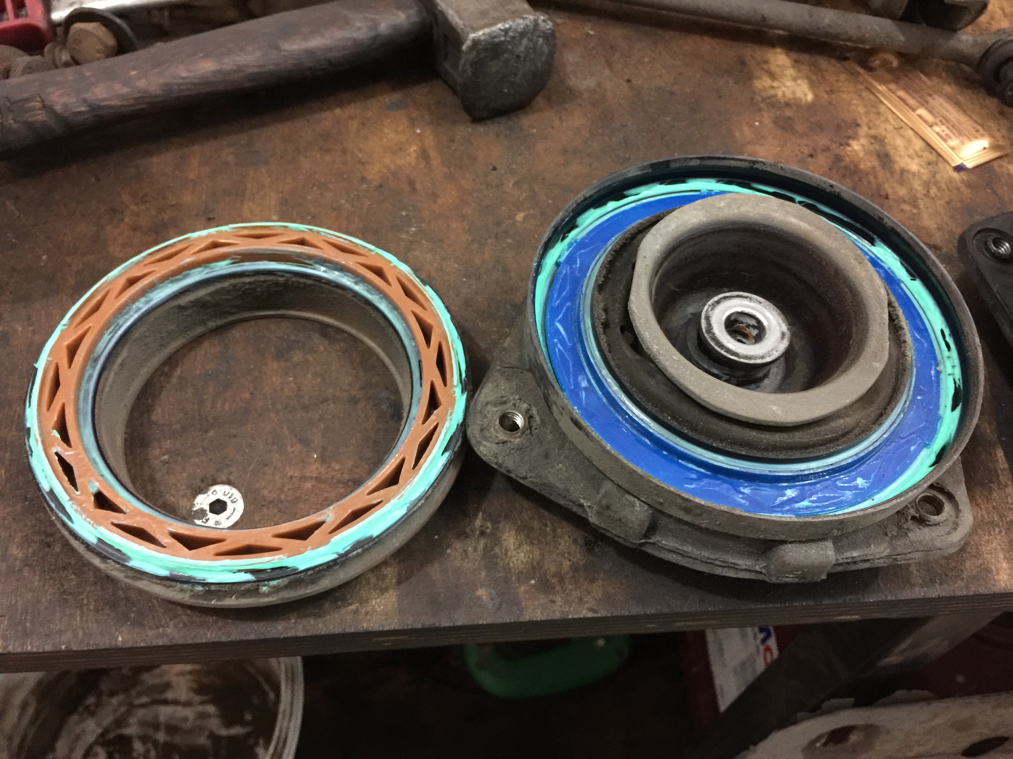

Заменили сегодня все 4 аморта. Передние - с опорами и опорниками. Опорники поставили шариковые, хотя родные еще очень даже были ничего, не скрипели и со смазкой. Ощущения от езды теперь интересные, ушёл эффект арбы, машина более сбитая, полицаев лежачих переезжает Кеша как-то резче, резвее что-ли, то есть, отрабатывают аморты лучше. В старых шток провален, до конца не выходит, а задние после сжатия расправляются только в положении лёжа. Пробег - 115900 км.

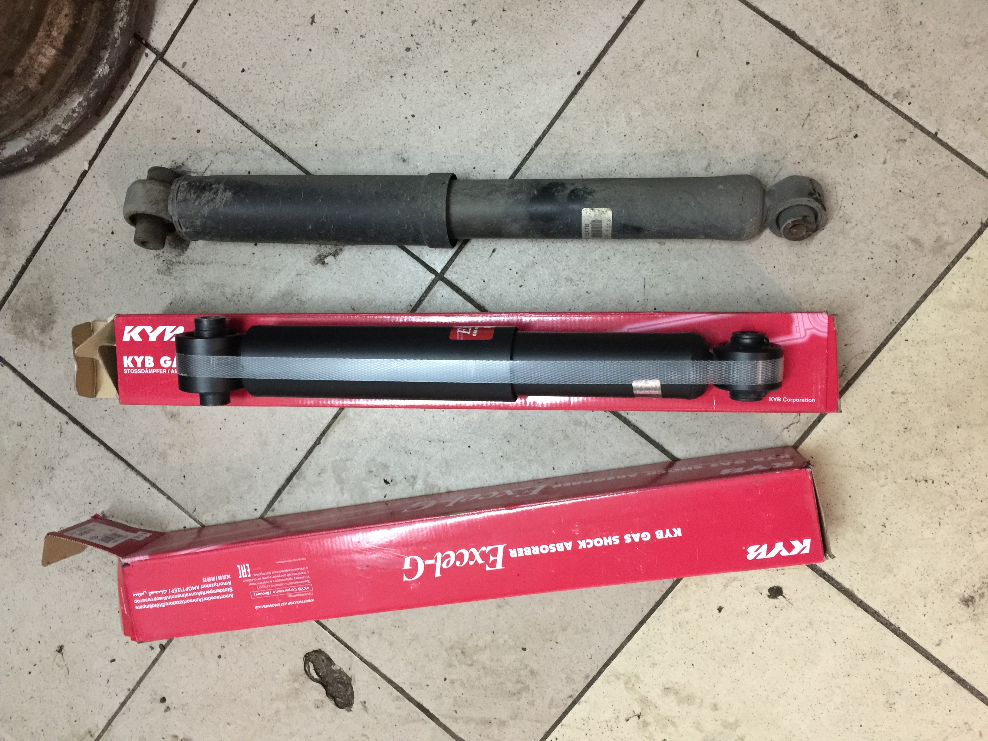

Костя, а у тебя задние новые каябы короче родных?

Нет, просто новый с фиксатором в сжатом состоянии, а старый в разжатом. Но, вертикально старый не разжимался.

У меня же задние по каталогу и ВИНу - от икса.
