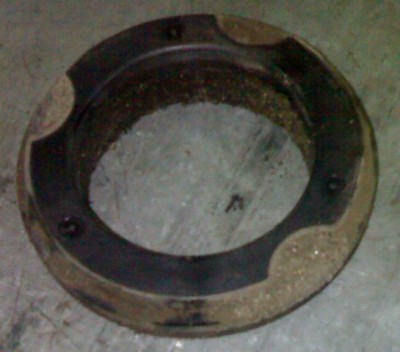

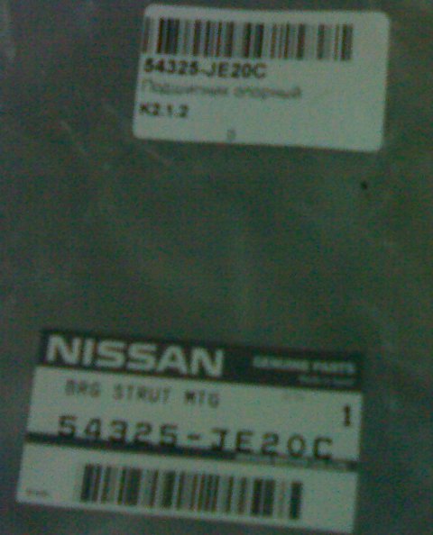

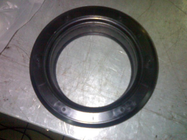

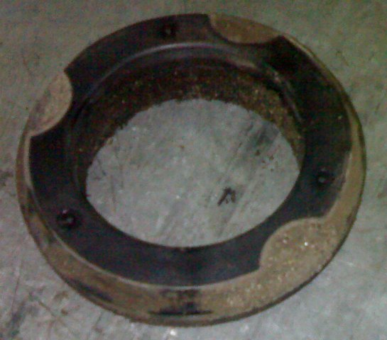

Сообщение Шульга » Вт янв 27, 2009 12:43:08
вот и мне поменяли опорные по гарантии на 7 тыс. км. сказали что поставили мне японские опорники втулочного типа вместо старых реношных шариковых, так ли оно по факту хто его знает :?
маркировка на упаковке, подсмотрел в прайсе цену один опорник 650 грн с копейками
новый опорник, визуально от старого ничем не отличается, хотя сильно и не присматривался
старый опорник, при прокручивании руками внутреннего кольца четко чувствовалось что он рассыпался внутри
