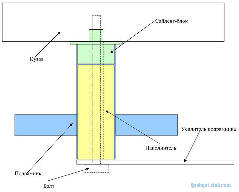

Kiт писал(а):Неее, я понял что при модернизации по ихней схеме необходимо подложить проставки (по 14 мм) под усилитель подрамника в том месте где он крепится к кузову, а это значит что сам кузов поднимается на 14 мм относительно подрамника.

Сэнсэй писал(а):Kiт писал(а):Неее, я понял что при модернизации по ихней схеме необходимо подложить проставки (по 14 мм) под усилитель подрамника в том месте где он крепится к кузову, а это значит что сам кузов поднимается на 14 мм относительно подрамника.
А я понял, что из-за вставки второго "полусайлента" весь подрамник опускается на эти 1,5 см, воруя клиренс. Поясни с картинками, если не сложно, как там весь кузов можно поднять на 14 мм?
Я понял так исходя из этого фотоотчета, но сейчас еще раз более детально изучив предложенную россиянами схему понял что ничего не поднимается и не опускается кроме усилителя подрамника. А опускается он из-за того что если раньше он заходил в полость стакана подрамника, где соприкасался с трубкой сайлентблока, то теперь он упирается в др. сайлентблок, который ниже стакана мм на 5. Но посадочное место на кузове не изменилось, такое будет например если под болт подложить шайбу не 2 мм а 20 мм, болт нужен длинее только и всего. Ну и как вариант можно что то загорнуть усилителем подрамника т.к. он реально стал ниже.
Вот поентому я думаю вместо сайлента использовать просто цилиндр из фторопласта или полиуретана, что бы и места посадочные оставить в тех пределах которые разработчики задали и болт в колебаниях ограничить. Но смущает то что не приведут ли нагрузки при работе этого узла к разрушению точки крепления подрамника. Ведь при заводской схеме сайлент работал как демпфирующее устройство, а теперь точка крепления будет испытывать больший момент при нагрузках.

Kiт писал(а):Ведь при заводской схеме сайлент работал как демпфирующее устройство, а теперь точка крепления будет испытывать больший момент при нагрузках.
Более того, посадочное место может выработаться очень быстро, не говоря уже о стираемости самого фторопласта, он ведь сам по себе довольно мягкий. Просто силы, которые там действуют, мы себе часто и не представляем, они очень велики! Тут нужно надежно, лучше чтобы металл об металл не бился, а то потом подрамник поменять можно, а несущие элементы самого кузова вряд ли.

Ну можно не фторопласт, а полиуретан, или из резины допустим КР360
- то что предлагают россияне,
- то как планирую сделать я.
При такой схеме в принципе усилитель станет в свои родные места, и соответственно не опустится на 14 мм.
