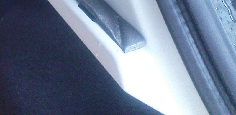

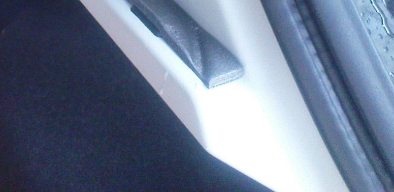

Сообщение skiff » Ср мар 04, 2009 19:25:55
Я уже писал как избавится от этого сверчка!
Тебе сюда: http://qashqai-club.com/forum/viewtopic ... ght=#98509
Смотри фотки :D
