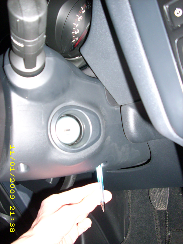

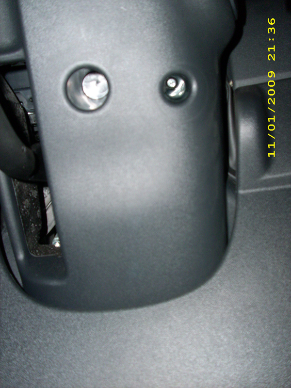

Сегодня заметил, что криворукие сервисмены официального СТО забыли или просто не смогли поставить обратно декоративную панель на руль, а точнее на рулевую рейку, ту что сделана из кожзамо-резины и соединяет руль и панель приборов. Вот изображения, как сейчас она стоит
http://picasaweb.google.ru/lh/photo/f5N ... directlink
http://picasaweb.google.ru/lh/photo/jKG ... directlink
http://picasaweb.google.ru/lh/photo/E0Z ... directlink
Помогите пожалуйста, как ее впихнуть на место в пазики, а то легко не получается, а поломать не хочется, ровно как не хочется ехать опять на СТО, задрали уже они меня :twisted:

Сообщение Vit7502 » Вс янв 11, 2009 21:48:10
Тебе надо приотпустить болтик который я показую на первой картинке.

Vit7502 писал(а):Тебе надо приотпустить болтик который я показую на первой картинке.
Эт ты попробовал уже? Получается таким образом?

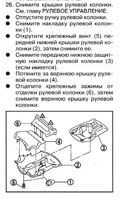

Процедура установки мастером: взял две отвертки плоских и поддел ими накладку, после чего посадил на место. Может чего-то еще, но общий принцип такой. Однако это не совсем правильно. Правильно вот как в приложении (см. прикрепленный рисунок). Сначала мы устанавливаем все верхние панели, затем придерживая их на месте одеваем нижние панели и прикручиваем, так как пазы и защелки нижних панелей входят в верхние, а не наоборот. Он видимо этот момент упустил, потому что так сложнее. Ему показалось, что проще видимо одеть низ и как-то налепить верх, а верх впоследствии он налепить не смог, или забыл, и решил что и так сойдет. Вообщем Бог ему судья
Схема разбора рулевой колонки
Сообщение ДВОЙНЯШКИ » Вт янв 13, 2009 16:39:32
PSYcho
Это ты все-таки в мануале нашел? Там много перекрестных ссылок, неудобно для поиска.
Хорошо хоть, что исправил. А то на фотках невкусно выглядело - создавалось впечатление, что необратимая деформация.

Сообщение PSYcho » Вт янв 13, 2009 16:43:11
ДВОЙНЯШКИ писал(а):Это ты все-таки в мануале нашел?
Ага, в мануале. Есть во всех, что выложены у нас в теме http://qashqai-club.com/forum/viewtopic.php?t=3236
В русском (Новосибирском) на странице 439
