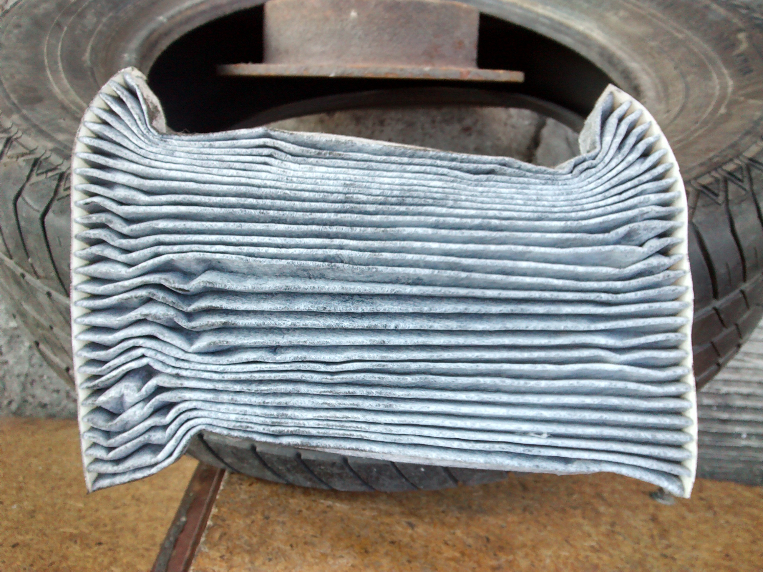

Сообщение Torpedo » Вс апр 06, 2014 15:48:11
anignik1, BMB, levsha
Каюсь, у меня не эксклюзивный нюх, всё гораздо проще, прошёл ТО и поменял фильтр, всё стало понятно.
Вот какой вид после замены имеет угольный фильтр, установленный "мастерами" Кий-авто... (дальше идёт непереводимая игра слов).
Поэтому, на будущее для себя отметил два момента:
1. Если уверен, что салонный фильтр поменяют по правилам (со снятием блока педалей) - покупай угольный фильтр и меняй.
2. Если не уверен, что салонный фильтр поменяют по правилам - покупай обычный фильтр.

Сообщение oleg_t » Вс апр 06, 2014 17:36:46
Torpedo писал(а):2. Если не уверен, что салонный фильтр поменяют по правилам - покупай обычный фильтр.
А что, обычный фильтр так погнуть нельзя при установке?
Re: Печка, блин....
Сообщение Torpedo » Вс апр 06, 2014 17:58:10
oleg_t, было бы желание... КА это продемонстрировал.
Просто обычный фильтр не такой плотный, есть шанс, что лучше расправится.

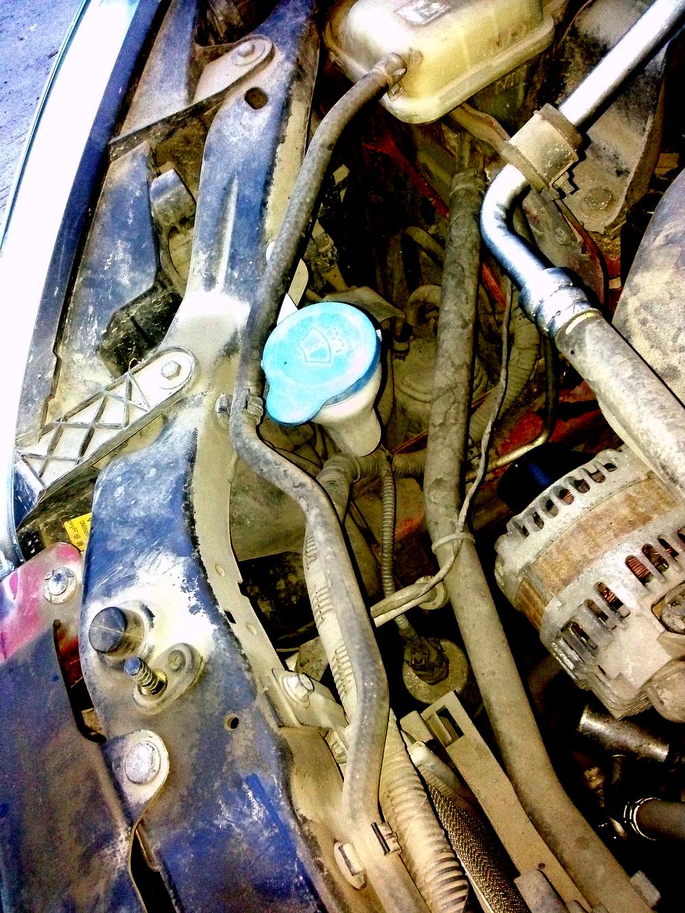

Сообщение devworkdata » Пн сен 29, 2014 19:51:53
Вопрос по переделке печки, на видео видел что при отрезании и закупоривании шланга из бачка антифриза, этот самый шланг выходит из ближнего к бачку угла радиатора, у меня же шланг идет к другому краю радиатора в ближе к аккумулятору. Как вообще понять какого месяца выпуска авто? И нужно ли переделывать систему отопления? Зимой достаточно холодно в салоне
