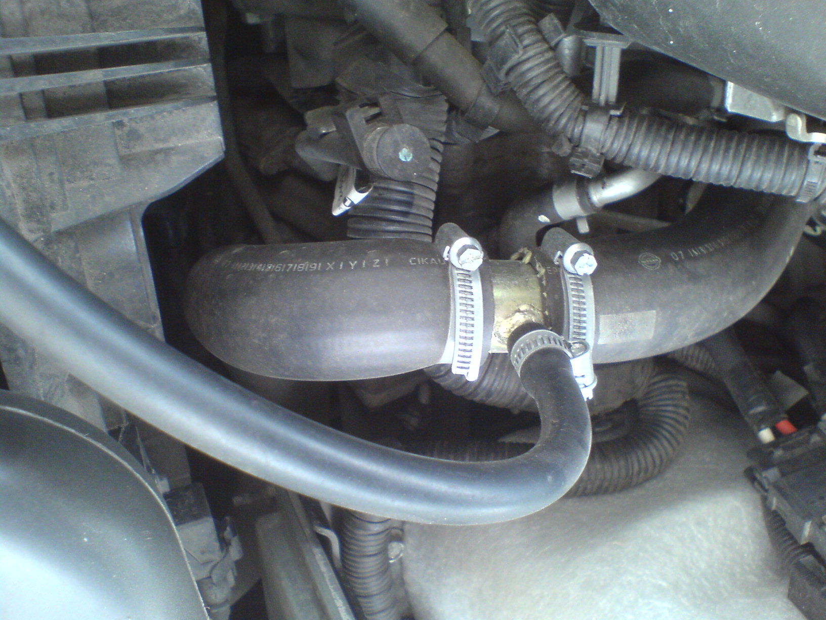

Сообщение oleg_t » Пн авг 20, 2012 22:12:36
Как-то так:

Сообщение oleg_t » Пн дек 17, 2012 21:32:12
Скажу вам что после переделки системы охлаждения (установки тройника) машина намного быстрее стала прогреваться. Буквально 5 минут езды по морозу - и печка уже дует теплым воздухом.

Сообщение bykovdima » Пн дек 17, 2012 22:31:53
+1
печку можно включать (чтобы она действительно работала) намного раньше
