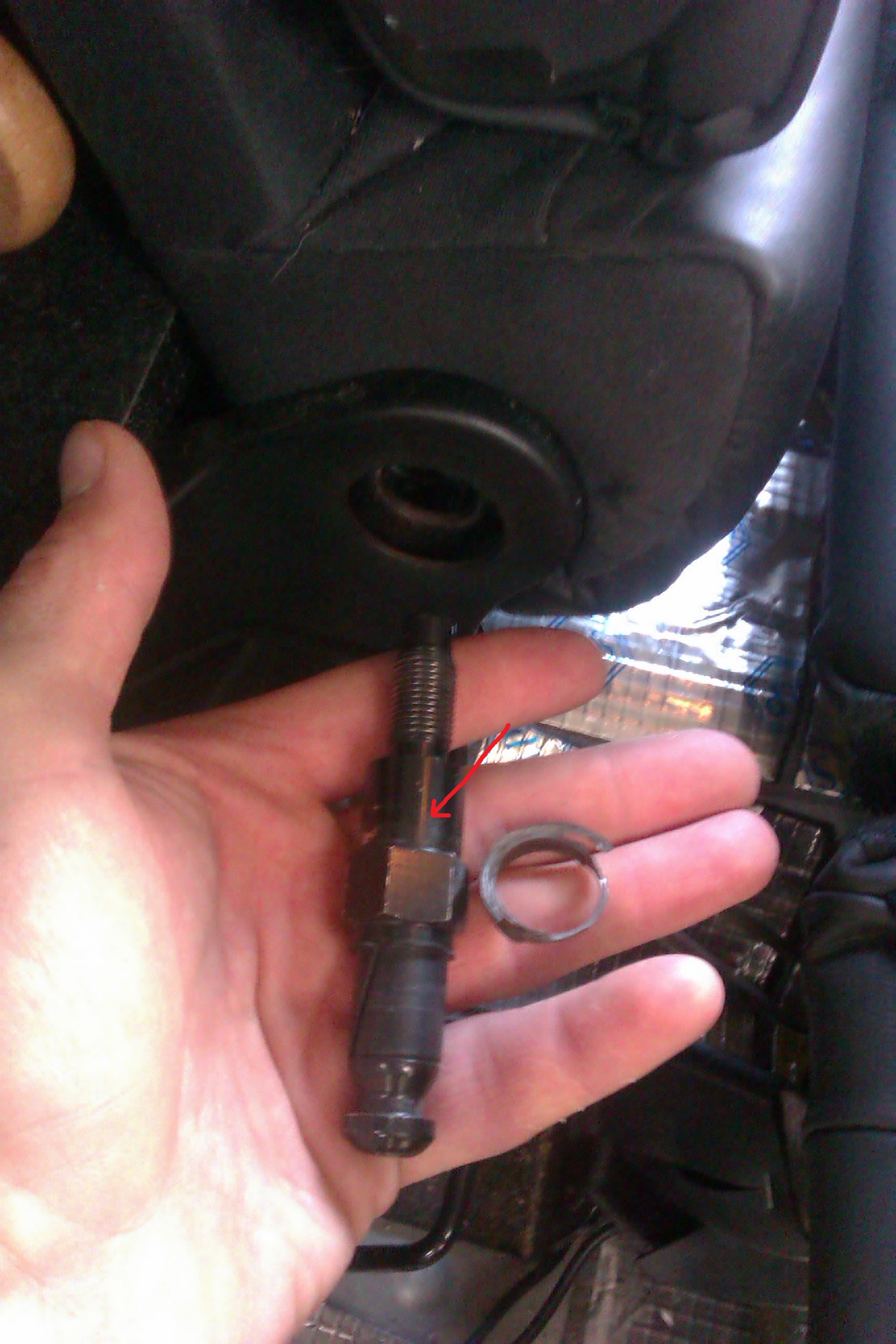

После замены стучащих задних амортизаторов начал слышать новые стуки.
Сзади при проезде неровностей иногда появлялся сильный металлический быстро затухающий стук как-будто что-то болтается. Источник найден довольно быстро - задняя вертикальная сидушка болтается вверх-вниз на своем центральном креплении и стучит металлом по металлу.
Лечение:
Снимаем горизонтальную сидушку.
Снимаем с правой стороны автомобиля две пластиковые накладки, сначала ту что на полу, потом ту что над колесной аркой. Открывается вид на крепление вертикальной сидушки к кузову.
Торцевым ключем на 16 откручиваем две гайки крепления, снимаем правую вертикальную сидушку.
Далее видим направляющую на которую надеваются правая и левая часть сидушки.
Выкручиваем ее рожковым ключем на 17 и видим что пластиковая втулка полностью развалилась.
На место втулки мотаем изоленту, и далее собираем все в обратном порядке.
Стрелкой указано куда мотать.
