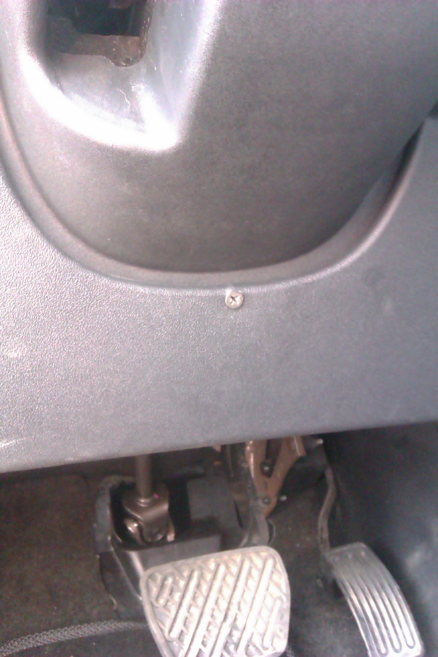

Оказалось что еще дребезжит пластиковая накладка рулевой колонки.
Не придумал ничего умнее чем закрепить шурупом.
Снаружи это не видно.
Машина моя, продавать не собираюсь, делаю с ней что хочу :D

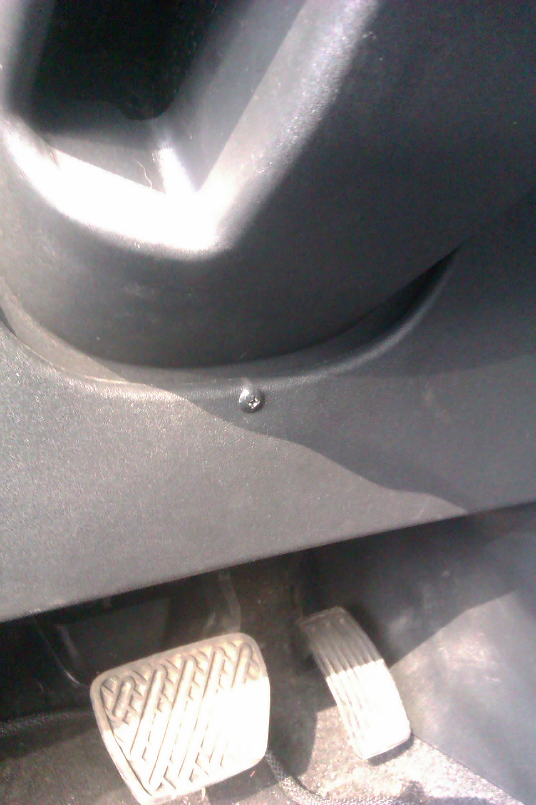

Предыдущий шуруп был некрасивый, заменил.
В общем облом, дребезжало не оно, наверное какая-то колодка с проводами дребезжит под накладкой, правда лезть туда уже нехо...
