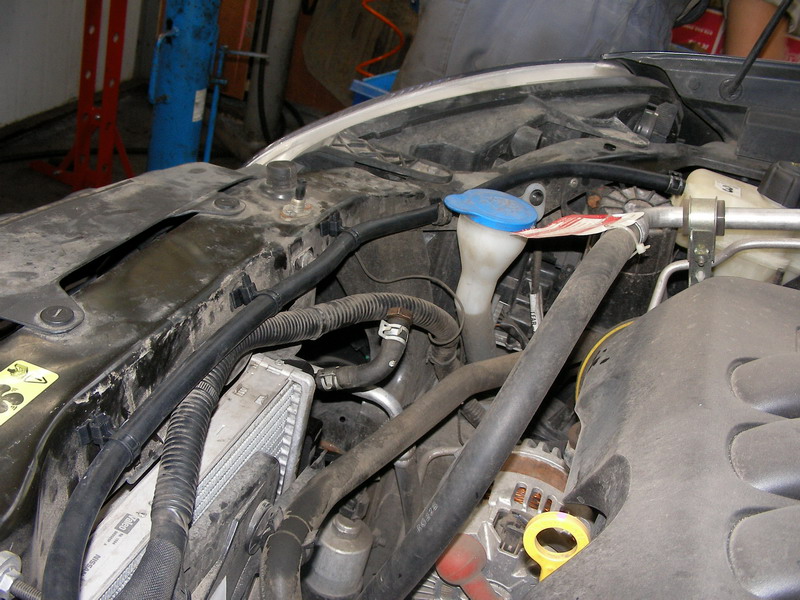

olerus писал(а):Посмотрел под капотом - расположение шлангов очень похоже.
О, с дизелями у нас ещё не разбирались, не поставляют их официально. Давай подумаем. Для начала можешь скинуть свою фотку вот в таком ракурсе, чтобы было понятно куда в радиатор у тебя приходит трубка из расширительного бачка?

Хоть "равная" погода подвела, но результаты все равно интересны:
p.s. вся электрика отключена
За это сообщение автора Sheyk поблагодарил:
Сэнсэй (Пн окт 24, 2011 13:44:01)
Re: Печка, блин....
Сообщение Сэнсэй » Пн окт 24, 2011 13:42:40
Sheyk
Результат заметен, поздравляю. Вот бы ещё кто из непеределанных 2-литровых старых вариаторов провёл такой замер при нынешней погоде. Условия: все электропотребители выключены, прогрев на холостом ходу, педальку газа не дёргаем.
