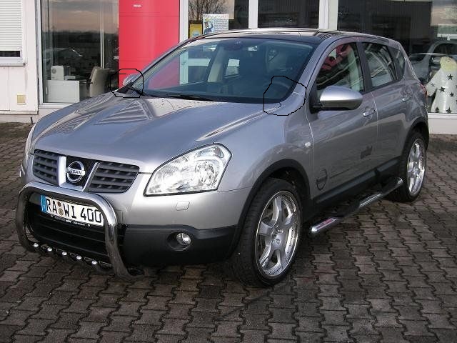

Ничей писал(а):выходишь из машины и смотришь на нижние углы лобового стекла, с каждой стороны
С этим всё понятно, я ж писал: "Мне Кий-Авто во время прохождения ТО-1 пластмассовую накладку как-то прижимали к лобовому стеклу и она держалась плотно (до этого она отходила на 2-3 мм со стороны пассажира)". Если речь идёт об этих накладках, то мне непонятно как и в каком месте они достают до капота.

Torpedo писал(а):непонятно как и в каком месте они достают до капота.
Не до капота, а до стекла.
смотри на фото, я там черным карандашом обвел.
В местах соприкосновения пластиковых накладок со стеклом и скрипит.
Правда, у меня, этой проблемы нет...

Ничей писал(а):Не до капота, а до стекла.
PSYcho писал(а):У меня пластиковая накладка билась о капот, вылечил двухсторонним скотчем
Ничей, фраза "пластиковая накладка билась о капот" проскакивала уже на форуме и я не могу понять: в тех местах где ты нарисовал она настолько отходит, что достаёт до капота или где-то ещё есть места где она достаёт до капота...

Torpedo писал(а):фраза "пластиковая накладка билась о капот"
да черт, его знает....
мож, кто, просто ТАК выразился..
про пластиковые накладки - я понял, это те которые на фото... :sad:

Ничей писал(а):про пластиковые накладки - я понял
Я тоже, будем ждать что скажет PSYcho .

Пластиковая накладка об капот - это другое.Это когда накладка трется о внутреннюю часть капота в районе петель крепления.Место то же,что и на рисунке,только надо капот открыть и внимательно посмотреть в раоне петли.Можно увидеть протертую краску капота до металла,а на пластиковой накладке в этом месте тоже будут потертости. :roll:

elektron писал(а):надо капот открыть и внимательно посмотреть в раоне петли
Спасибо, будем посмотреть...

а я имел в виду большую накладку вдоль стекла. вот она со стороны пассажира об это самое стекло и затирает :(

Читал все внимательно, но понял, что сколько людей - столько и мнений. У меня тоже (уже около 8 тыс. км) то появляется, то пропадает трещание в районе лобового стекла. Такое ощущение что пластик о пластик торохтит (даже, наверное, правильно сказать дребезжит). Так вот, собственно и вопрос, у кого такое было и как лечить (на каком фото смотреть)?

elektron писал(а):Пластиковая накладка об капот - это другое.Это когда накладка трется о внутреннюю часть капота в районе петель крепления.Место то же,что и на рисунке,только надо капот открыть и внимательно посмотреть в раоне петли.Можно увидеть протертую краску капота до металла,а на пластиковой накладке в этом месте тоже будут потертости.
Вооо. Именно. Но все что щелкает я сфоткаю

DDA писал(а):У меня тоже (уже около 8 тыс. км) то появляется, то пропадает трещание в районе лобового стекла. Такое ощущение что пластик о пластик торохтит (даже, наверное, правильно сказать дребезжит). Так вот, собственно и вопрос, у кого такое было и как лечить
В районе лобового стекла может дребезжать решотка обдува лобового стекла. У меня это точно она. Пока не вылечил. Всё руки не доходят. :(

С ней проще всего. Рукой прижал, не дребезжит - она
