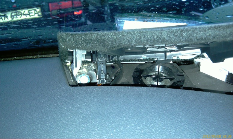

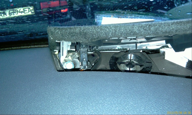

Помимо накладки на лобовое стекло,у меня вибрировала панель в салоне,в районе лобового стекла.Под крышками высокочастотных динамиков есть болты,крепящие панель к корпусу,по одному с каждой стороны.Хоть они и крепко закручены были,дырка в пластике разработалась и стала побольше от вибрации и поэтому панель больше не прижималась к корпусу.Я их выкрутил и подложил под них широкие шайбы,затянул и вибрация пропала .

Nuni писал(а):Помимо накладки на лобовое стекло,у меня вибрировала панель в салоне,в районе лобового стекла.Под крышками высокочастотных динамиков есть болты,крепящие панель к корпусу,по одному с каждой стороны.Хоть они и крепко закручены были,дырка в пластике разработалась и стала побольше от вибрации и поэтому панель больше не прижималась к корпусу.Я их выкрутил и подложил под них широкие шайбы,затянул и вибрация пропала .
У меня что то похожее появилось. Грешил на накладку под дворниками (жабо), думал, что об лобовое стекло трется. Там черная полоска на краю стекла уже давно ободралась. Уже несколько раз снимал полностью эту накладку, все обклеил, на торец этой накладки купил уплотнитель на жабо от десятки. Подходит идеально. Но звук не проходит. Может и у меня эти болты нужно подтянуть? А каким образом до них добраться? Поподробнее нельзя описать? А еще лучше фото, если есть.

всё очень просто,крышки динамиков снимаüтся легко,поддень аккуратно тоненькотам й отвёркой наверх и под крышкой сразу увидишь эти болты

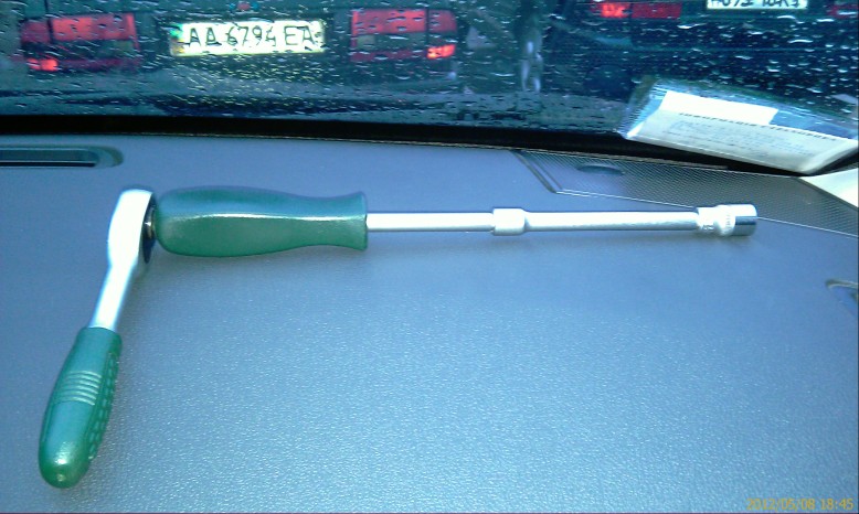

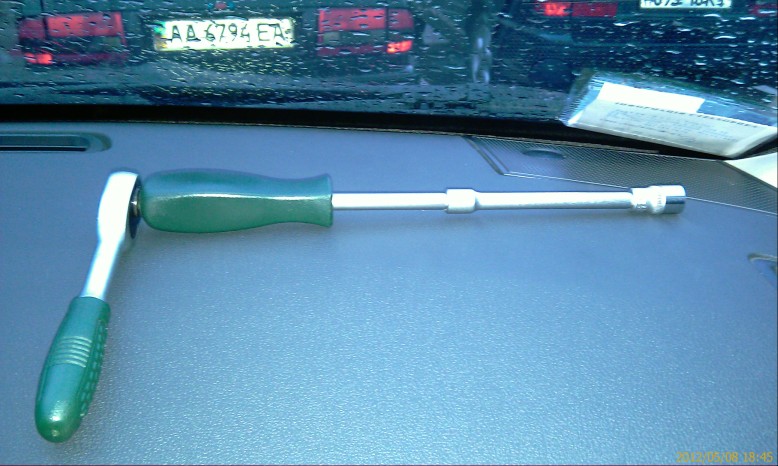

МагулевскийПравую накладку на динамик нужно поддевать с ближнего правого угла, левую - с левого. Вставляешь вертикально в щель между мягким пластиком и накладкой плоский предмет (в моём случае - широченная отвёртка) и, подрычаживая вверх-на себя, сдвигаешься отвёрткой вдоль всего ребра. Подлезть к болту довольно неудобно, надо иметь длинный торцевой ключ или сооружать конструкцию типа моей:
