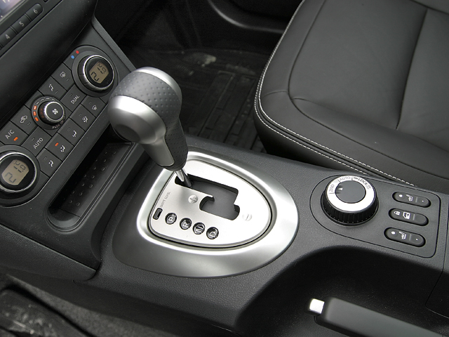

Пересмотрел всю тему не нашел решения вопроса, который меня мучает с первого дня, как я сел за руль Кашкая. Никто не заморачивался с устранением скрипов в накладке рычага переключения передач (вариатор) ?
У меня там живет противное насекомое с первого дня. Скрипит постоянно. Рукой придержать - не скрипит. Умом понимаю, что нужно там что-то обклеить/уплотнить но как это сделать и что именно обклеивать не знаю. Да и снять эту накладку боязно - можно поломать защелки. Секрет нужно знать - откуда начинать снимать и как. Подскажите пожалуйста как устранить скрипы!
Re: Устранение скрипов, стуков и прочих сверчков
Сообщение BMB » Пн окт 17, 2011 10:40:04
Alvas писал(а): Скрипит постоянно. Рукой придержать - не скрипит. Умом понимаю, что нужно там что-то обклеить/уплотнить но как это сделать и что именно обклеивать не знаю. Да и снять эту накладку боязно - можно поломать защелки. Секрет нужно знать - откуда начинать снимать и как. Подскажите пожалуйста как устранить скрипы!
Попробуй побрызгать силиконовой смазкой по контуру. Или натереть по стыку (з заполнением) силиконовым карандашом.

Сообщение Alvas » Пн окт 17, 2011 11:13:10
Там скрипы изнутри идут - декоративная накладка болтается на еще одной рамке, которая под ней находится. Оттуда звуки.
Сообщение BMB » Пн окт 17, 2011 11:26:31
Alvas писал(а):Там скрипы изнутри идут - декоративная накладка болтается на еще одной рамке, которая под ней находится. Оттуда звуки.
Тогда только силикон-спрей (если без разборки).

Сообщение Alvas » Пн окт 17, 2011 12:02:57
Вот думаю, что без разборки тут никак не получится. Только не знаю как разбирать - боюсь поломать все своими рученками неумелыми.

Сообщение Сэнсэй » Пн окт 17, 2011 13:02:13
Alvas
В теме про клин селектора есть фотки со стрелками на местах защёлок накладки. Защёлок - 3 пары. Для снятия нужно тянуть вверх, взявшись пальцами за вытянутую (смотрящую на центральный подлокотник) часть пластиковой накладки.
Пшикать силиконом на пластик - я бы не стал. Припадёт пылью и будет, помимо того, что неэстетично, ещё и скрипеть со временем весь налипший песочек.
Сообщение Alvas » Пн окт 17, 2011 13:18:22
По идее там нужно чем-то уплотнить свободное пространство между этой накладкой и внутренней рамкой, чтобы не было свободного хода. Даже не представляю чем и как. Попробую на днях снять эту накладку, чтобы хоть понять что там под ней.

Сообщение Kostya » Пн окт 17, 2011 13:22:57
Alvas
Просто проклей все трущиеся места антискрипом - должно помочь.
Сообщение Шульга » Пн окт 17, 2011 13:24:03
Alvas писал(а):Только не знаю как разбирать - боюсь поломать все своими рученками неумелыми
не боись :) , все легко снимается, чтобы поломать надо постараться.

Сообщение Сэнсэй » Пн окт 17, 2011 13:29:02
Антискрип - это лента с клейким слоем, продаётся на Перова и везде, где торгуют шумо-виброй для авто. Может быть как в круглых руллончиках, так и в прямоугольных красных коробочках. Например, такой.

Сообщение BMB » Пн окт 17, 2011 15:34:09
Сэнсэй писал(а):Пшикать силиконом на пластик - я бы не стал. Припадёт пылью и будет, помимо того, что неэстетично, ещё и скрипеть со временем весь налипший песочек.
"На пластик", согласен, не надо. А если попадет, то тряпочкой надо убрать сразу, чтобы эстетику не портить. А вот "под пластик" - реально помогает. Особенно для тех мест куда тяжело добраться.
А если и заскрипит со временем, то можно повторить - дело-то минутное :D
