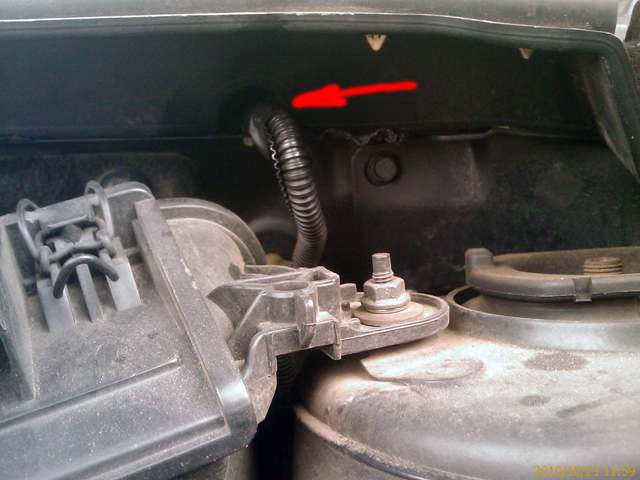

PSYcho писал(а):А где там жгут?
Это не жгут, под капотом с той стороны, где стоит аккумулятор, трубочка идёт к форсунке омывателя лобового стекла, похоже она скрипела. После выходных может выложу фотки.

Сэнсэй, сверчка, который на моей фотке, задушил, в смысле тоже обмотал?

Torpedo писал(а):А я кажется поймал своего любимого сверчка - звук трущегося жгута впереди слева в районе торпедо-лобовое стекло...
Кстати, а не петля ли капота затирает о пластик накладки? У меня на 3-м году только начала затирать. Присмотрись к пластику, там такая подозрительная отполированность на выступающем бортике пластика появляется в месте соприкосновения размером 0,5х0,5 см где-то. Я поймал так: обстучал кулаком край капота у лобового стекла - стук явно передавался на пластик, проложил тряпку возле петли, закрыл капот и снова обстучал - на пластик уже не передавалось. Присмотрелся, нашёл эту отполированность, наклеил на неё мелкий кусочек 4-мм сплэна. Попустило.

Сэнсэй писал(а):Кстати, а не петля ли капота затирает о пластик накладки?
Я понимаю, что суслик есть, но я его не вижу, минут двадцать смотрел, кстати это рекорд "поднятого капота" за три с половиной года,
Сэнсэй, не мучай, выкладывай фотку.

Спэшал фор ю. Видишь наклеенный серый прямоугольничек на выступающем пластиковом ребре левее петли капота? Цэ воно.

Сэнсэй, спасибо, вот теперь вижу суслика, но это точно не мой суслик...
А вообще то, возникают нехорошие мысли по поводу установки накладки на лобовое стекло, у меня она касается штока дворников, у тебя петли капота... грёбанные йоги... А учитывая тот факт, что в новых Кешах она приклеена к лобовому стеклу, вообще жах...
