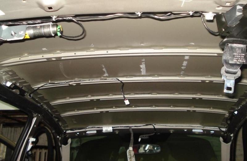

И у меня тоже новости: когда крыша раскаляется, то на дорожных неровностях появляется такой негромкий стук прямо над головой водителя, сразу за обшивкой. Придавливаю обшивку рукой - и не стучит. Что бы это могло быть? Сильно влом мне разбирать крышу, чтобы докопаться до причины.

Сэнсэй писал(а):И у меня тоже новости: когда крыша раскаляется, то на дорожных неровностях появляется такой негромкий стук прямо над головой водителя, сразу за обшивкой. Придавливаю обшивку рукой - и не стучит. Что бы это могло быть? Сильно влом мне разбирать крышу, чтобы докопаться до причины.
возможно что-то прилеплено к крыше на скотче (жгут проводки или что другое)... при высокой температуре скотч размягчается и отлепляется от поверхности, а придавливание временно его фиксирует. Но это только мои догадки

Ср июл 21, 2010 10:44:40
PSYcho
У меня крыша не обесшумлена. Наверное, это какой-то жгут проводов от жары растягивается и начинает касаться обшивки потолка. Кто разбирал крышу? Есть в районе водительской головы какой-нть жгут проводов?

Надо попробовать посмотреть в фотках еврозвука, может там можно что-то разглядеть
Добавлено спустя 3 минуты 9 секунд:
Посмотрел. Прямо над головой нет. Там только ребра жесткости. Ближе к лобовому идет жмут к плафонам.

Ср июл 21, 2010 11:18:59
Сэнсэй писал(а):Наверное, это какой-то жгут проводов от жары растягивается и начинает касаться обшивки потолка. Кто разбирал крышу? Есть в районе водительской головы какой-нть жгут проводов?
Раскопал у себя на ноуте вот такую фотку... Как видно, слевой стороны идут два жгута проводки к центральному зеркалу и плафонам освещения салона. Но мало ли что могли забыть отлепить еще на заводе...
