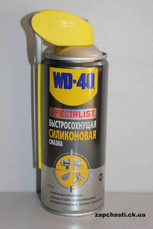

Видимо из-за жаркого и сухого лета пластик карт дверей пересох и "разговорился". И, поскольку, чем дальше - тем громче, решил сегодня провести силикон-сервис. По стыку дверных карт и двери пробрызгал силиконовой смазкой WD-40. Времени заняло минут 5 с перекуром, но .... машинка как только из салона - тишина полнейшая! =D>

BMB писал(а):силиконовой смазкой WD-40
Это что за покемон? :D
Re: Скрипит пластик в салоне авто (Обсуждение шумов в салоне
Сообщение oreh » Вс сен 25, 2016 18:05:34
BMB, WD-40 - не силиконовая смазка
Сообщение oreh » Вс сен 25, 2016 18:05:56
oleg_t, апередил :)
Сообщение BMB » Вс сен 25, 2016 18:32:22
oreh писал(а):BMB, WD-40 - не силиконовая смазка
Точно? :D . А если так:
Сообщений: 8976
Cash on hand: 1,689.06
Благодарил (а): 1308 раз.
Поблагодарили: 1415 раз.
Сообщение oleg_t » Вс сен 25, 2016 18:58:08
Новинка однако.
А я сегодня прикупил антидождь, правда не ВД-40. Готовлюсь к дождливой погоде.
Все основные стуки-скрипы в машине я победил, а дверные карты то такое, естественное.
Сообщение BMB » Вс сен 25, 2016 19:02:39
oleg_t писал(а):Новинка однако.
Ну этой "новинке" минимум года три, а то и больше :D

BMB писал(а):Времени заняло минут 5 с перекуром, но .... машинка как только из салона - тишина полнейшая! =D>
ИМХО Думаю, это не надолго. Силикон от скрипа в данном случае, не панацея...
У меня так было....
Снимал карты передних дверей и проклеивал материалом "антискрип".
Пусть не скрипит и радует тишиной))) :D
Сообщение BMB » Вс сен 25, 2016 19:27:11
Я не созрел до таких решительных действий :). Видимо еще не та стадия скрипа :). Причем, на Кеше это первый силикон-сервис за 6 лет.
Но, по предыдущему опыту на других машинах, эффект от силикона все-таки есть. Я не помню, чтобы приходилось обрабатывать чаще пары раз в год.
Мне очень понравилось, как "работает" силикон от WD-40. Начиная от удобства пользования баллоном с длинной, жестко зафиксированной гибкой трубкой и скорость получения эффекта. До этого пользовался силиконом LIQUI MOLY - эффект хуже и эргономики вообще нет.
Ну а насколько долго - посмотрим. Как действие закончится, отпишусь :D

По поводу WD-40 как на картинке. Ехал я как-то с рыбалки и слышу в багажнике шипение и характерный запах. Не сразу дошло что это. Баллон просто сбоку лежал и в процессе езды его очень удачно прижало чем-то тяжелым и в результате примерно четверть или треть баллона разбрызгало в багажнике. В результате уже 5й год езжу и никаких скрипов или посторонних шумов. Что ни говори, WD-40 сильная штука :mrgreen:
Сообщение oreh » Вт сен 27, 2016 10:14:39
да.... wd-40 решили делать силикон? раньше они ассоциировались только с одним продуктом
