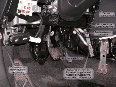

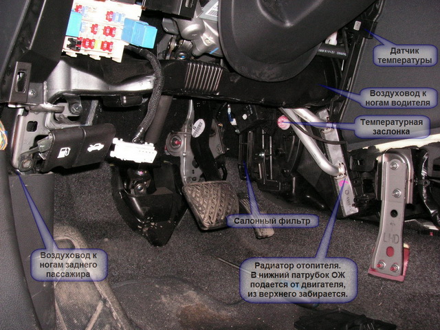

Сообщение AnD345 » Вт дек 04, 2007 05:08:59
Запотевание и "сало" - две разные вещи.
Последи за уровнем антифриза.
А заглянуть к печке можно частично, сняв накладку со стороны педалей. Накладка просто сдергивается, защелки солидные, не ломаются.
Navi Pack LE+ 2.0 4WD CVT A52G
Не хочешь работать? Компьютер тебе поможет... не работать! :)

Сообщение AnD345 » Вт дек 04, 2007 10:10:19
Накладка не сложно снимается.
С правой стороны берешься руками и тянешь. Там металлизированные защелки, не сломаешь. Инструмент не нужен. На фото ещё снята подрулевая панель - это для удобства фотографировать, её снимать не нужно.
