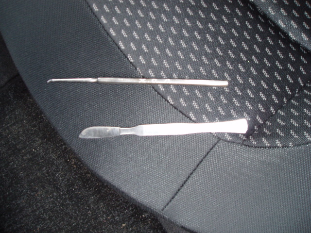

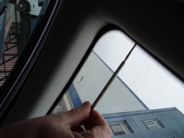

Устраняю, треск вверху лобового стекла, дешево (даром).
Пн апр 21, 2008 16:30:26
Я уже писал, что 2 недели, меня доставал треск в левом верхнем углу лобового стекла. И снаружи смотрел, возле пластмассок, проклеивал изоденту - не помогло. Наставив ухо в указанный угол (в движении), убедился, что звук исходит, именно оттуда.
Изловчившись, заглянул и туда. Оказывается, в этом и противоположном углу есть какие-то пластмасски, динной = 4см, как будто одеты на торец стекла. Для чего они, не понял. Так вот, края этих пластмассок с заусенцами, которые трут по лобовому стеклу. С помощью стоматологического инструмента и скальпеля, я убрал эти заусенцы, и звук практически пропал.
Пробуйте, делитесь!!!!
Для того, чтобы увидеть это место, нужно утопить рулевое колесо, и лечь на него спиной.
Предупреждаю, что может сработать сигнал- фа-фа.
- Место скрипа.
- Инструмент
Последний раз редактировалось
Ничей Вт апр 22, 2008 11:37:03, всего редактировалось 3 раз(а).

Пн апр 21, 2008 16:45:34
Ничей
А можно фото, а то не совсем понятно
И не совсем понятно как туда заглянуть, не то что попасть скальпелем

Вт апр 22, 2008 13:16:37
Ничей писал(а):Добавил фотки.
Вот теперь хоть понятно)))) Спасибо
То есть если лечь на рулевое колесо спиной будет возможность их увидеть, чтобы делать это не в слепую?
Ничей
- Ничей
- Сообщений: 828
- Зарегистрирован: Ср окт 24, 2007 08:54:26
- Откуда: сельские мы..)))
- Авто: Nissan Qashqai 2.0 CVT, Skoda 1,9 TDI
Вт апр 22, 2008 14:03:13
PSYcho писал(а):То есть если лечь на рулевое колесо спиной будет возможность их увидеть, чтобы делать это не в слепую?
Именно, так.

Пн май 05, 2008 23:10:39
Воопсчем так, поколупался в этом месте, Ничей прав... Расскажу только как точно диагностировать этот звук. Необходимо при проезде тех неровностей, во время которых скрип наиболее сильный закрывать пальцем щель между стеклом и обивкой крыши в левом верхнем углу возле левой стойки. если звук исчезает или становится сильно тише - самое время резать "усики". Кроме усиков там кстати еще есть толи клей толи герметик, который елси в какох то местах отлип, издает клацание при постоянном прилепании-отлипании от стекла, его надо просто подрезать по методу "усиков"
