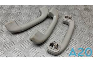

Help!!! Не могу нигде найти. К официалам ещё не обращался. пришлось разбирать обшивку салона со стороны переднего пассажирского сиденья.
При её сборки была утерена металлическая скоба фиксации ручки на потолке. Может кто то подскажет ? На картинке к ней фиксируется ручка, вставляется в паз .

Смотрел, никаких петелек, кроме подлокотника, на заднем - нет. Ручки потолка по ходу универсальные, взял от сентры 17-го года, встала, как родная. Цена вопроса - 150 грвн. Единственное скажу, шоб ее поставить, это ещё та головная боль.
