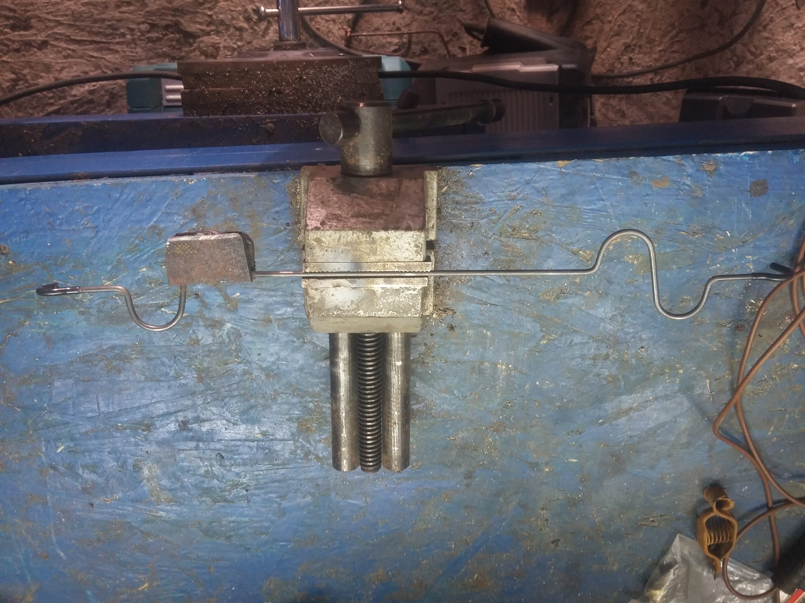

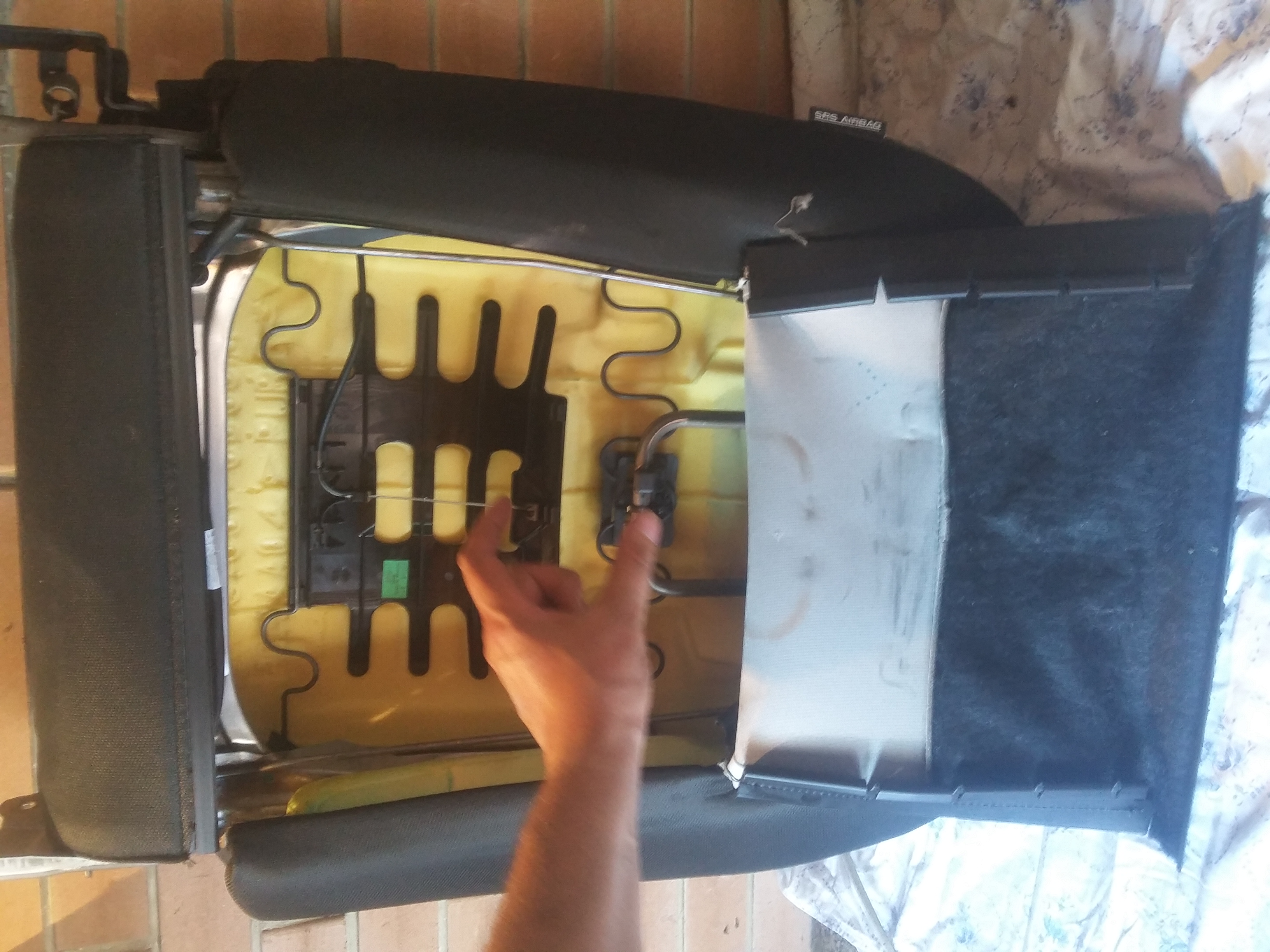

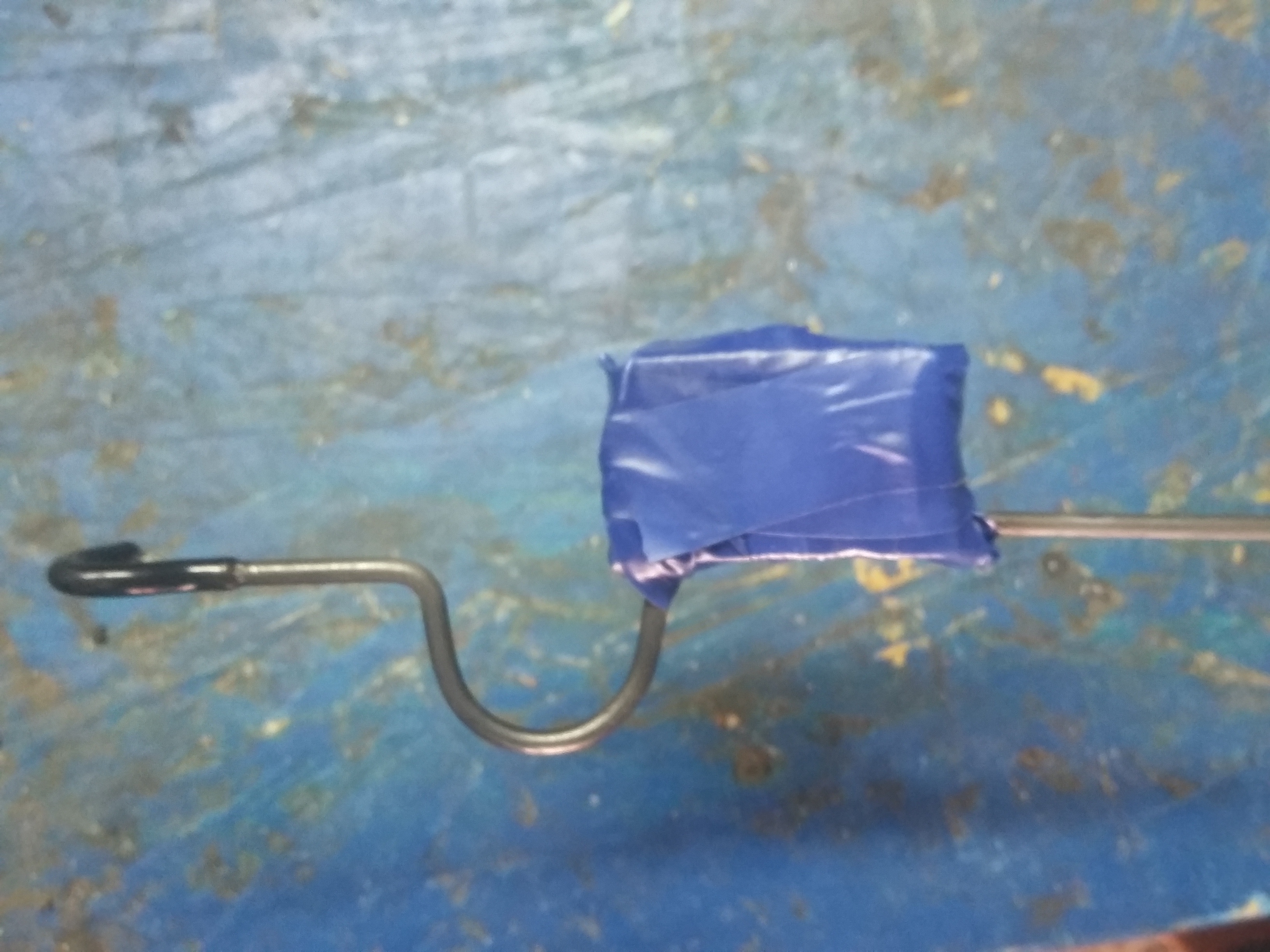

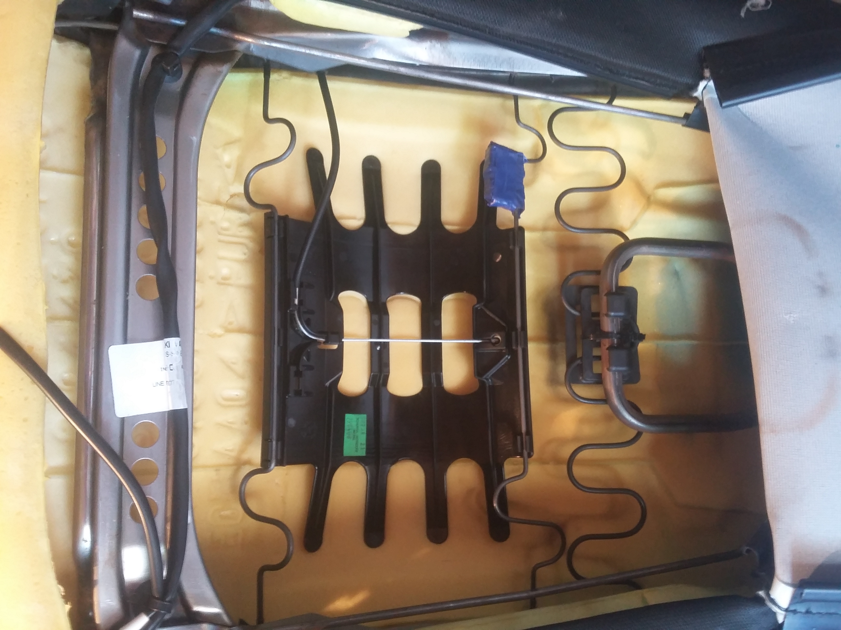

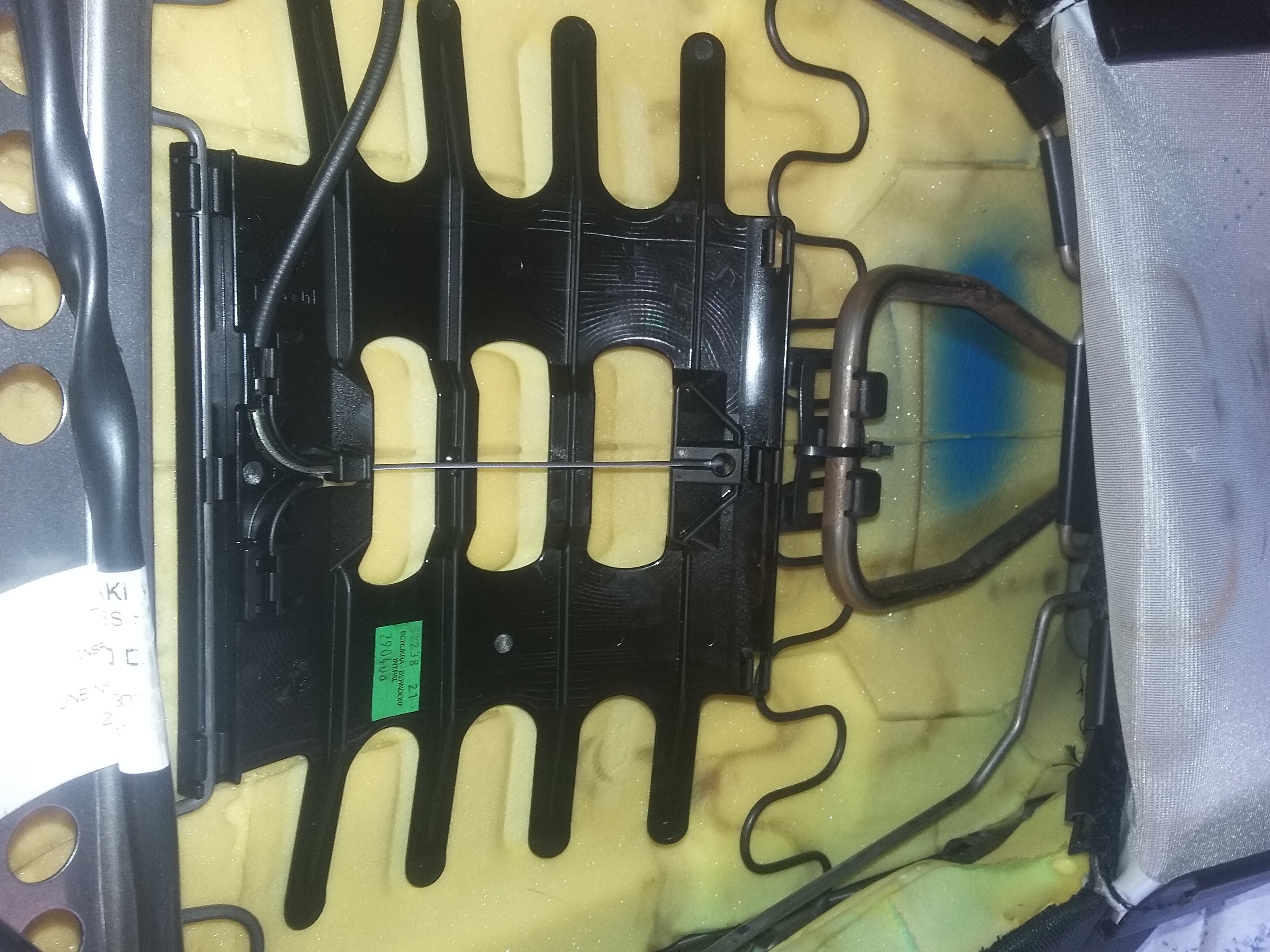

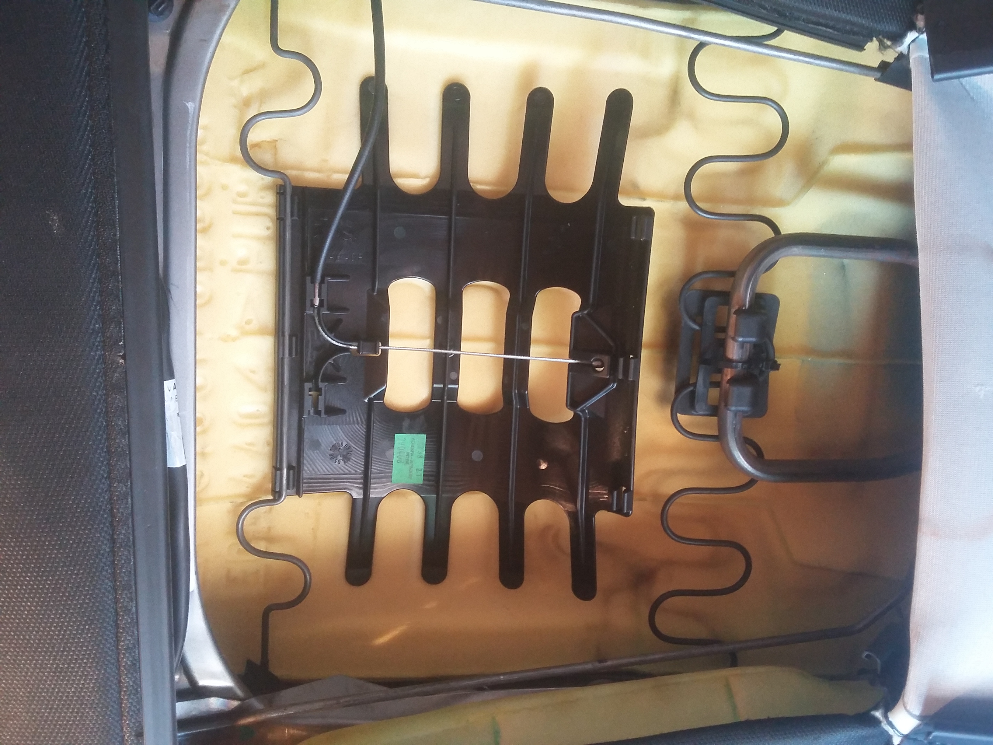

Починил!!!) Кашкай 2008г.в. Вот вам полный отчет по теме) - Перестала корректно работать поясничная поддержка. Почувствовал что есть искривление при посадке в районе позвоночника. Узнал цену на СТО и решил отремонтировать самостоятельно. Почитал этот форум и понял что корректного ответа нет. Пошел "длинным путем" и на ковырялся вдоволь) В гараже с братом снял сиденье с салазками (нужна специальная головка звездочка), отсоединил клемы под сидением, вынул сиденье и открутил спинку (нужна специальная головка звездочка). Как оказалось позже, можно всего выше описного не делать :twisted: :mad: !!! И вам не рекомендую. Все можно сделать не демонтируя сиденье. Далее.... Отщелкнул сзади спинки три пластиковые полоски-защелки и снял тканевую обивку. Мне открылся вид на поясничную поддержку и тэн подогрева сиденья (см.фото). Оказалась что и за моего большого веса 100кг и постоянного смыкания ролика регулировки лопнула проволока-пружина поддерживающая каркас пластиковой планки поддержки поясницы (в вашем случае это может быть также регулирующий тросик. Там больше нечему ломаться) (см.фото). Взяв две пластины метала, с помощью сварки мы восстановили проволоку. Сначала электродом 2-3мм прихватили проволоку к одной пластине, а потом приставив вторую обварили и со второй стороны (см.фото). (Тоже самое можно сделать без сварки, применив медную трубочку соответствующего диаметра и обжав ее.). После чего обработали пластины болгаркой на предмет острых углов и обмотали изолетой, на всякий случай :D Установили проволоку в пазы и прищелкнули к планки поясничной поддержки. (см.фото). Сборка в обратном порядке так же. По короткой схеме при наличии инструментов, на ремонт уйдет 2-3 часа. Дерзайте!!!)) P.S. Фото в обратном порядке))

Вывод: нужно худеть :D
