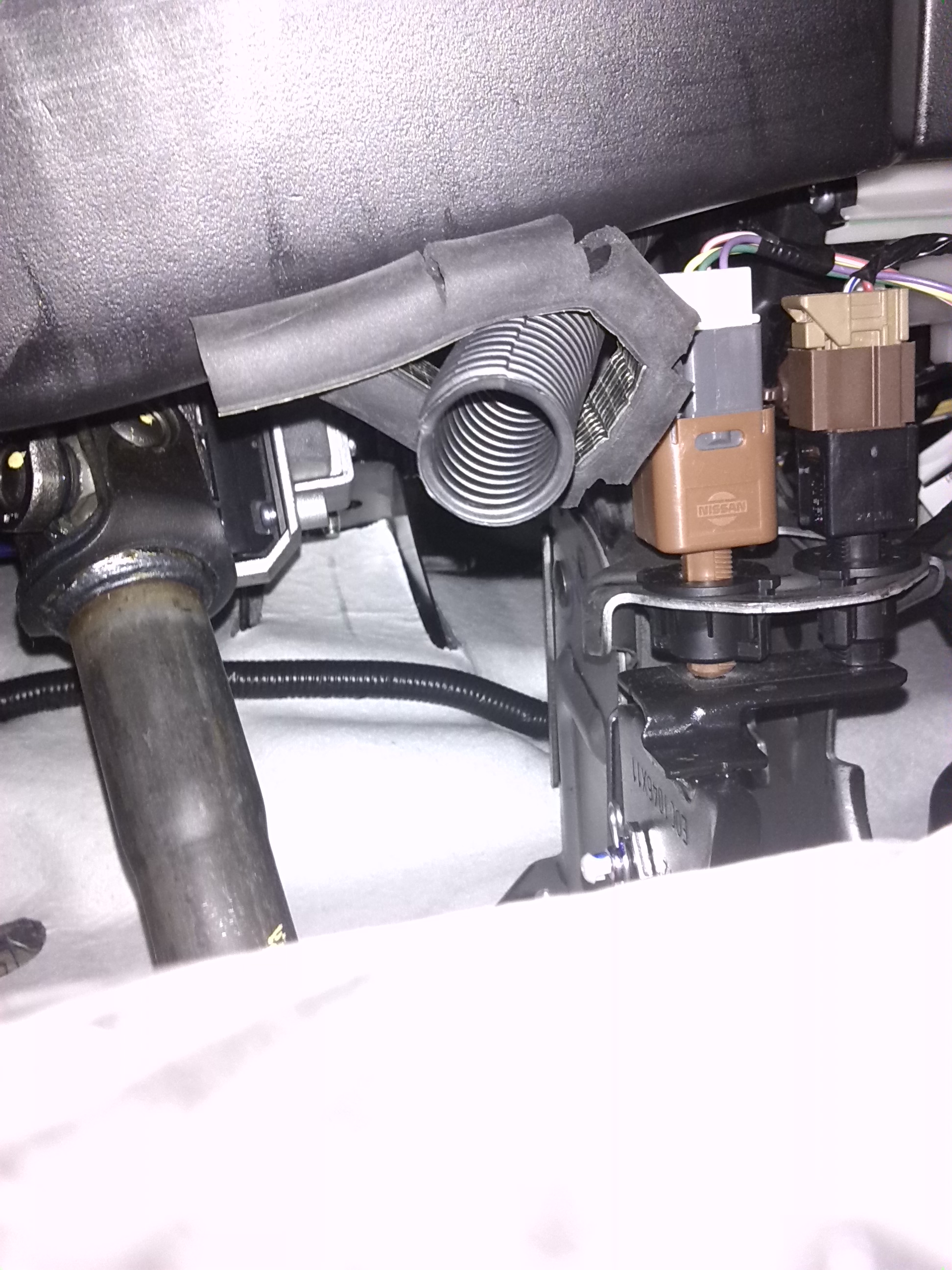

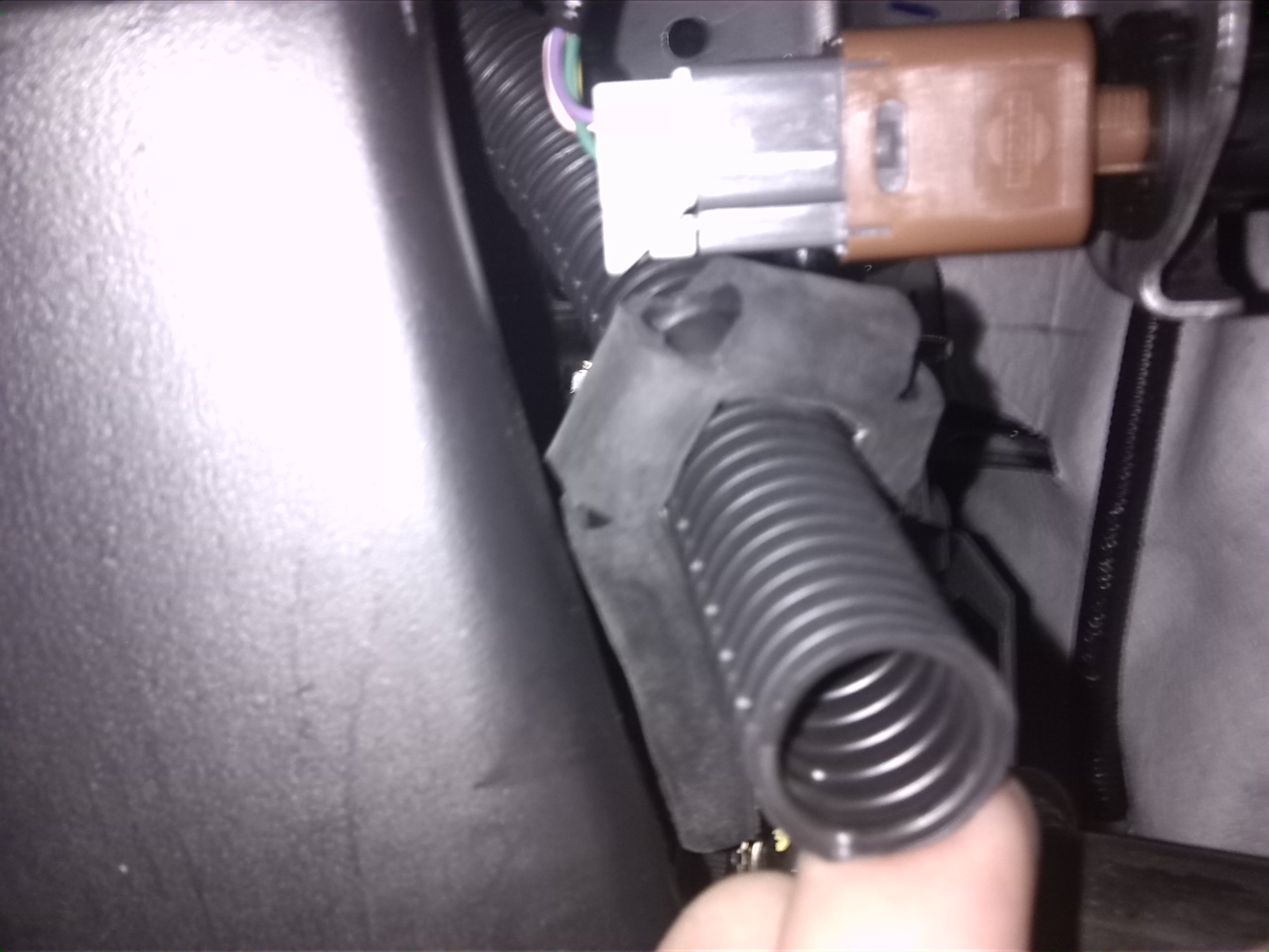

Всем добрый день.Обнаружил у себя под панелью,ориентировочно над педалью газа гофрированную трубку,которая никуда не подключена...На ощупь соска для подключения не нашел,при переключении режимов климата воздух из неё не дует...Помогите опознать,что за...Обнаружил случайно,после приклейки на место отпавшей мастер кнопки сигналки...Полез "попальпировать" на сколько рука достала снизу под торпедой тарахтящие провода,и,вот наткнулся...Звуки может издавать посторонние точно,т.к. лежит там свободно,ни к чему не закрепленная...Пока наклеил на кончик гофры кусок резинового дверного уплотнителя,шоб не тарахтело вдруг при движении...Фотал вытащив эту гофру по максимуму вниз...

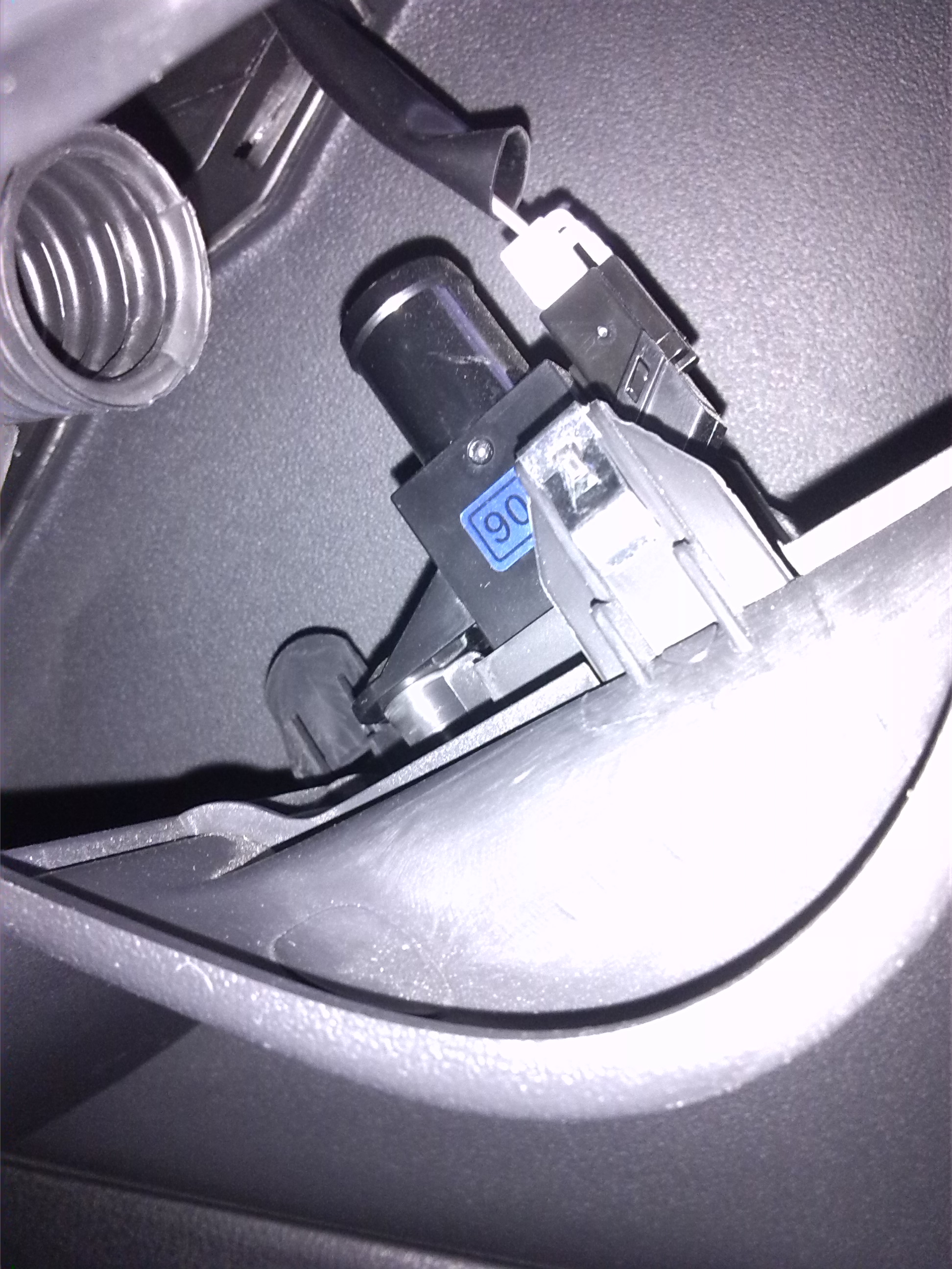

Может всасывающая трубка вентиляции салона, когда включен режим циркуляции воздуха без забора с улицы. Может быть трубка подсоса воздуха к датчику температуры в салоне.

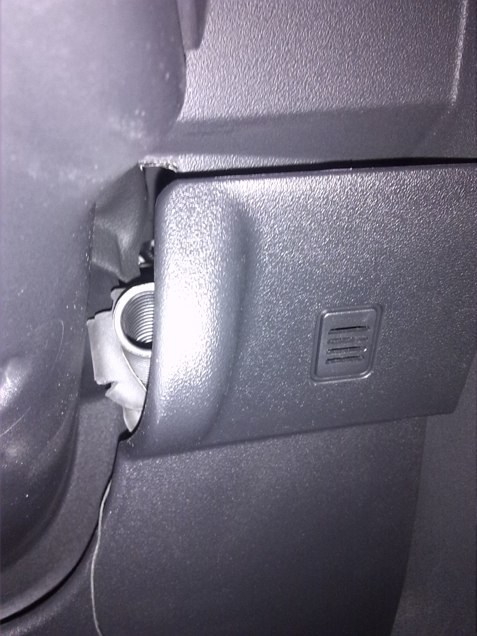

спасибо за наколку!Сейчас поставлю на место,и,выложу фотку, откуда её сбросил 100% установщик сигналки...Это она у меня так больше года,получается,телепается....
Вот!
вопрос закрыт :)
