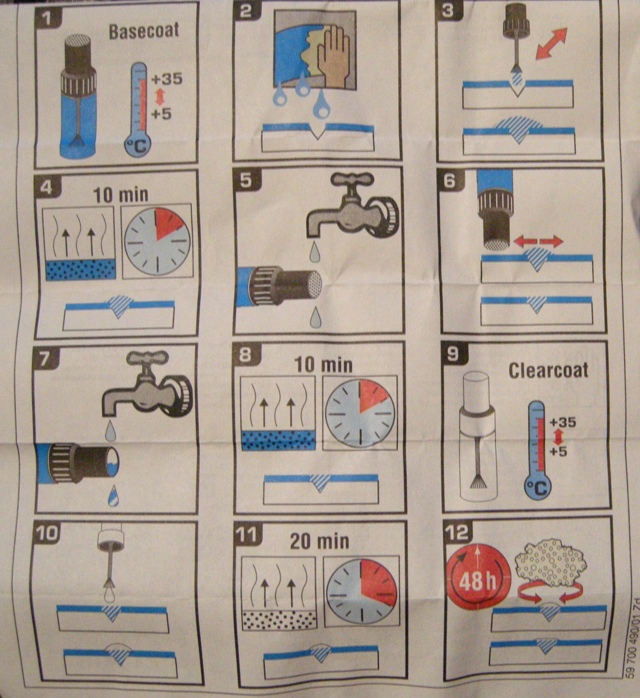

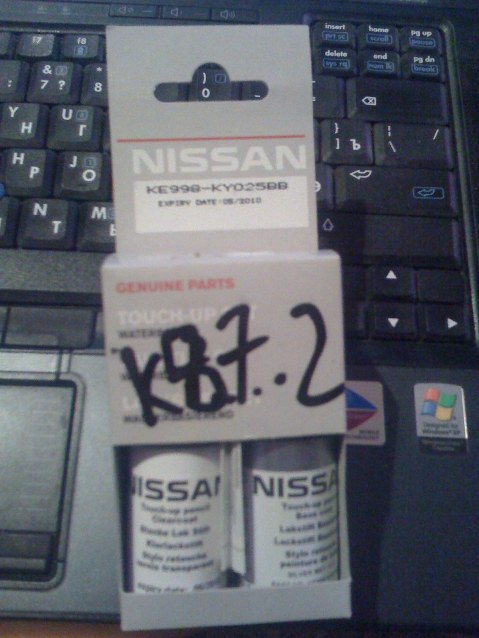

Для лакокрасочного покрытия есть такой комплект (в прицепе)... взял осенью у официалов (по цене = 53 грн на то время).

В комплекте 2 тюбика - лак и краска... а в прицепе ребус на применение 8)

Интересно, а что изображено на 12-м рисунке? Взять кусок бетона и вдавить в металл, прокручивая? :smile:

Сэнсэй писал(а):Интересно, а что изображено на 12-м рисунке? Взять кусок бетона и вдавить в металл, прокручивая? :smile:
По-моему там нарисован не кусок бетона, а жменя песка... :smile:
Там обозначено - "через 48 часов - окончательное затвердевание лака, после этого распалеровать"

Владимир В
Понятно, что располировать. Бетоном или песком? Что это за хрень с дырочками изображена?

flex писал(а):Дык шо пацарапано-то... пластик или лакокрасочное покрытие?
Повредил ЛКП бампера ! Надо будет заехать в СИНГЛ узнать.
А на рисунках я понял что синяя полоса - это ЛКП, а вот этот треугольничек(углубление) - видимо царапина пластика ... Интересно, а по поводу цвета - там они идут видимо по номеру моего?

Stasyan писал(а):Интересно, а по поводу цвета - там они идут видимо по номеру моего?
Точно... не забудь техпаспорт (им нужен VIN, по которому они узнают код окраса твоей мафынки), и тогда они подберут правильный комплект.

Сэнсэй писал(а):Понятно, что располировать. Бетоном или песком? Что это за хрень с дырочками изображена?
Хрень с дырочками - мочалка, а кней добавляется полировочная паста.

flex
Мою царапину в таком случае вот этой фигней можно заделать?

PSYcho писал(а):flex
Думаю, оно для ентого как раз и предлагаитцо...
У меня были 2 мелких скола на передней кромке крышки капота (на мухобойку пожлобился ](*,) ), а ещё ЛКП кромки в заднем дверном проёме (вдоль пластикового надкрыльного порога) часто царапается сумками и одеждой пассажиров при посадке.... лучшее средство при таких неприятностях.
