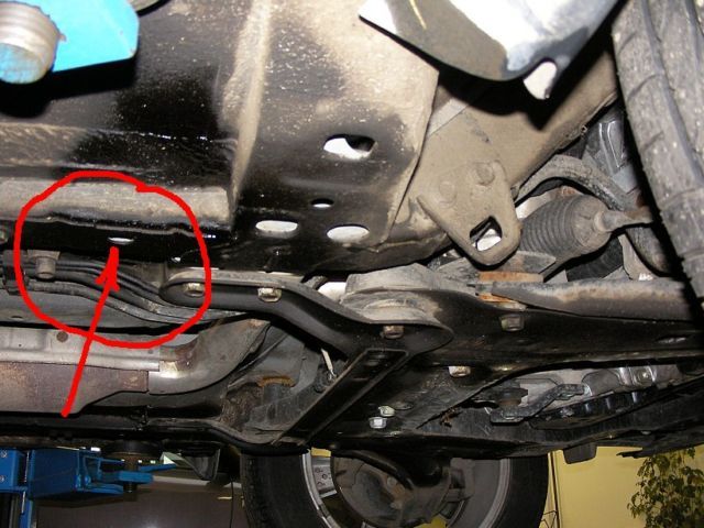

Хотел озаглавить типа "С того ли конца капает?",но что-то (непонятно что) меня остановило....
Итак.Заметил,что снизу автомобиля капает.Например,утром отъезжаешь с места парковки-остается небольшой след от струйки с типа водичкой.Сегодня заезжал наоборот на парковку и при вывороте руля влево опять снизу след от струйки.
Предполагаю как человек слегка обознанный,что это может стекать конденсат из системы охлаждения.Но!!!
Например,в ДЭУ трубка для стока конденсата была выведена вниз из салона через стенку моторного отсека.Когда забивалась эта трубка,конденсат прямиком капал под ковролин пассажирского места и народ ВНАТУРЕ вычерпывал потом по
ВЕДРУ(!!!) воды,причем замечал ее уже тогда,когда водичка начинала реально "бить через край",подымаясь выше уровня ковролина и затекая через накладки порогов прямо на поверхность.
Место,откуда капает водичка,примерно я указал.Создается впечатление,что капает она через дренажное отверстие как раз из-под ковролина с днища пассажирской стороны изнутри салона.Так вот я и хочу узнать:
тревога или ложная тревога:ведь капает не из-под моторного отсека,а из отверстия под днищем?
То есть,может внатуре у меня в салоне под ковролином уже полведра воды насобиралось или это штатный выход конденсата из системы охлаждения машины? Если штатный,то надо ох как следить за этим отверстием,чтобы оно не забивалось пылью и грязью,иначе вода будет в салоне обязательно!!!
- Примерно отсюда из дырки капает водичка.

Чесно говоря я тоже замечал лужи после стоянки . Думал что конденсат скапливается на защите поддона что в свою очередь ускорит его ржавение,но я не думал что штатный выход конденсата так далек от моторного отсека.

Сейчас специально залез посмотрел,там все в мазуте и ни одного намека на влагу!

Да уж.Там точно все в мазуте.Я и не ожидал,что в воде будет.
Я вообще раньше думал,что может затекать в двери влага при дожде,потому что после дождя постоянно тоже оставалась дуга из водички на асфальте,когда съезжал с места парковки.Вроде бы действительно из дверцы правой подкапывало.А теперь вот уже неделю дождей нет,а утром даже след все равно виден.Видно остатки конденсата или не приведи хуже выливаются из этого отверстия.
Остается снимать накладку порога и щупать рукой под ковролином пористые матрасы на полу под ним:если вода под ковролином,она впитывается этими матрасами и удерживается в них до 5-7 литров!если матрасы влажные - бью караул!!!Если сухие - значит это штатный слив конденсата.Только вот когда же доберусь туда и сам не знаю!!Да и накладку порога боюсь снимать,поломать легко пистоны.
Вот нашел тему:

Если б у тебя скапливалась вода в салоне, то оно, ИМХО, попахивало б на вторые сутки, особенно если день закрытая постоит на солнцепеке. У меня после остановки лужица образовывается на том же месте. Скорее всего бритосы/азиаты так хитро дренаж из кондишена сделали. Надо у россиян поискать, наверняка что-то подобное у них обсуждалось...

1.Защита стоит.
2.Смотрел:трубка слива конденсата надежно и плотно сидит на штуцере слива.Это то,что смог пощупать и увидеть.Далее нужно залезть рукой под ковролин.Пока еще не залезал.Уж очень проблематично,все так плотно сделано...на совесть!

Не боись! У меня штуцер с трубки слетал (думаю, ему нечаяно помогли во время снятия крышки, которая на фотке от AnD345). Дык заметил я это, когда под ногами пассажира аж хлюпать начало, реально с литр воды было над (!) уровнем ковролина. Конденсата собирается на удивление много, так что лужицы и струйки - это нормально.
Учитывая, какая жара в салоне стоит, когда машинку на солнце оставляешь постоять, ковролин высыхает довольно быстро.

Один раз, с месяц назад, заметила у себя лужицу и подтек, отъезжая от места. Тогда еще 5-6 машин мицуклубовских было. Я забила тревогу, созвала всех. Меня успокоили, что все нормально и это конденсат. Больше внимания на это не обращала, да вроде и не случалось такое больше.

Ну надо ж кудато сливать конденсат.
А обсуждалось и у нас уже, но давно.
Да понятно что надо.Только не в салон же ведь! Если мудрецы действительно вывели шланг для слива под днище,откуда и капает - то все пучком,а если шланг выводится в моторный отсек,то тогда что же капает из-под днища?
А кто говорит, что в салон?

это слив конденсата кондиционера.
проверено:
конд. был включен - после есть лужица.
конд. был выключен - после лужицы нет.

Никто не ставит под сомнение,что это конденсат.Просто я привык,что место слива под моторным отсеком,а не под днищем машины примерно на уровне расположения передних сидушек.Отсюда и весь сыр-бор пошел.
У меня в ДЭУ тоже ничего не пахло поутру,никакого затхлого запаха стоячей воды не было.Только когда я
сухой ковролин под пассажирской сидушкой вдавливал рукой,то на месте,где вдавливал,ковролин увлажнялся.
А вообще проще всего взять и посмотреть нескольким людям откудава капает,тогда и будет ясно окончательно.
Фото ж прилагается!

Тихо!!!!! Никакой паники!!! На наших машинах трубка слива конденсата из системы кондиционирования выведена далеко от перегородки моторного отсека и вывод находится прямо под ногами пассажира. Проверено лично при поклейке шумоизоляции. Все нормуль - так и должно быть!
