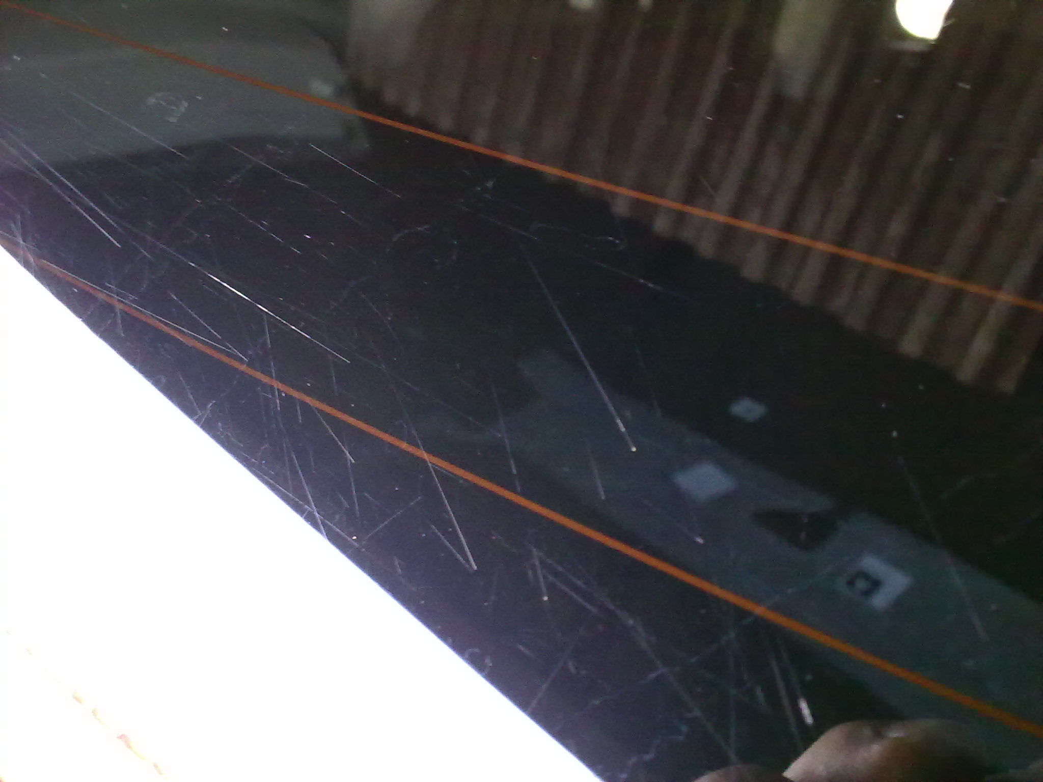

Вот пара фоток к топовому посту.
Вот мое заднее стекло. Отчетливо видно уйму царапин. Понятия не имею откуда их столько много.

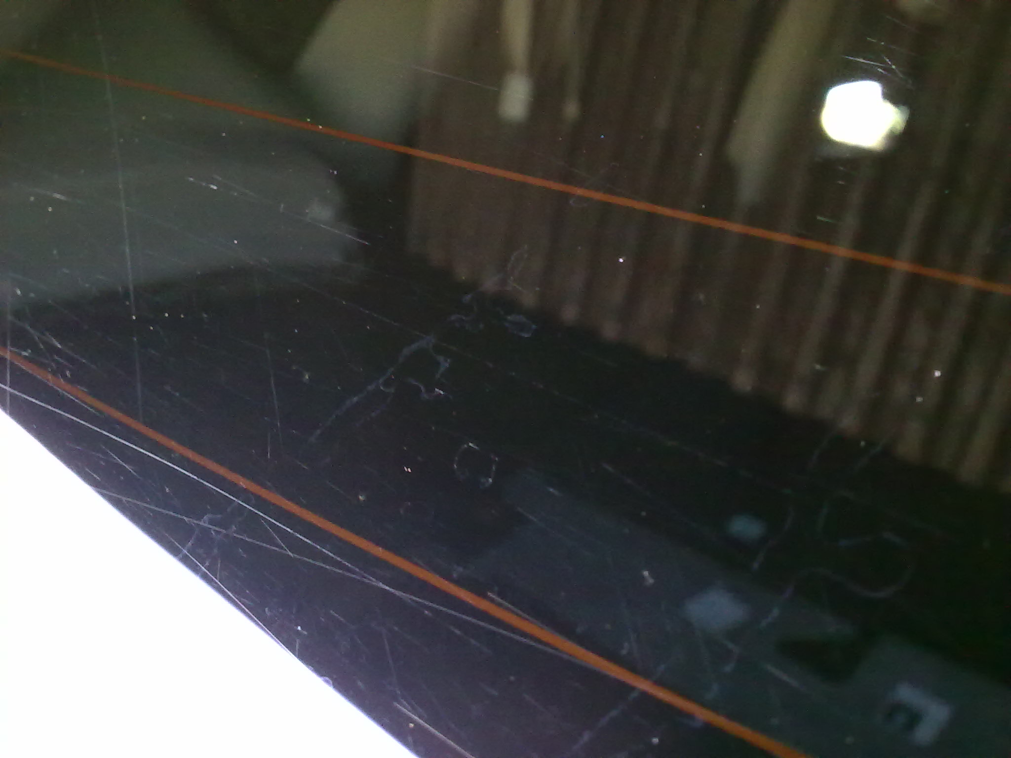

На этом фото видны следы потеков. Такие следы есть на всех стеклах, даже на зеркалах.
Не удалось их оттереть даже уайтспиритом + активное трение.

Yupiter писал(а):Вот мое заднее стекло. Отчетливо видно уйму царапин. Понятия не имею откуда их столько много.
У меня заднее стекло тоже все поцарапано. Это явно от скребка для очистки от льда.

Сообщение Викторович » Сб янв 03, 2015 10:16:31
oleg_t писал(а):У меня заднее стекло тоже все поцарапано. Это явно от скребка для очистки от льда.
у вас нет обогрева заднего стекла?

Сообщение qwertyua » Сб янв 03, 2015 11:04:55
Скребок быстрее :-)
