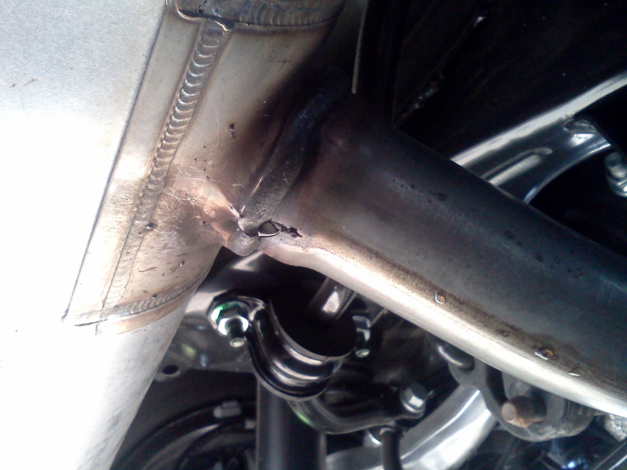

Случайно заметил на земле какой-то мокрый след под машиной. Полез посмотреть и увидел, что в месте сварки глушителя и трубы есть дырка, через которую вытекает конденсат.
Внимание вопрос: это как-то отразится в будущем и надо обращаться к официалам по гарантии либо это не смертельно и забить на этот брак?
Машинка новая, намотал километров 20 :D

Если оттуда "сифонит",то ЕСТЕСТВЕННО к ОД и под замену!

Имеешь ввиду или слышно как ревёт глушитель? Вроде нет. Но к ОД обращусь

Даже если не слышно,то скоро начнешь слышать,так что пусть меняют.

snap писал(а):начнешь слышать,так что пусть меняют.
канешна, бо как с дырками в глушаке ездить не нада :mrgreen:

Как-то несимметрично относительно трещины идёт шов... Приготовься, что официалы начнут тебе вешать про механическое повреждение и ремонт за твой счёт. Менять надо, стопудов, т.к. швы и так - самое уязвимое место, их ржавчина съедает в первую очередь из-за изменения структуры металла во время сварки.

ZaQ писал(а):Машинка новая, намотал километров 20
однозначно к ОД, и настаивать на гарантийной замене. если будут морозиться - звонить в НМУ жаловаться.
твой аргумент - пробить-зацепить обо что-то не мог, т.к. дырка находится выше других элементов автомобиля, на которых не видно даже намека на повреждения.

bykovdima писал(а): пробить-зацепить обо что-то не мог, т.к. дырка находится выше других элементов автомобиля
та ясна што какой-то криворукий индеец недоварил (или автомату не так подсунул) :mrgreen:
