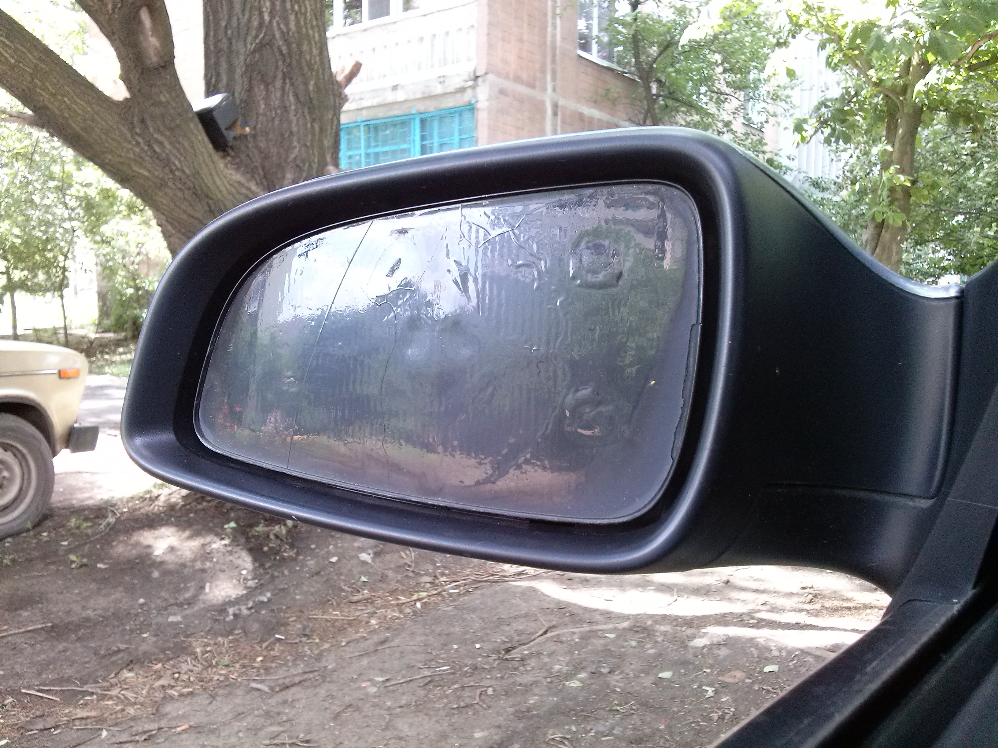

Вчера во время движения отвалилось стекло зеркала заднего вида. Новое стекло сразу-же заскочил на рынок купил, но вот теперь чем его и как клеить не знаю. Сейчас зеркало выглядит так:
Осталась тонкая, гладкая плёнка, что-то типа хорошо засохшего герметика. Зеркало к тому-же с подогревом, хотелось бы чтоб и дальше работал подогрев.
Может кто сталкивался, посоветуйте чем его лучше приклеить.

А что ты за новое зеркало купил на рынке?
Оригинальное зеркало идет в сборе с той пластиной которая у тебя осталась на фото и стоит на Ниссане около 400 грн. Если ты купил просто стеклышко - попробуй приклей, подогревать будет если оно плотно прилегает к пластине.

Ну да, купил просто само стекло, без "подложки". Весь вопрос в том, чем его лучше клеить.

ByakaBuka писал(а):Ну да, купил просто само стекло, без "подложки".
И что, подходит по всем формам для Кашкая?

Это вообще то у меня зеркало на Опеле отвалилось. Купил на рынке, приложил, подошло довольно хорошо. Думаю, что и на Кашкай у них там тоже есть, продавец искал в большой коробке, там было очень много на разные авто. Правда эта точка одна у нас такая на авторынке, именно по зеркалам специализируется, я у них уже не первый раз покупаю.

Стекольщики приклеивают домашние зеркала специальным герметиком для зеркал, он со временем не разъедает заднюю поверхность. Но я не в курсе выдержит ли этот герметик забортные температуры и влагу.

ByakaBuka
Рекомендую использовать Bostik 2720 MS.
