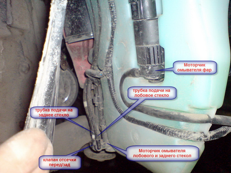

Насосы в принципе разные.
На фары с вертикальным забором (соском)
На стёкла - с боковым.
Вид со стороны правого колеса под локер.

Re: Странно ведет себя омыватель стекла, странно...
Сообщение Torpedo » Сб мар 03, 2012 09:29:40
AnD345, я правильно понял, клапан отсечки и насос омывателя лобового и заднего стёкол конструктивно сделаны как один узел. Т.е. если полетел или клапан или моторчик, то по-хорошему надо менять весь узел в сборе?
