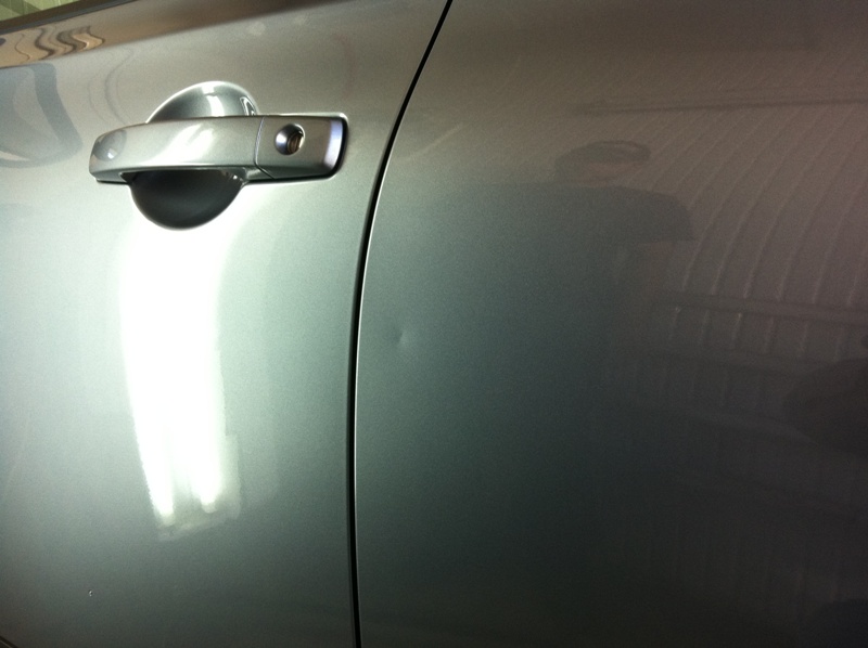

Сообщение Kostya » Вс сен 18, 2011 12:38:46

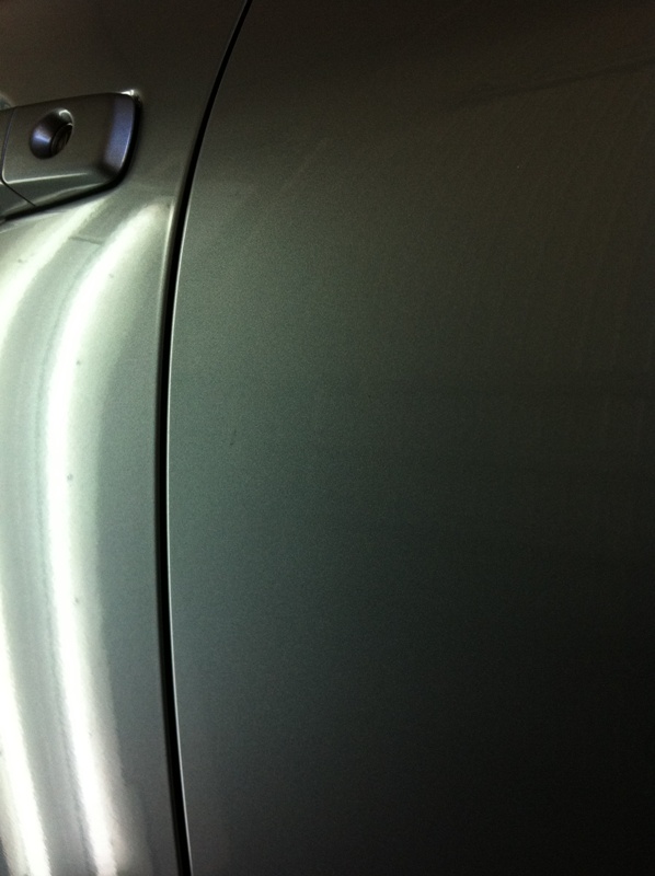

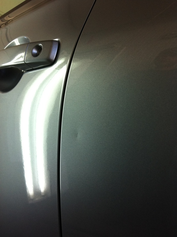

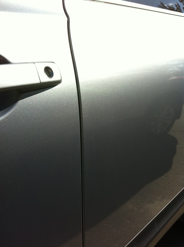

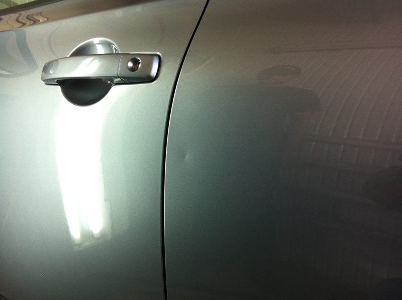

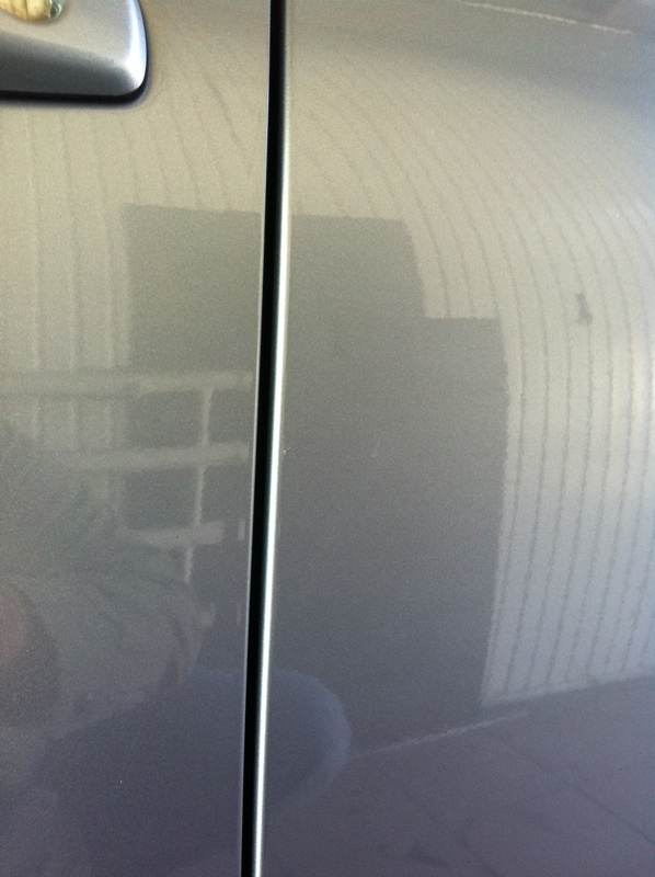

Kostya писал(а):Фотки выложу позже, с компа.
Так было до...
Небольшая вмятинка и скол лака до 0,5 см длиной.
А вот так стало...
Вмятинку вытянули, скол в лаке заполировали на сколько возможно, хотя чуток видно именно следы скола.
