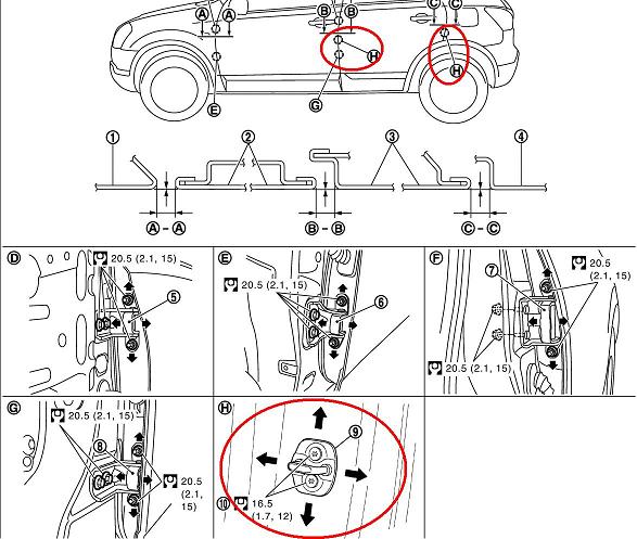

Купил бу Кашкай+2, стал присматриваться и обнаружил что передняя правая дверь явно немного отходит от кузова, тоесть если просто ручками снаружи прижать то все нормально, а отпускаешь отходит. Получается что в идеале нужно просто скобу на стойке чуток сдвинуть внутрь и все, но она (скоба) не регулируется, а четко прикручивается к креплению. Может я что-то упустил и она таки регулируемая ? Возможно под накладкой на стойке есть болт которым можно регулировать крепеж скобы ?

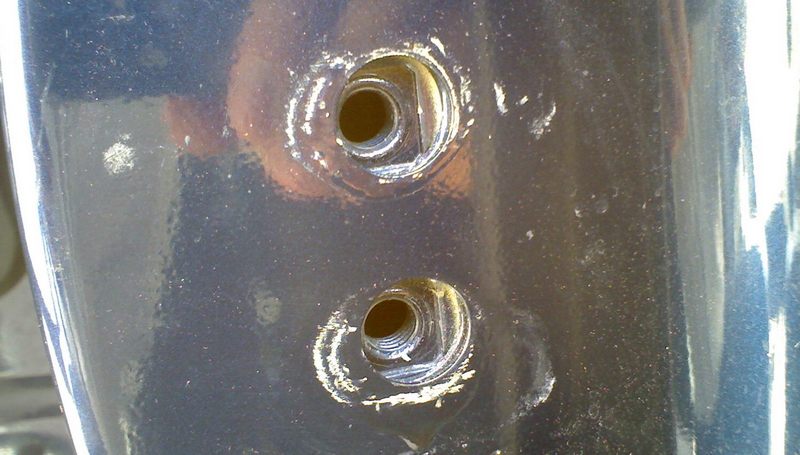

Вот фото крепления скобы к стойке. Скоба крепиться двумя болтами с конусом, тойсть там все намертво. Крепление, то что внутри стойки, при умеренном физическом воздействии не сдвинулось. Вот потому и спрашиваю, практически.
Сообщение oreh » Вт май 10, 2011 14:36:07
Посмотри ESM, думаю, там все найдешь
Сообщение Сэнсэй » Вт май 10, 2011 14:45:20
По идее, раз петля не регулируется, то должен регулироваться замок. Про регулировку официалами замка 5-й двери слышал, про водительскую ещё никто не писал.

Камасутру просматривал, со старта не нашел. Про регулировку навесов там найти можно, но это вверх/вниз влево/право, а вот как оно по глубине регулируется хз. Потому ж и писал выше что может крепление регулируется отдельно со стороны пласт. накладки. Ну или вобще не как. Тут еще нюанс что это +2 и кузов то они изменяли, может и тут че намутили. Хотя по логике ДОЛЖНО оно регулироваться.

Кароче глухо там. Не выдержал и снял облицовку стойки. То что я смог разглядеть, дак это пластина к которой приварены гайки крепления петли, также приварена к стойке. После этого мне совсем не понятно как они регулировали дверь на заводе или надеются на ипонскую точность ...
Тут или к официалам или вандальным способом попробовать отодрать пластину.

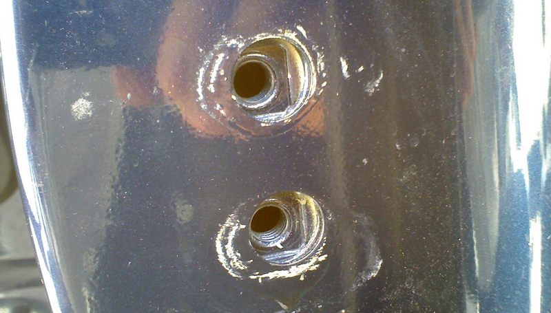

Сообщение Miheevich » Чт май 12, 2011 15:52:22
Проблему решил. Но способ эээм "смекалистый" :-)
Пластина крепления пружинит и потому вариант с молотком не очень удачный.
Сама пластина не особо толстая, может гнутся. Взял плоскую отвертку и выгнул внутрь салона с одной и другой стороны пластины (см. фото выше). В одной из гаек был вкручен болт на случай если сварка отпадет и крепление упадет вниз.
Результат - скоба сдвинута на 3-4мм и дверь в закрытом состоянии фиксируется глубже.
Правда ИМХО такой способ будет работать только в варианте внутрь/наружу, а верх/низ нет.
Не знаю насколько правильно я понял задумку японцев.
