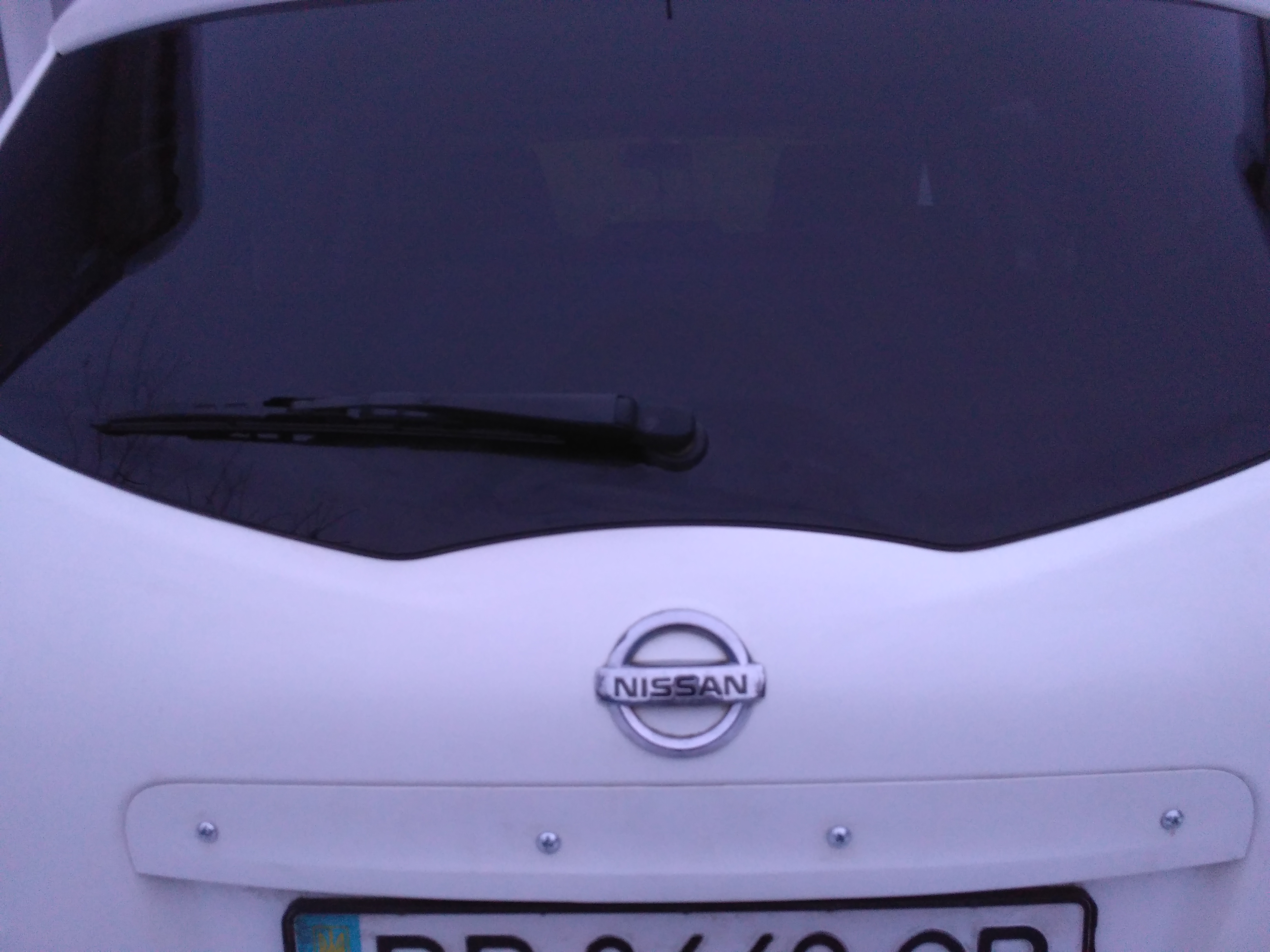

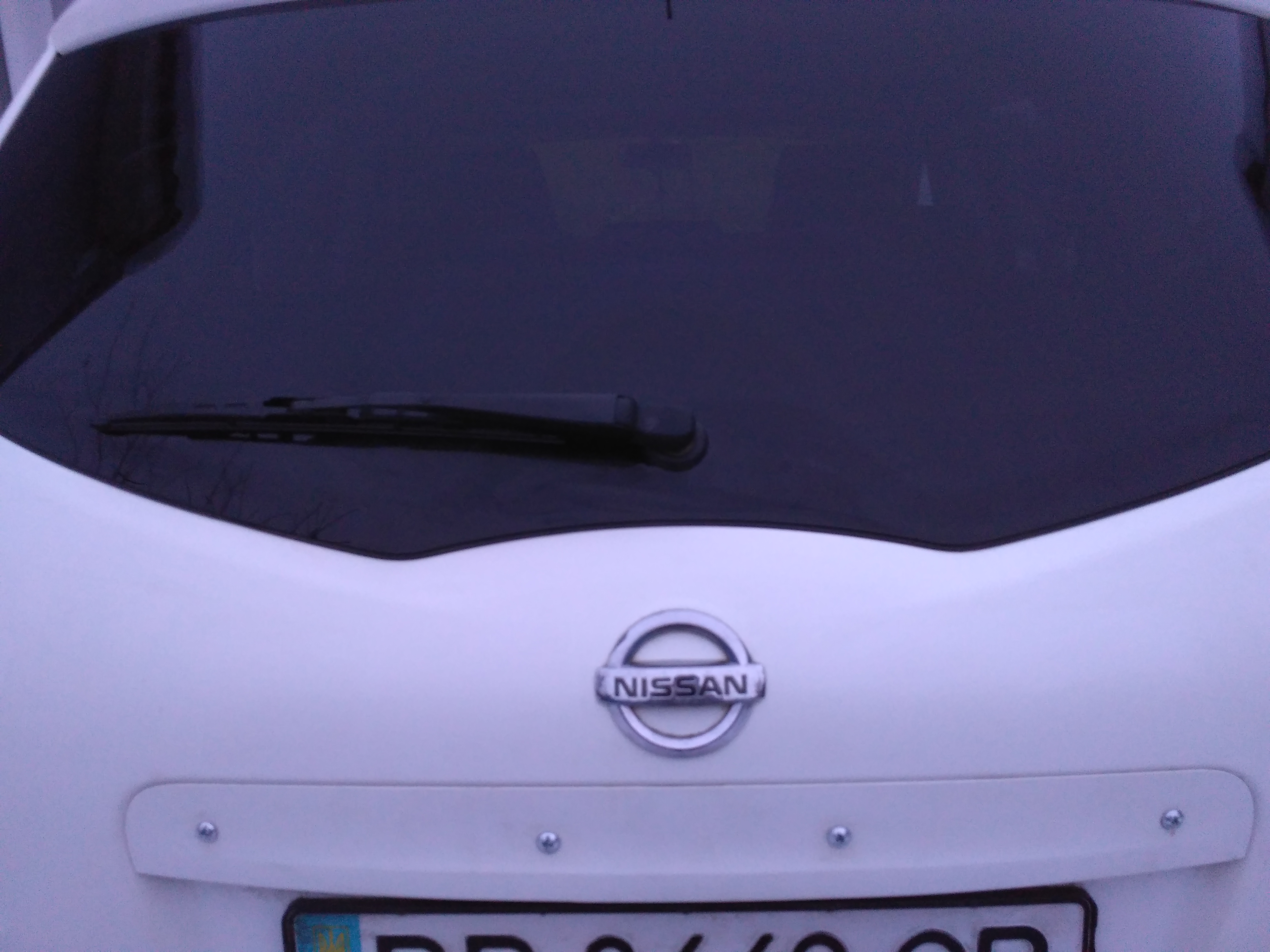

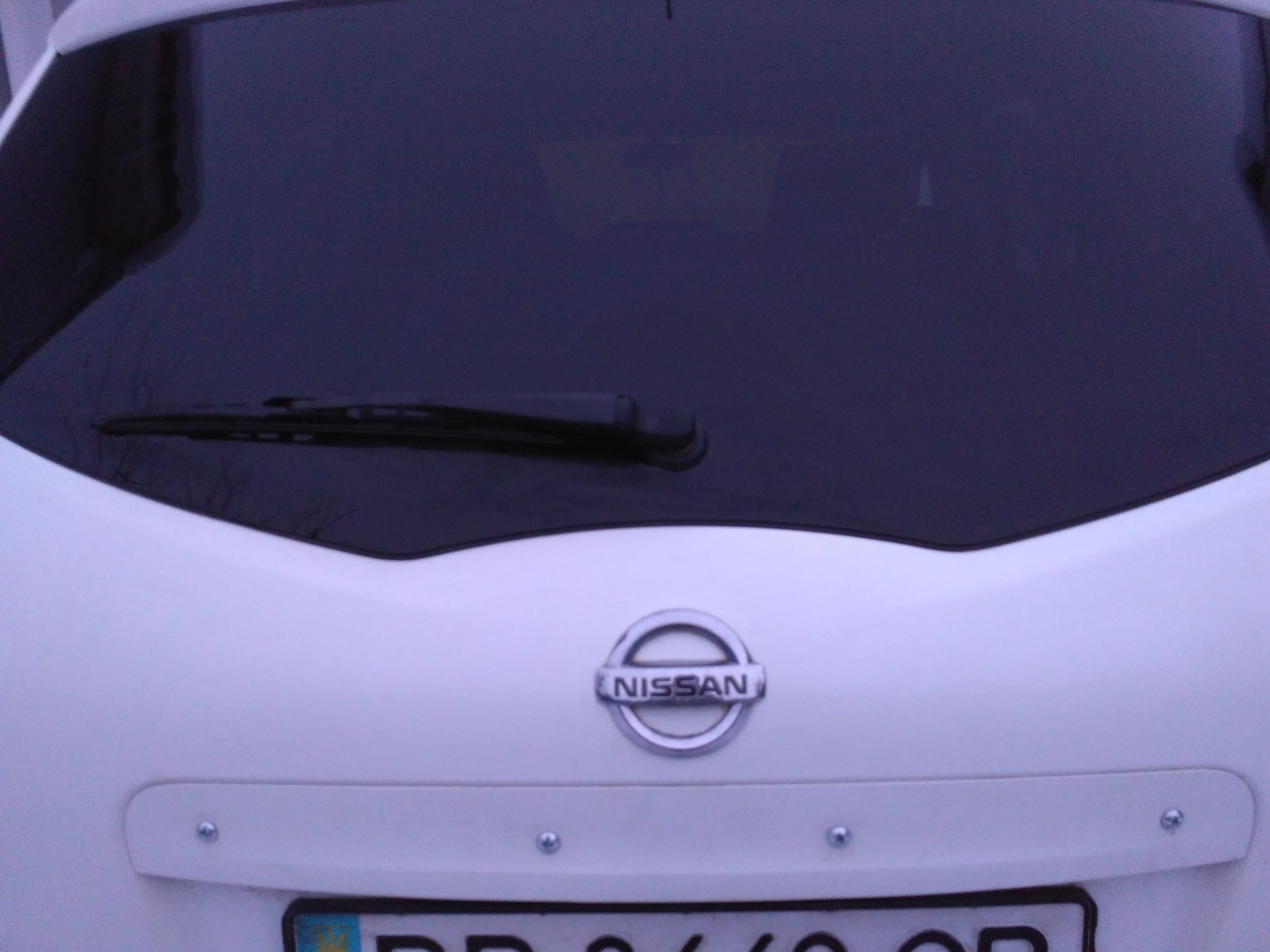

Re: Отваливается ручка на задней(багажника) двери
Сообщение Владимир+2 » Пт янв 11, 2019 13:39:40
Наконец-то и у меня она отвалилась, причем в самый неподходящий момент. Снял фонарики подсветки номера и кнопку открывания багажника. Через два дня отремонтировал, спасибо форуму и vchyrkov, теперь так. Как потеплеет покрашу головки болтиков в цвет машины.
Р.S. К стати, так выглядит щеткодержатель и сама щетка от ВАЗ 2111 которые поставил перед Новым годом.
