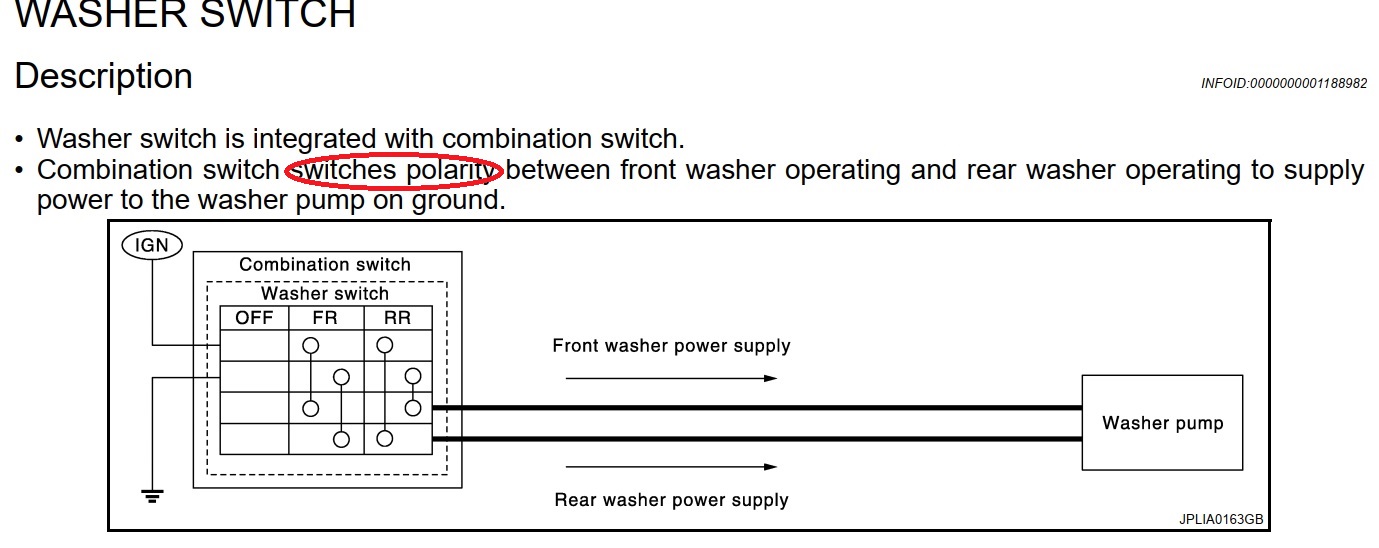

И так появились теплые деньки и настоящих 2 выходных, решил разобраться с омывателем. Первое что сделал снял колодку с моторчика, там 2контакта, с начала думал что это + и масса, но нет это два плюса,при нажатии подрулевика на себя + приходит на один контакт, от себя на другой. Мерял мультиметром один щуп на кузов один в колодку, везде ровно 12 В. Значит не в проводке дело, остался один вопрос откуда берется масса в моторчике, если приходит 2 плюса, а моторчик и бак омывателя пластиковый. Но это не особо важно, моторчик который снял разобрал, состояние нормально и все работает. Причина оказалась в клапане который на моторчике, его я предварительно снял,он состоит из 2 частей одна входит в другую, с большим трудом расковыряв прилично пластик удалось его разобрать. Внутри стоит обычная резиновая прокладка, которая под напором прижимаеться то к одной то к другой стороне, внутри клапана все было чисто, никакой накипи, или соринок. Для успокоения все равно все промыл, собрал обратно. Ничего не поменялось, с одного сопла бьет струя, с другого ели бежит. Думаю все дело в этой резинке, и на новом моторчике скорей всего тоже самое. Этот клапан отдельно продается? или нужно покупать опять моторчик в сборе?
Re: Странно ведет себя омыватель стекла, странно...
Сообщение oreh » Вт мар 31, 2020 07:05:49
Сергей_44, напряжение, судя по твоему описанию, скорее всего, подается только на эти две клеммы, либо 12/0, либо 0/12, в зависимости от нужного направления

Пробывал оба щупа вставить в колоду в эти два контакта, нажимал подруливик на себя и от себя, там показывает всегда ноль.
Сообщение oreh » Вт мар 31, 2020 07:58:59
Сергей_44 писал(а):Пробывал оба щупа вставить в колоду в эти два контакта, нажимал подруливик на себя и от себя, там показывает всегда ноль.
в чудеса не верится
Сообщение oreh » Вт мар 31, 2020 08:07:05
Вот схема из ESM, 12/0 и 0/12 выделил в тексте, но и по схеме прекрасно видно
