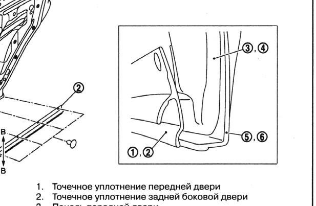

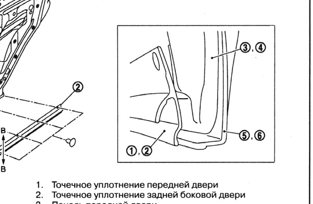

Добрый вечерок, у меня с правой стороны более менее сухо, а слевой чуть мокровато на порогах. Судя по рисунку уплотнитель действительно нам поставили как в 12 Стульях " лучший мех шанхайский барс", профиль не тот.
