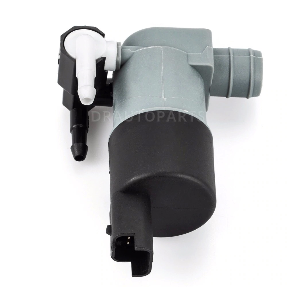

Год назад у Алексея и купил новый моторчик в сборе с клапаном,не оригинал а хорошая альтернатива. Теперь у меня старый моторчик со снятым клапаном, и новый моторчик в сборе с калпаном стоит на машине.И через год у нового моторчика та же проблема что и у старого. Наверное нужно проверять проводку.
Re: Странно ведет себя омыватель стекла, странно...
Сообщение Torpedo » Вс янв 19, 2020 18:07:31
Сергей_44 писал(а):моторчик в сборе с клапаном
Это наш насосик?
