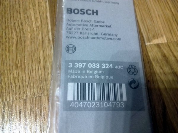

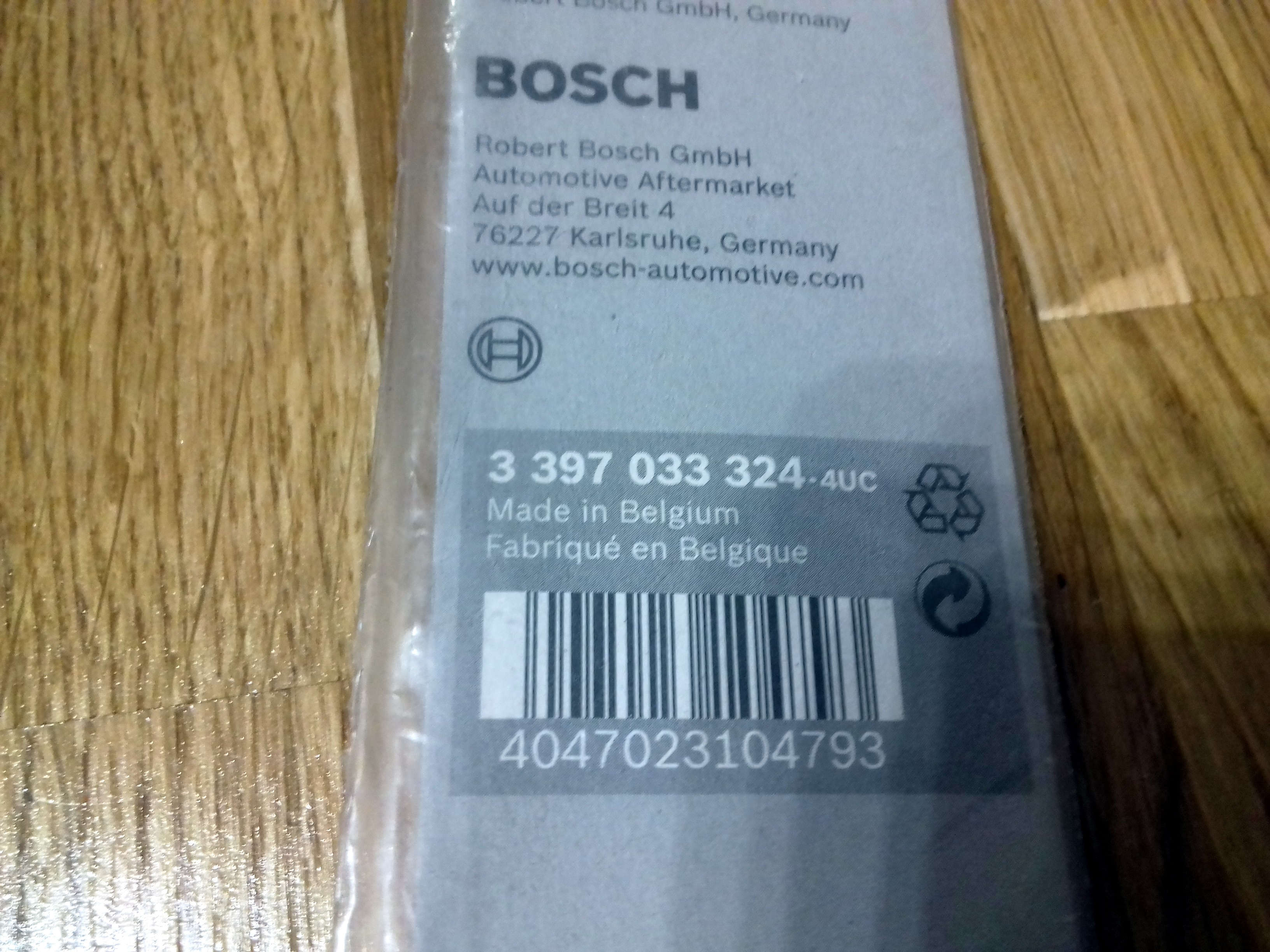

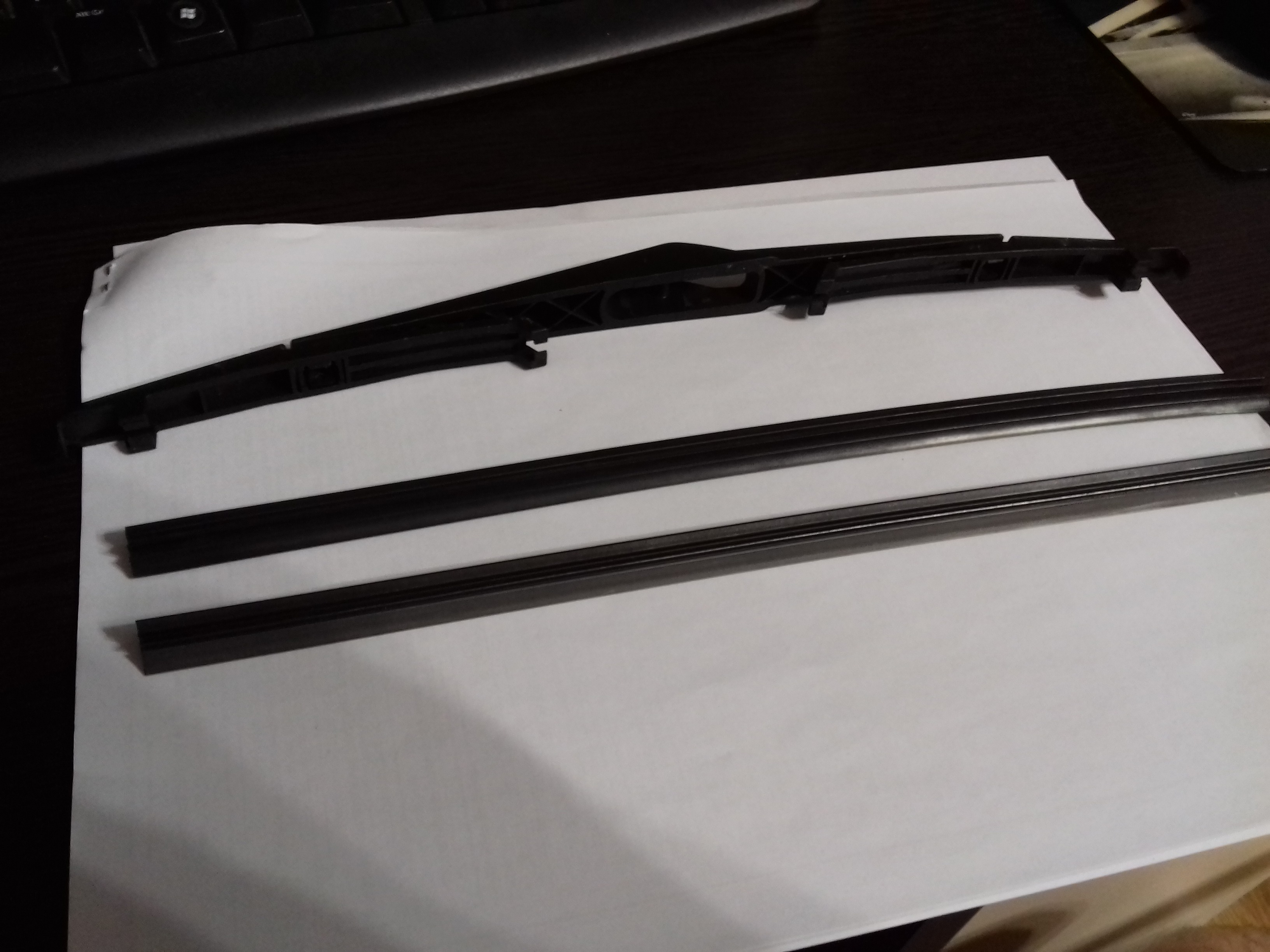

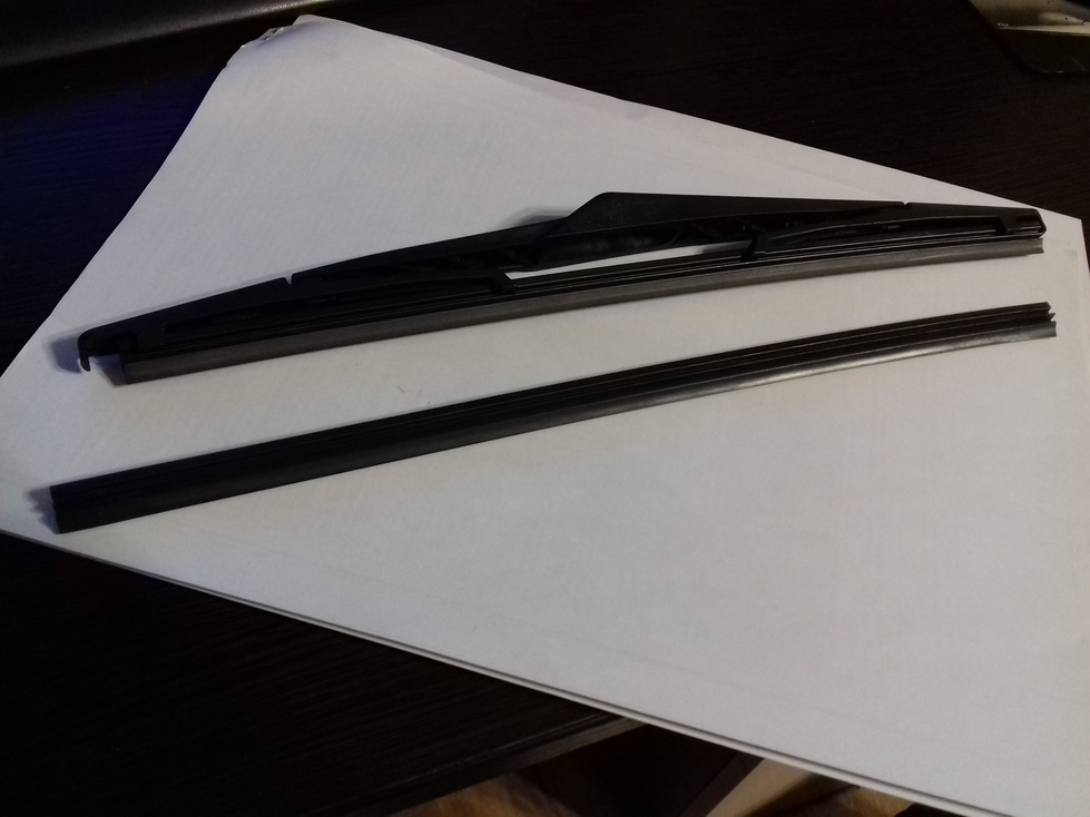

Woolf писал(а):Вопрос к знатокам и бывалым:
на заднем дворнике резинка меняется?
"игра стоит свеч" или проще купить бош за 150 грн?

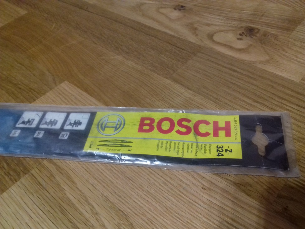

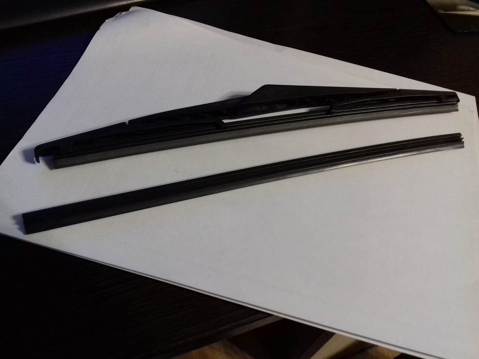

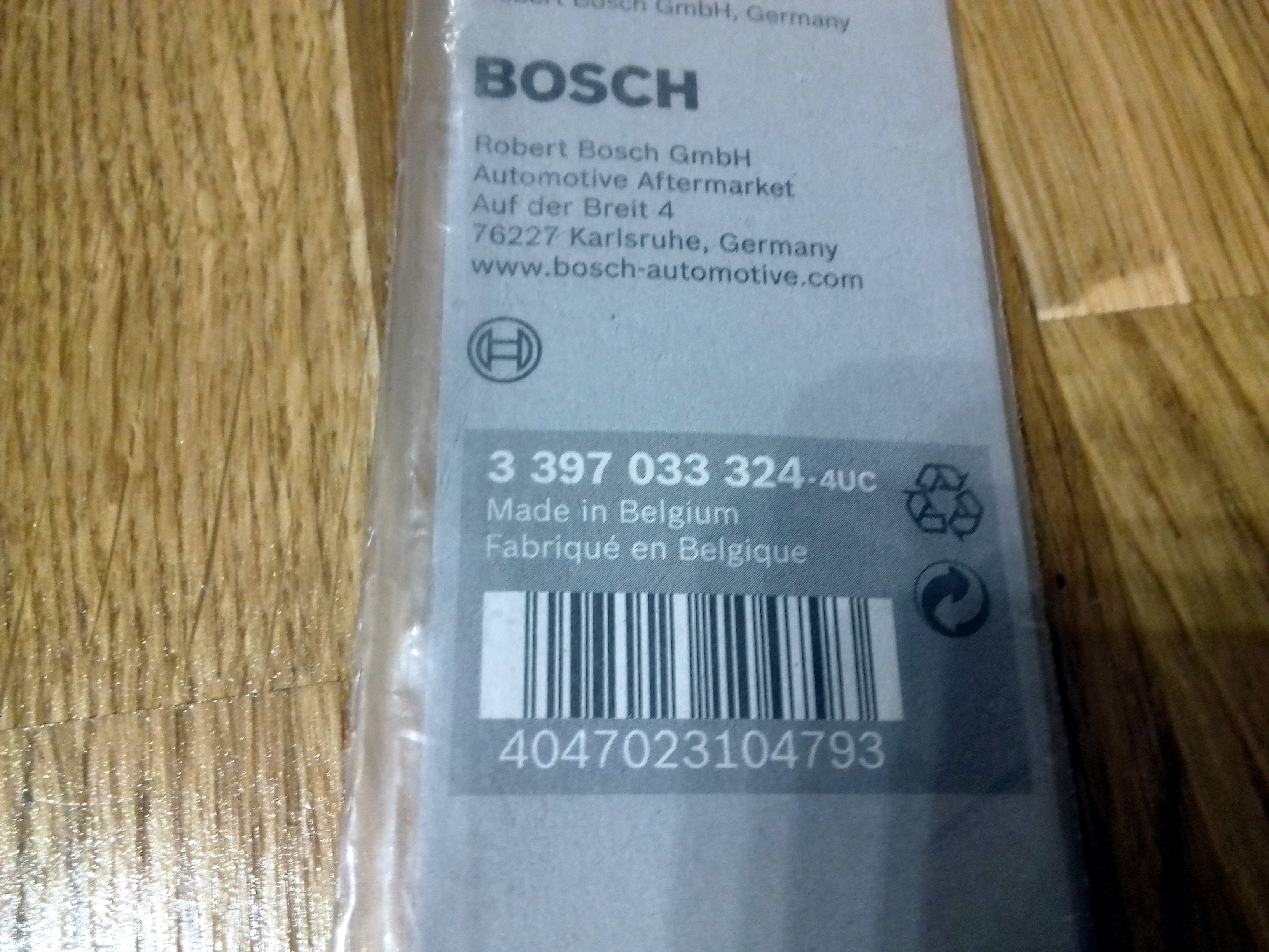

Сам отвечаю на свой вопрос.
Резинки поменять можно, в моем случае это было выгоднее чем покупать новый дворник.
Приобрел за 100 грн набор сменных резинок BOSCH Z 324 (3397033324) 2 шт по 700 мм.
Хватит на 4 раза )))
Как писал ранее Kostya, меняется все очень легко.
Если кому нибудь такие же нужны, готов продать одну 700мм шт за 50 грн.

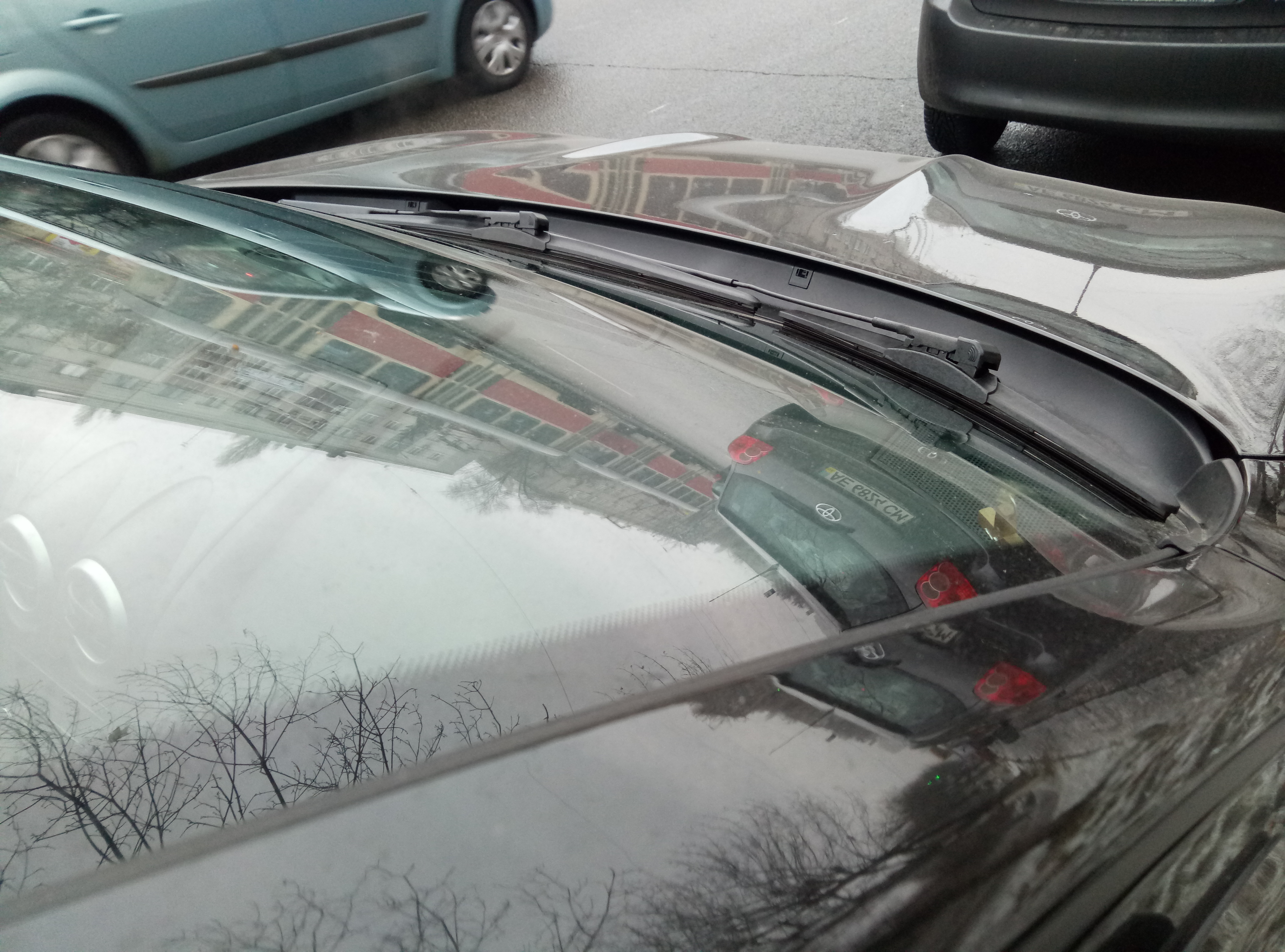

Может кому то и интересен будет небольшой отзыв по дворникам Хейнер гибриды.Пользую около полугода.Второй раз не взял бы и бесплатно...Вся проблема именно в небходимости ставить эти дворники через переходники.В результате прижим получается настолько сильным,что со стандартным изгибом поводка резинка просто не работает,она не в состоянии при изменении направления движения перекинуться в обратную сторону.Пришлось поводок выгибать практически в обратную сторону...чтобы более менее работало...как чемодан без ручки-жалко выбросить,и,пользоваться неудобно...А торчат снизу лобового из-за переходников-отдельный эстетический шок...Вообщем-не советую...

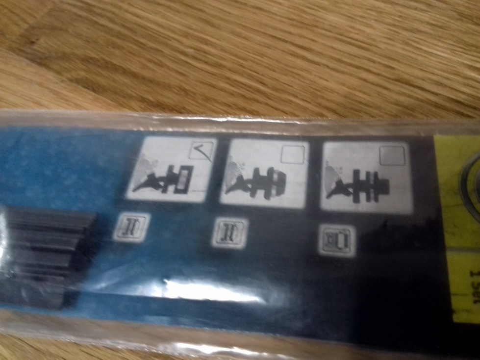

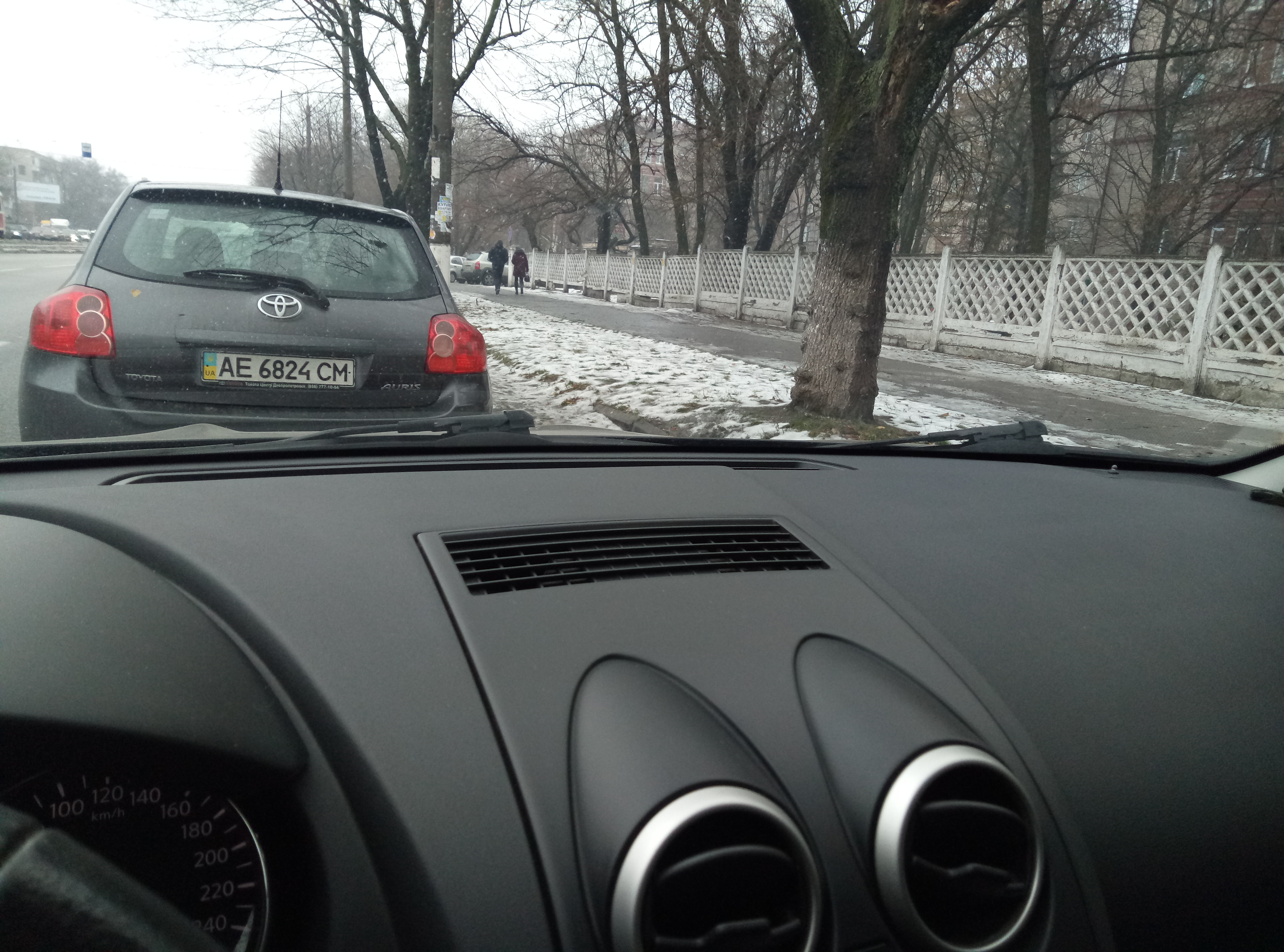

Возможно,переходники просто всунули в упаковку.А так-они продаются или отдельно в блистере под конкретное крепление,или,есть блистеры с 3-4 разными креплениями...Выглядят вот так мои...Предполагаю,что проблемными могут быть гибриды и винтеры,т.к. конструкция у них идентичная,и,они самые широкие.к

А я как раз из-за этих переходников вернул все взад где покупал. Оно так непривычно выпирает и бросается в глаза, что нервы раздражает очень серьезно, ну было у меня такое. Я привык когда оно почти не видно, то есть эти самые 3-4 см. переходника с горбом. Я один раз поменял в моем БОШе резинки, может поменяю снова, а может быть поставлю новый комплект БОШа, он у меня в запасе лежит еще не одёваный.

Та отож...Думал сначала Денсо гибриды взять...Потом видео насмотрелся с отзывами,типа,одна и та же аонструкция,работают одинаково,трут хорошо...А оно вон как-разницу понял уже после юзания...Посмотрю уже,как в снегопады себя эти надстройки поведут,может,и,раньше лета выкину...

wincor писал(а):Выглядят вот так мои...
да уж...
