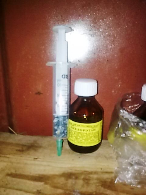

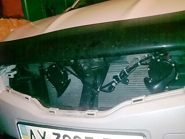

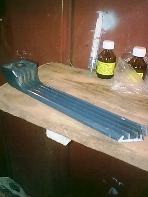

Вчера парился с установкой фа-факалок от волги. При снятии передней решетки обламал левый штырь крепления на самой решетке. Суперклей - фигня, сварка для пластика - немного лучше, но, имхо, тоже думаю ненадежно. Единственный выход из положения, это самостоятельное приготовление клея (жидкого пластика) с помощью дихлорэтана.
На фото сам дихлорэтан (на любом радиорынке, 9грн). Смесь готовил в 10куб. шприце, мелко нарезав в него пластик (от ручки двери Мерс.ВАРИО). Наливаем туда дихлорэтан (соотношение 1 часть стружки на 1.5-2 части средства), и через 12 часов клей готов.
Хочу отметить, что дихлорэтан растворяет далеко не весь пластик, я с пятой попытки подобрал.
Схватило намертво, через 2 часа вокруг облил еще вторым слоем вокруг соединения. Сегодня посмотрел сварной шов - застыло, все монолитно в пластике, решетку поставил на место.

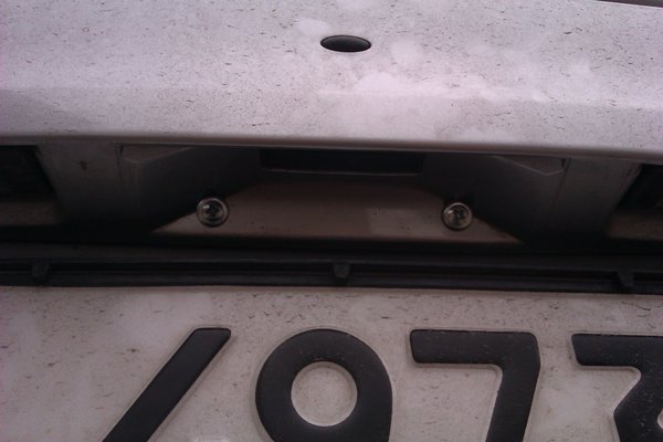

Сегодня видел еще один вариант прикрепить ручку.
Ее просто просверлили насквозь в двух местах и прикрутили к крышке багажника болтами.
Головки болтов покрашены в цвет кузова.

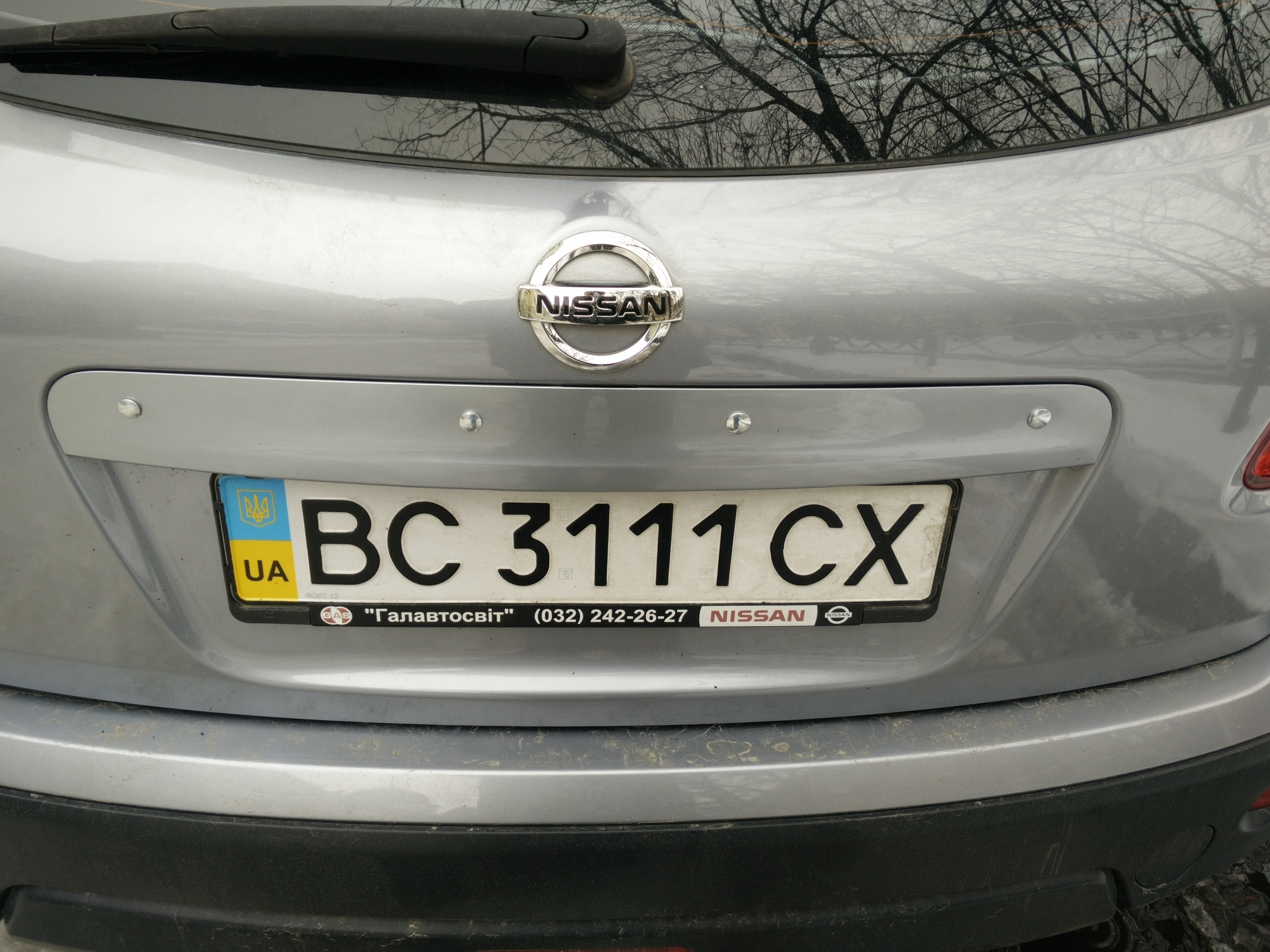

Выпал снег. Полез в багажник за щеткой ....
Психанул. Теперь так

А я сразу вкрутил два незаметных таких самореза, на упреждение так сказать сработал, хоть мне и говорили что саморезы это не по-православному...
- oleg_t
- Сообщений: 8979
- Откуда: Киев, Осокорки
Re: Отваливается ручка на задней(багажника) двери
Чт ноя 17, 2016 21:51:18
vchyrkov
- vchyrkov
- Сообщений: 213
- Зарегистрирован: Вт янв 22, 2013 13:14:15
- Откуда: Львов
- Авто: Nissan Qashqai 2.0 CVT 2WD
Чт ноя 17, 2016 22:12:40
oleg_t писал(а):А я сразу вкрутил два незаметных таких самореза, на упреждение так сказать сработал, хоть мне и говорили что саморезы это не по-православному...
Я тоже так хотел, но все откладывал, откладывал...
А потом два часа времени, дрель, гаечный ключ мать... мать... и все готово
