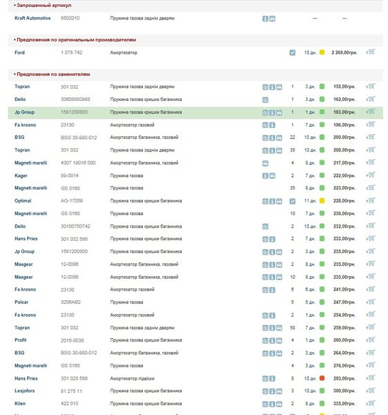

snap писал(а):Этой позиции нет вообще в продаже
Так я же написал, закажи у Алексея, думаю из Польши не проблема привезти т.к. фирма польская.
У тебя на Экзисте разве аналоги не высвечиваются внизу детали которую ищешь? Там их штук 20 аналогов разных.
Только три позиции вылазит в таком виде http://exist.ua/price.aspx?pid=F2B089F9 ... .0_(MR20DE)

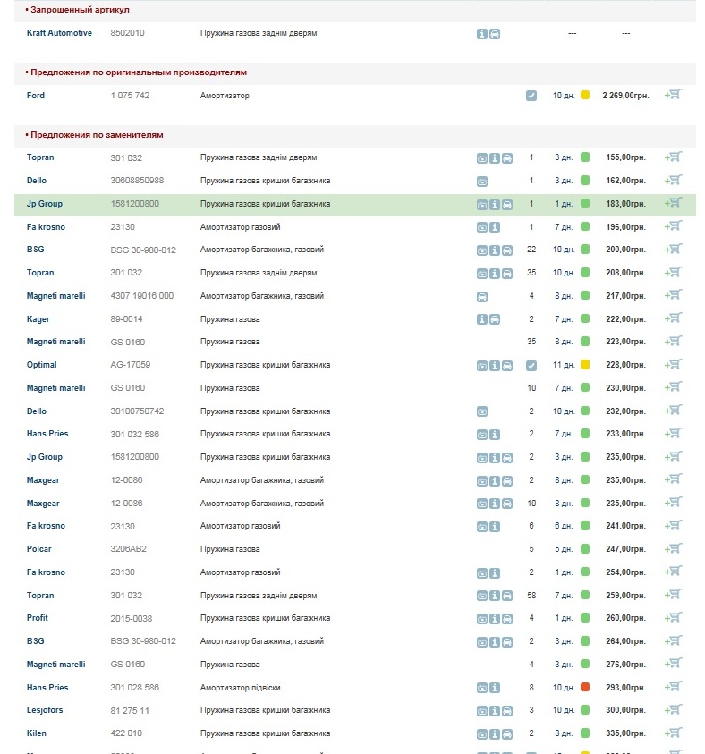

Я имел в виду заменители для фирмы Kraft:

Re: Замена газовых упоров крышки багажника
Сообщение oleg_t » Вт сен 15, 2015 10:28:47
Немного выше есть ссылка: http://exist.ua/price.aspx?pid=F2B089F9 ... .0_(MR20DE
Если не хочешь биться головой о крышку багажника то ставь фордовские.
Сообщение oleg_t » Вт сен 15, 2015 11:08:52
Фордовские 1 075 742: http://exist.ua/price.aspx?sr=-4&pcode=1+075+742
Далее смотришь какие у них есть заменители и выбираешь.
Сообщение oleg_t » Вт сен 15, 2015 11:49:35
locust писал(а):и че все заменители одного размера и одной выталкивающей силы?
Между названием и стоимостью есть пиктограмма с буквой i - нажимаешь и смотришь.
Размеры должны быть примерно одинаковые.
Некоторые упоры можно регулировать по длине, у них головки крутятся на резьбе.
