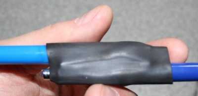

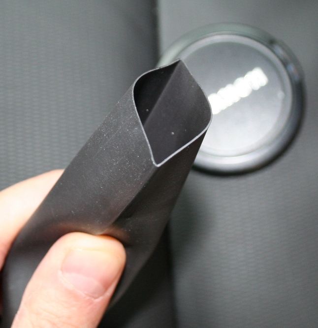

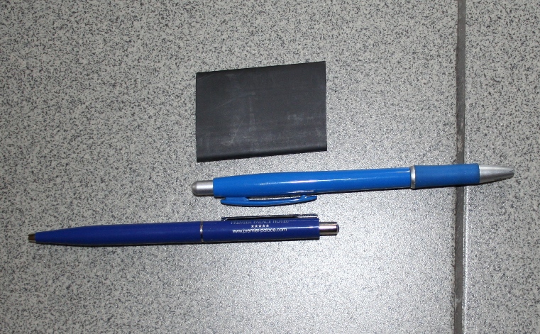

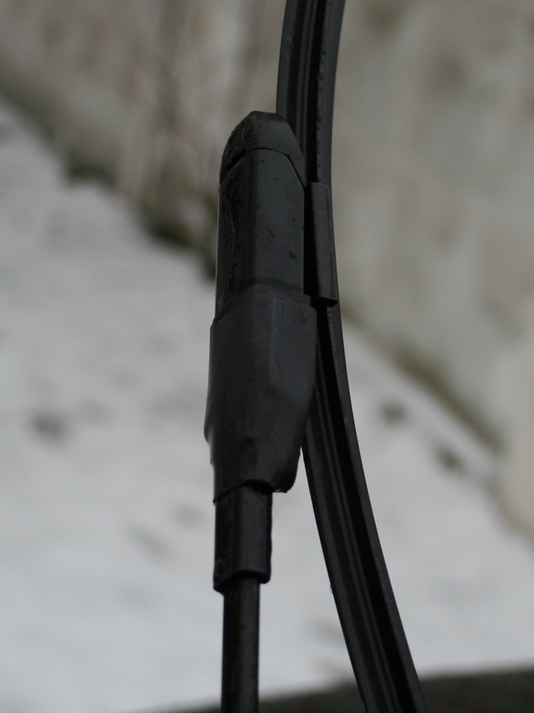

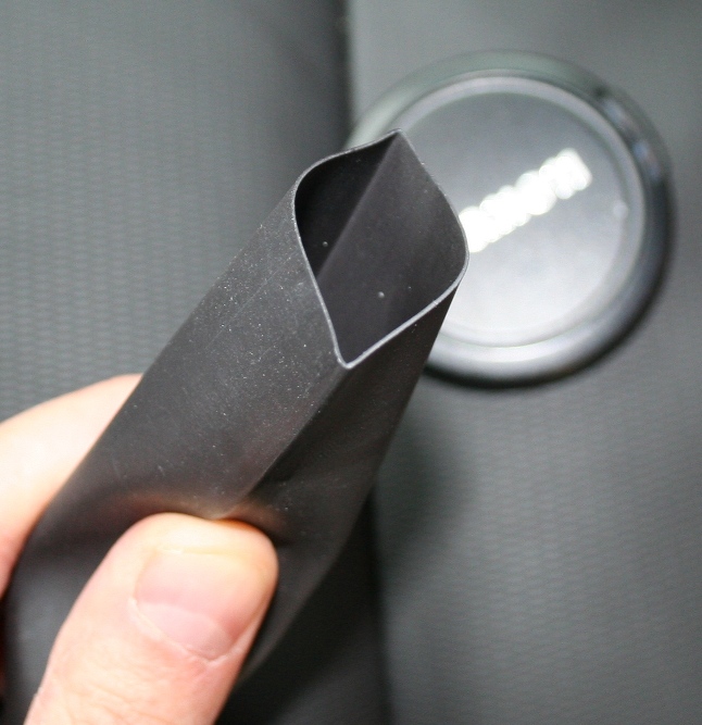

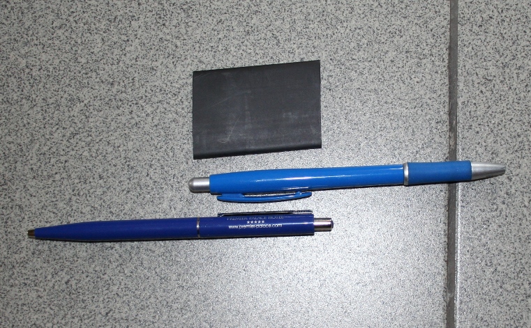

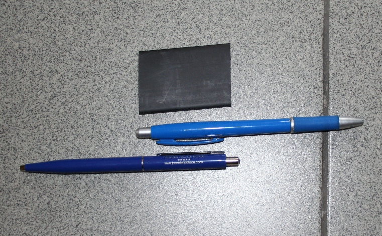

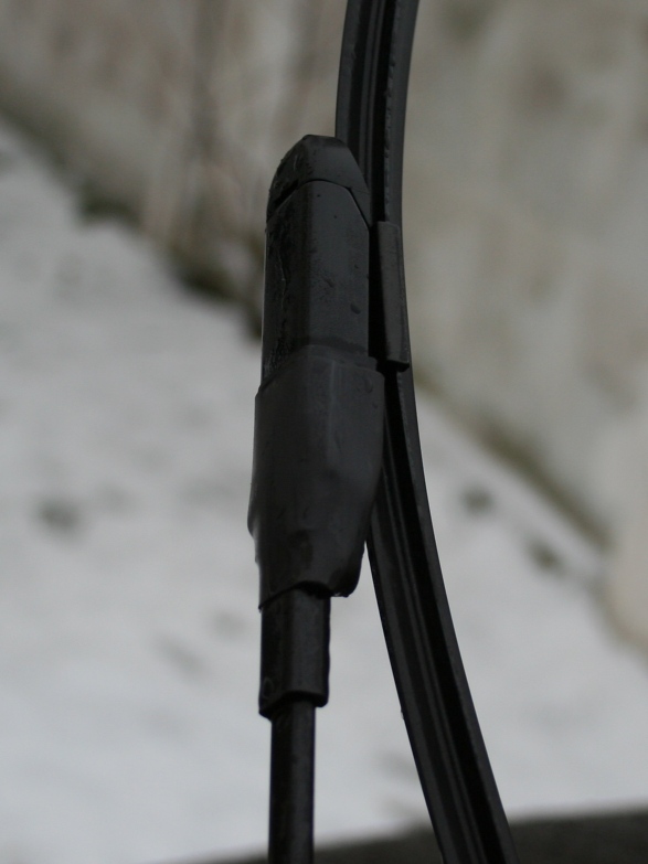

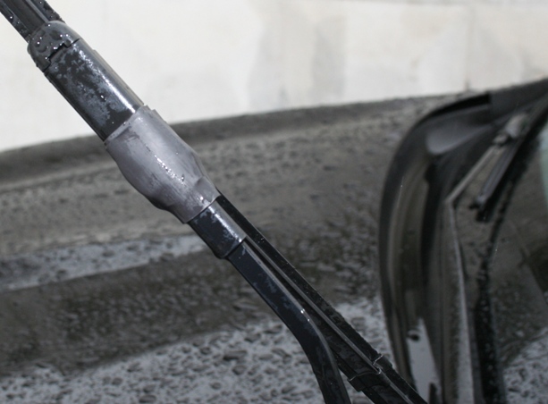

Поделюсь своим вариантом усложнения снятия щеток - берется черная термоусадочная трубка диаметром 20 мм (на радиорынке метр стоит 10 гривен), отрезается два кусочка по 4-5 см., щетки снимаем, одеваем кусочки термоусадки, щетки одеваются обратно, далее кусочками термоусадки закрываем "усики" для снятия дворников, после нагревания трубок термоусадки зажигалкой, получается плотный кокон который снять можно только разрезав его ножницами или ножом. есть фото - но не знаю как выложить...(

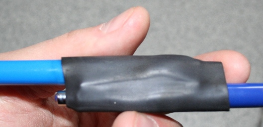

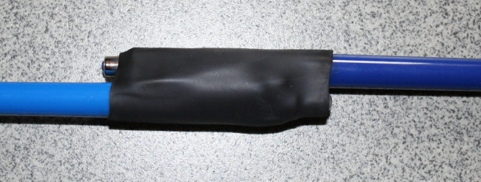

Сообщение basket-man » Вт дек 23, 2008 13:14:50
kondrik
смотри
обжим
после нагревания
пример соединения
внешний вид термоусадки

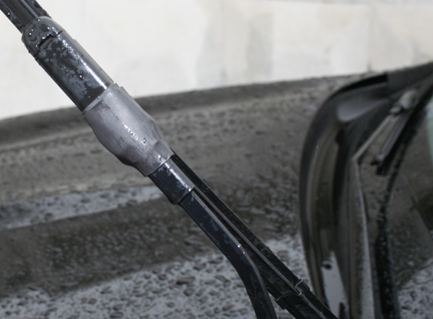

вид на авто
вид на авто

Basket-man, а если хорошо нажать на термоусадку, дворник снять можно?

Фишка в том, что, снять дворники не срезая термоусадку не удается. Т.е. быстро, без ножа или ножниц дворники не снять. Связано это с очень плотным охватом усаженной пленки. Ничего не нажимается, не прощупывается. Для снятия дворника, надо нажать на "усики" и повернуть сам дворник вниз в сторону капота, повернуть не дает усаженная пленка.
Я себе поставил по две трубки на каждый дворник - т.е. сначала ставлю одну, зажигалкой ее "усаживаю", потом ставлю вторую поверх первой и "усаживаю" ее... держится МЕРТВО :D

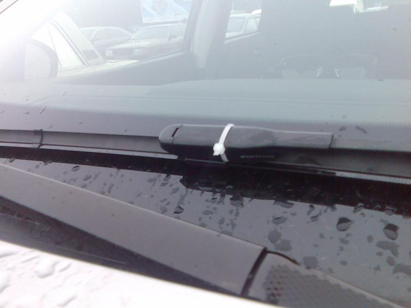

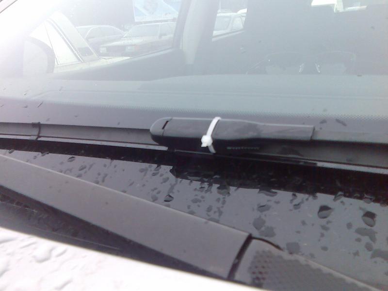

Как временный вариант закрепил щетки вот таким способом
Нашел на работе пластмасски для стягивания проводов в жгут и закрепил ими.
Пробовал снять щетки не снимая эту пластмасску - не получилось, потому как щеточку необходимо снимать под углом к креплению.
Не эстетично конечно, но пока не куплю термоусадочную трубку решил, что и этот вариант неплохой.
На всяк случай и задний также закрепил :D
Говорят, что есть такие же черные пластмасски.
Фиксация дворников
