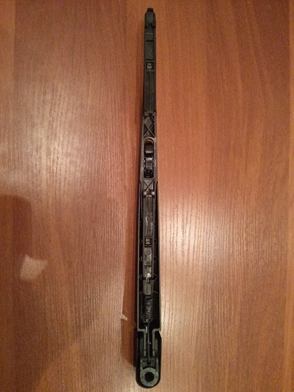

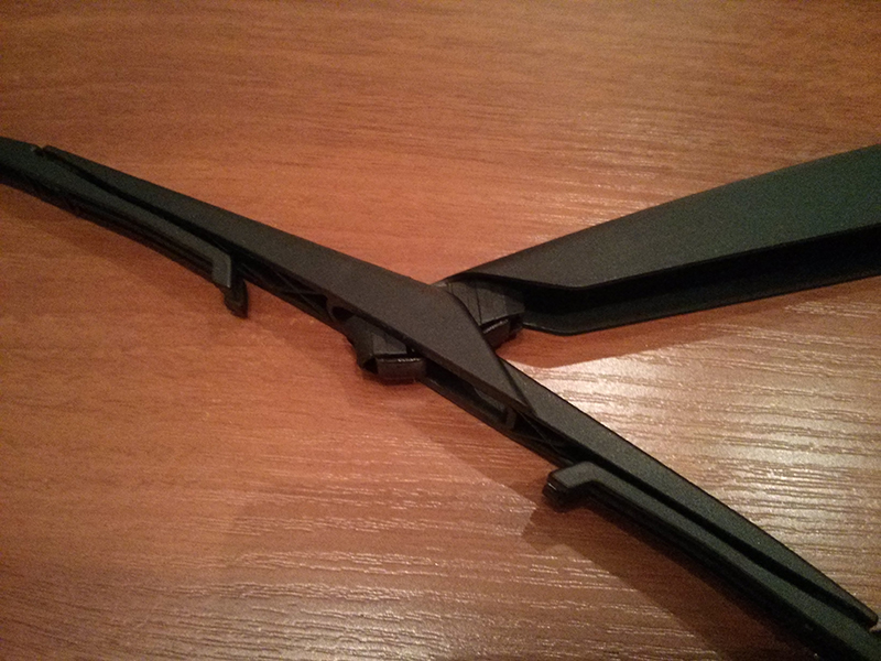

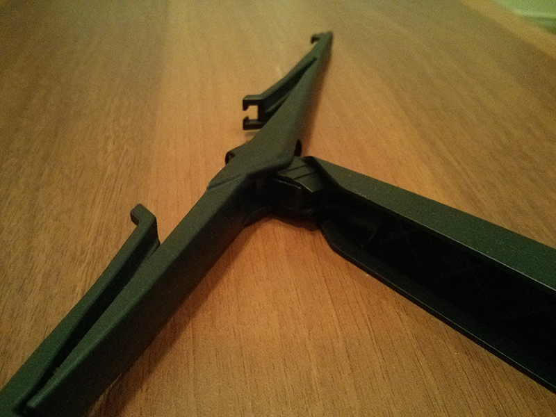

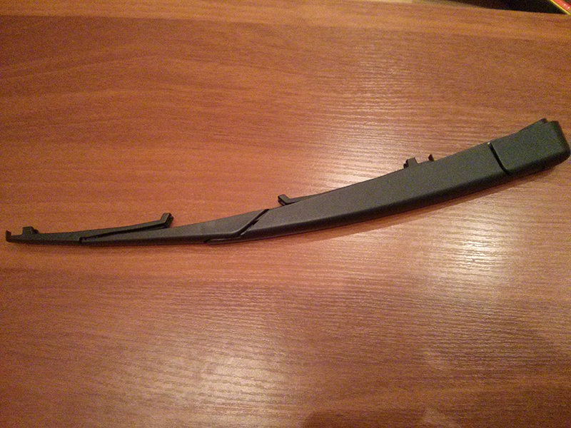

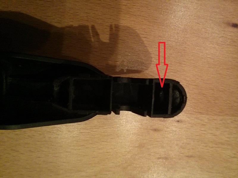

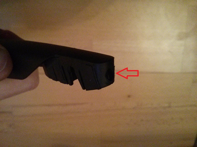

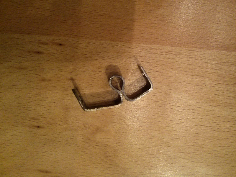

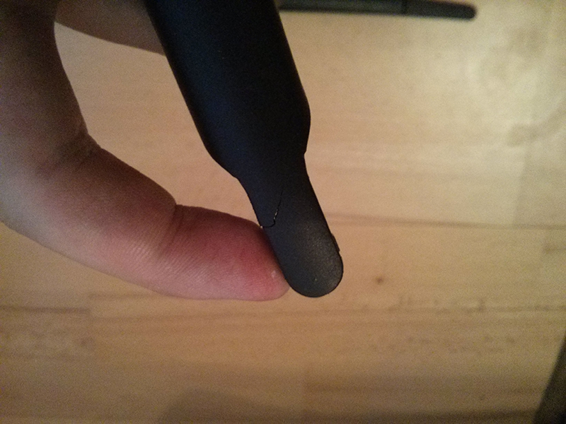

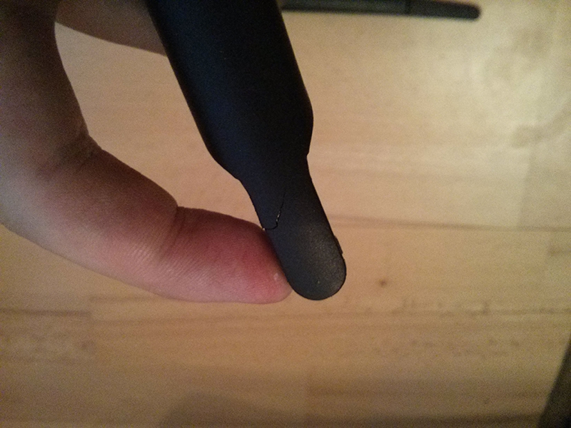

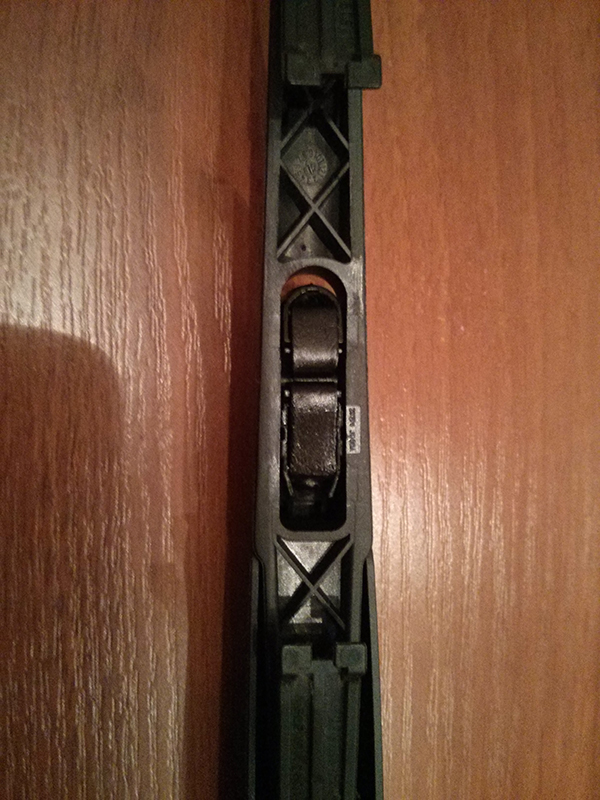

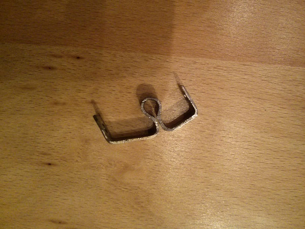

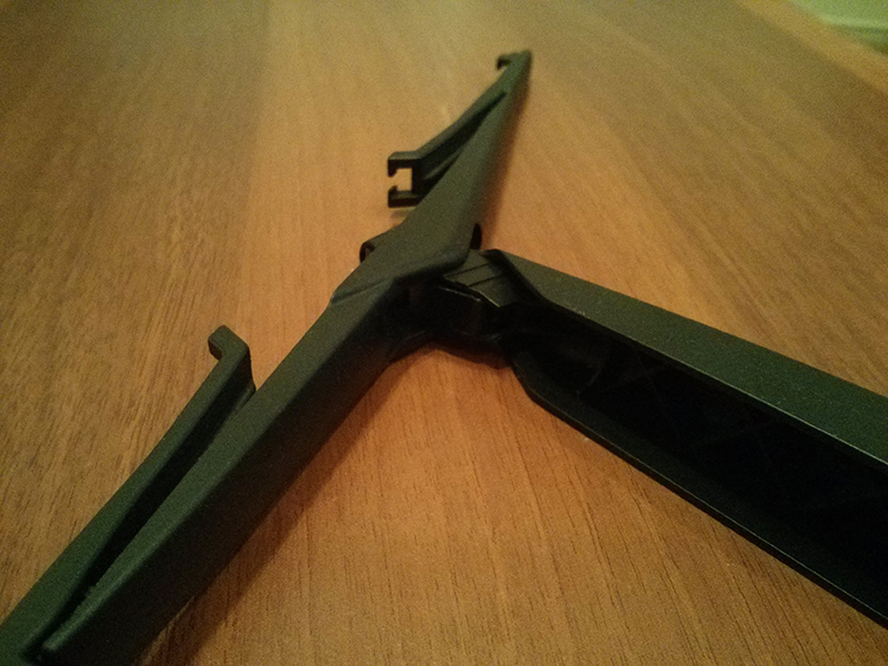

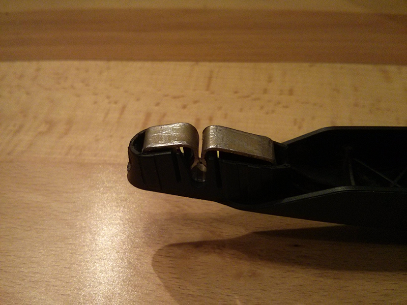

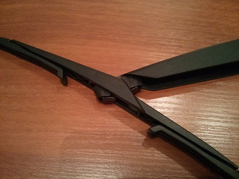

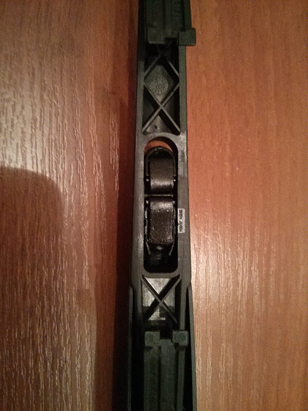

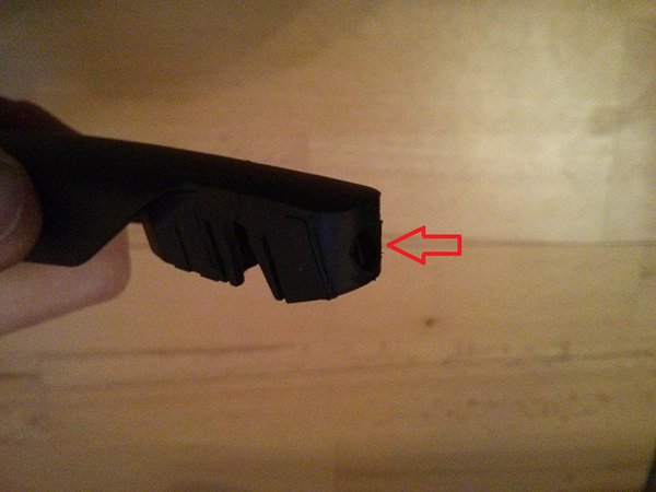

Вот и у меня треснул.
Поднимал как-то задний дворник, чтоб от тяжести снега не отвиснул, только отслонил от стекла а он просто упал на землю. Треснуло крепление. Наверно до этого приложил усилие к замерзшему когда складывал в предыдущий раз, вот и треснул, тем более на морозе. Крепление там совсем хиленькое.
Менять на от ВАЗа, как-то не красиво, на такой же новый - ждет аналогичное. Решил усилить. Было как раз время, потратил несколько часов

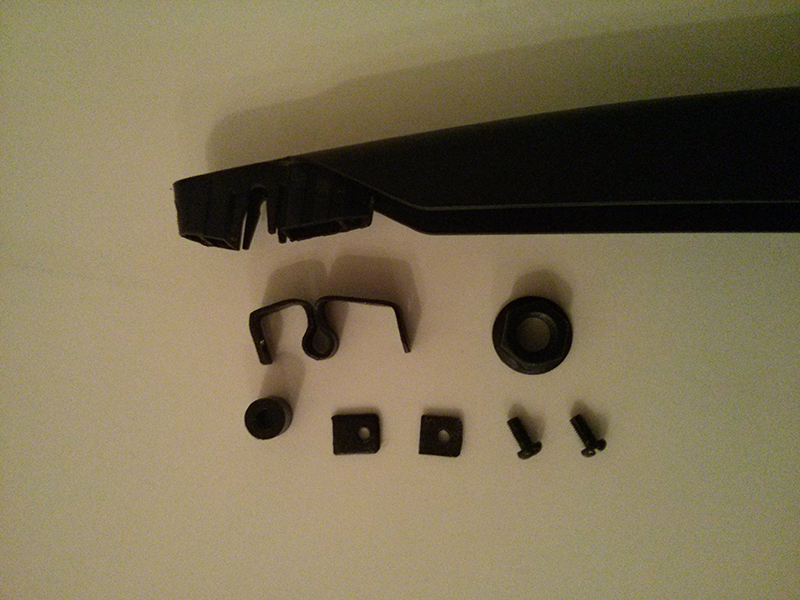

Снял. Разобрал. Результат в картинках ниже.
Скоба скачала одевается на щетку дворника, потом собирается. Учитывая что за 5 лет не разу его не снимал, заодно поменял резинку.
Скоба надежно фиксирует саму щетку дворника а также скрепляет болтами сам щеткодержатель, его хрупкую часть

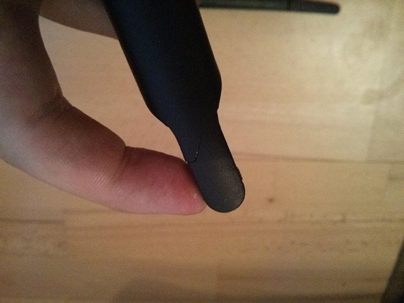

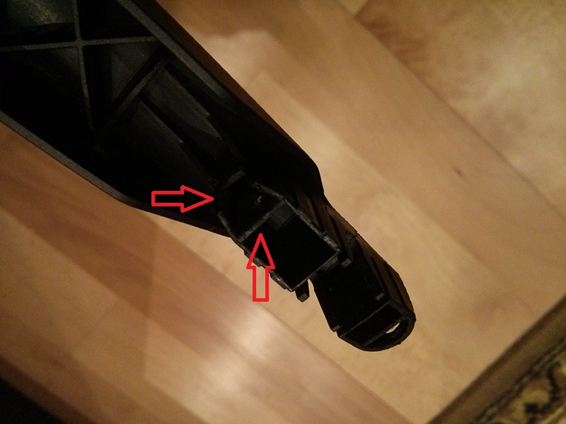

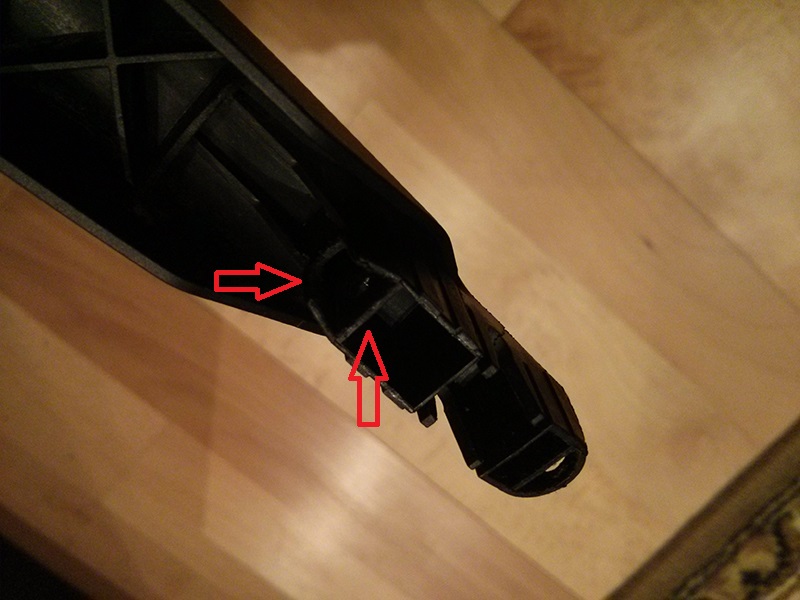

Трещина, вид сверху
Трещина, вид со стороны

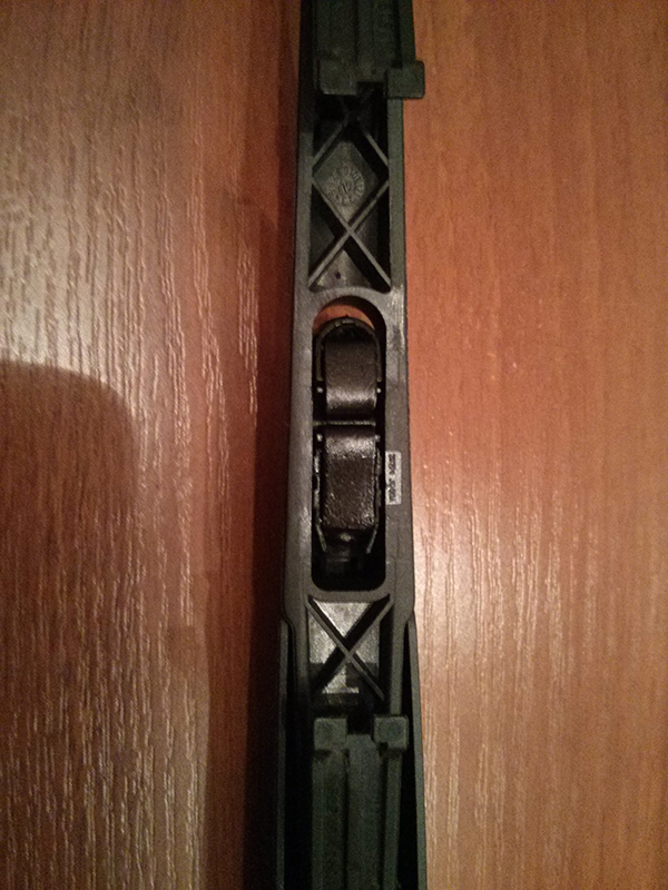

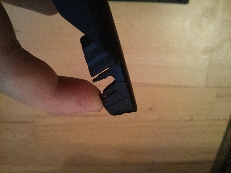

Делаем отверстие в наружной стенке по ширине шляпки болта, чтоб проходил внутрь
Делаем пропил по ширине шляпки болта во внешней стенке и отверстие в перегородке 1
Сверлим отверстие в перегородке 2

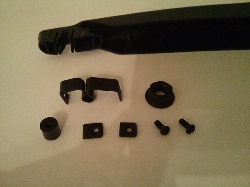

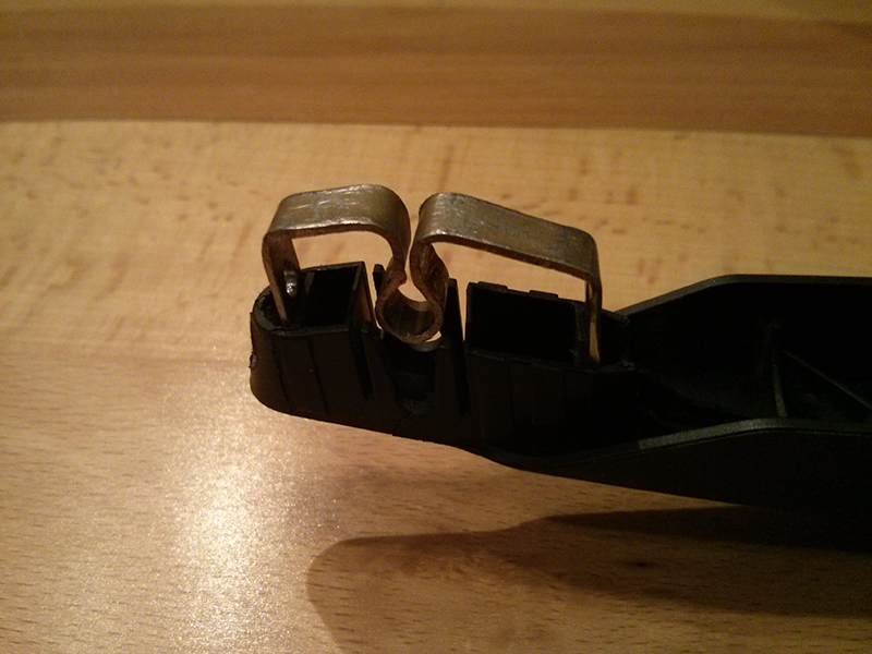

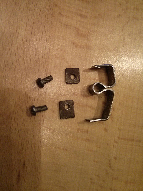

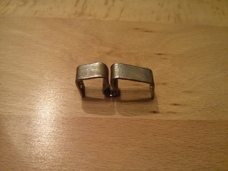

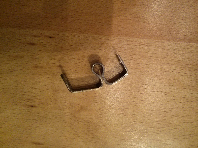

Из подходящей по толщине жести выгибаем нечто нужное нам
Подготовленные детали

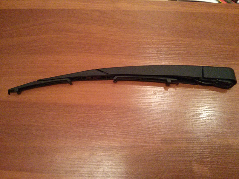

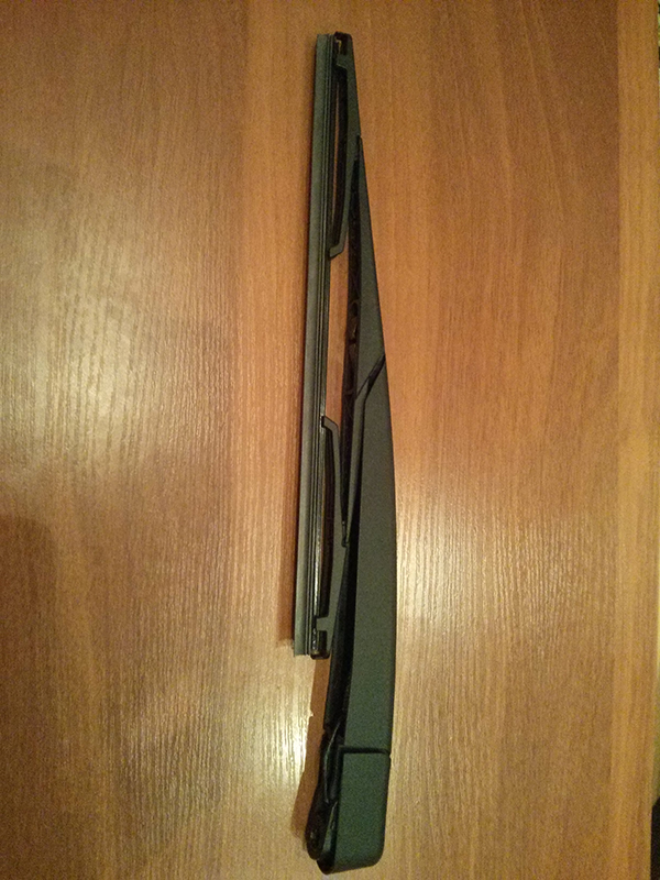

После покраски

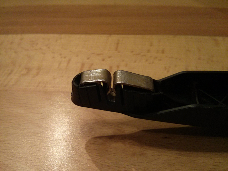

Собираем
Свободный ход
В сборе. Никаких внешних признаков
