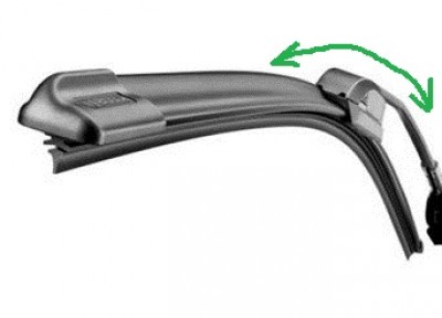

Сообщение Sheyk » Вс дек 19, 2010 17:18:26
Q-tata писал(а):У меня еще хуже проблема, при "-" температуре дворник большой впадает в полный коматоз и трет стекло наполовину, причем непротертая половина оказывается почему-то как раз на уровне глаз
подергай дворники вверх-вниз по направлению "стрелы" - там очень часто подмерзает этот "шарнир"...
p.s. надеюсь нормально объяснил что дергать :)

Сообщений: 1856
Чт окт 25, 2007 12:59:56
Cash on hand: 128.31
Благодарил (а): 314 раз.
Поблагодарили: 127 раз.
Пункты репутации: 19
Сообщение Sheyk » Вс дек 19, 2010 22:55:02
Q-tata писал(а):Sheyk
можно немного поподробнее))))
поднимаем дворник и делаем такое (ие) движение (я)

Сообщение Sheyk » Вт дек 21, 2010 08:35:15
Шпашыбо, пробовали, до ...пятой точки)))))
всё правильно делали?
одной рукой держим железяку, а другой рукой мучаем дворник... и немного замучиваем, чтобы расходился. (прошлой зимой даже вдшкой аккуратно туда брызгал)
