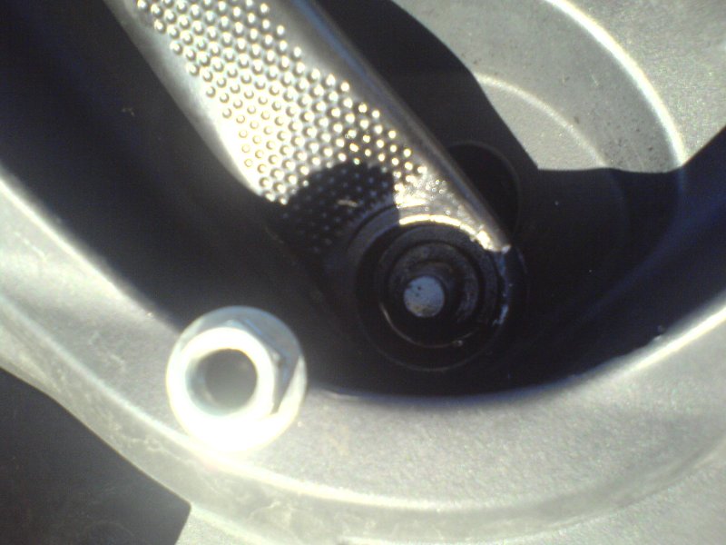

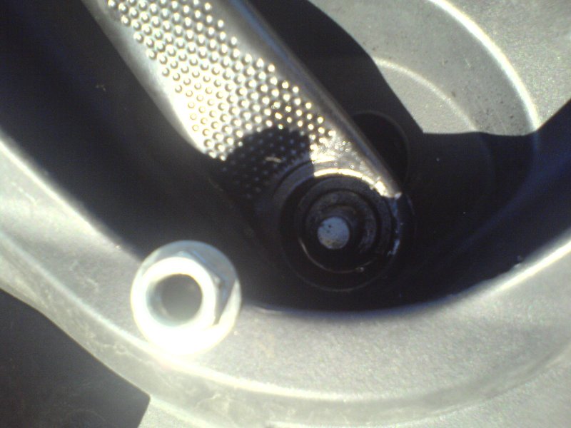

mach333 писал(а):ничего сложного. откручиваешь винт и переставляешь на 1-2 зубца дворник.
предварительно сняв пластмассовый колпачек )
Ну вот, попробовал я сегодня снять дворник. Снял колпачок, гайку на 14 еле открутил. А дворник снять - ну никак не поддается, тяну его вверх, подпираю снизу - никак.
Думаю что без Мацони не обойтись
