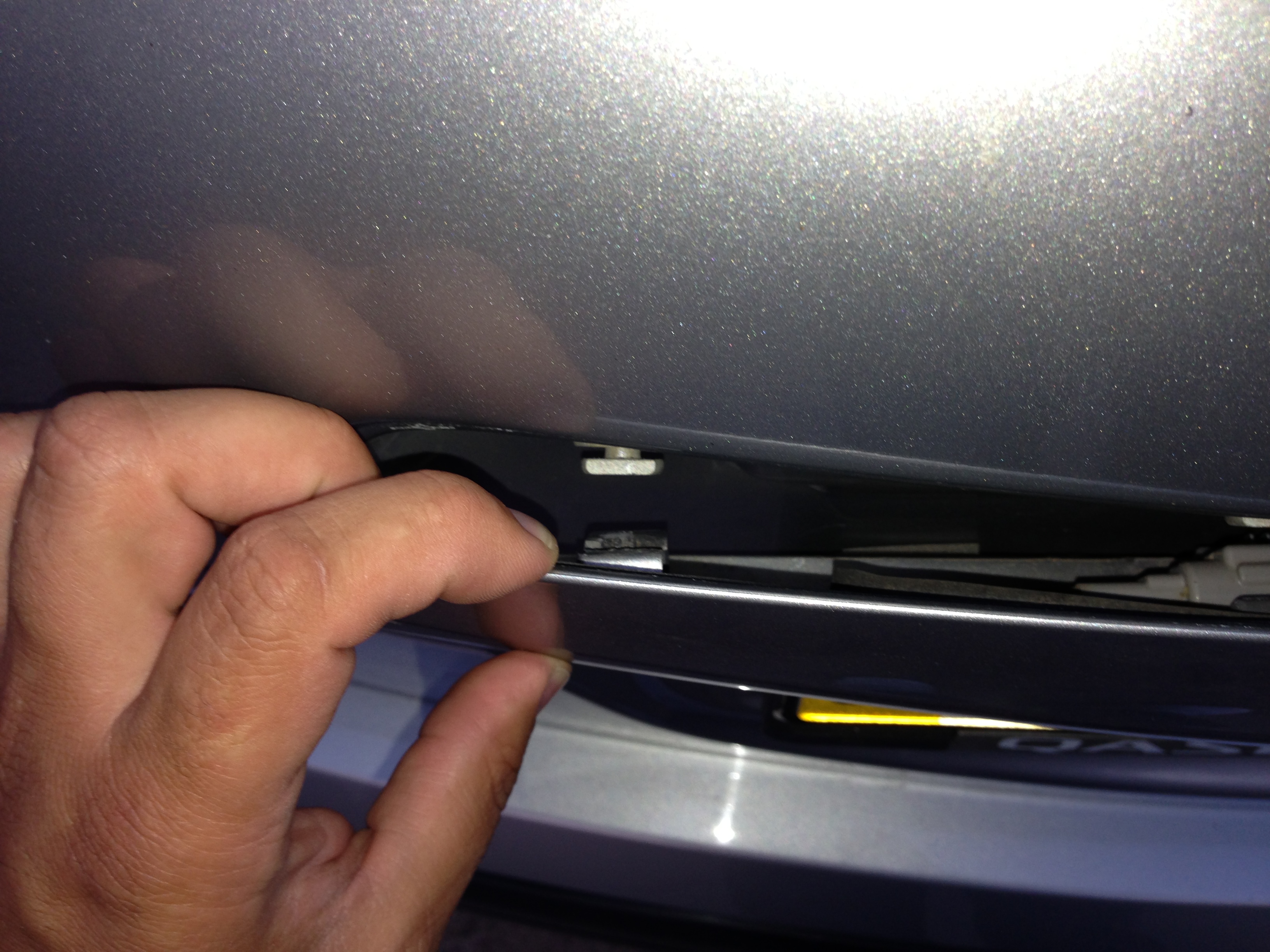

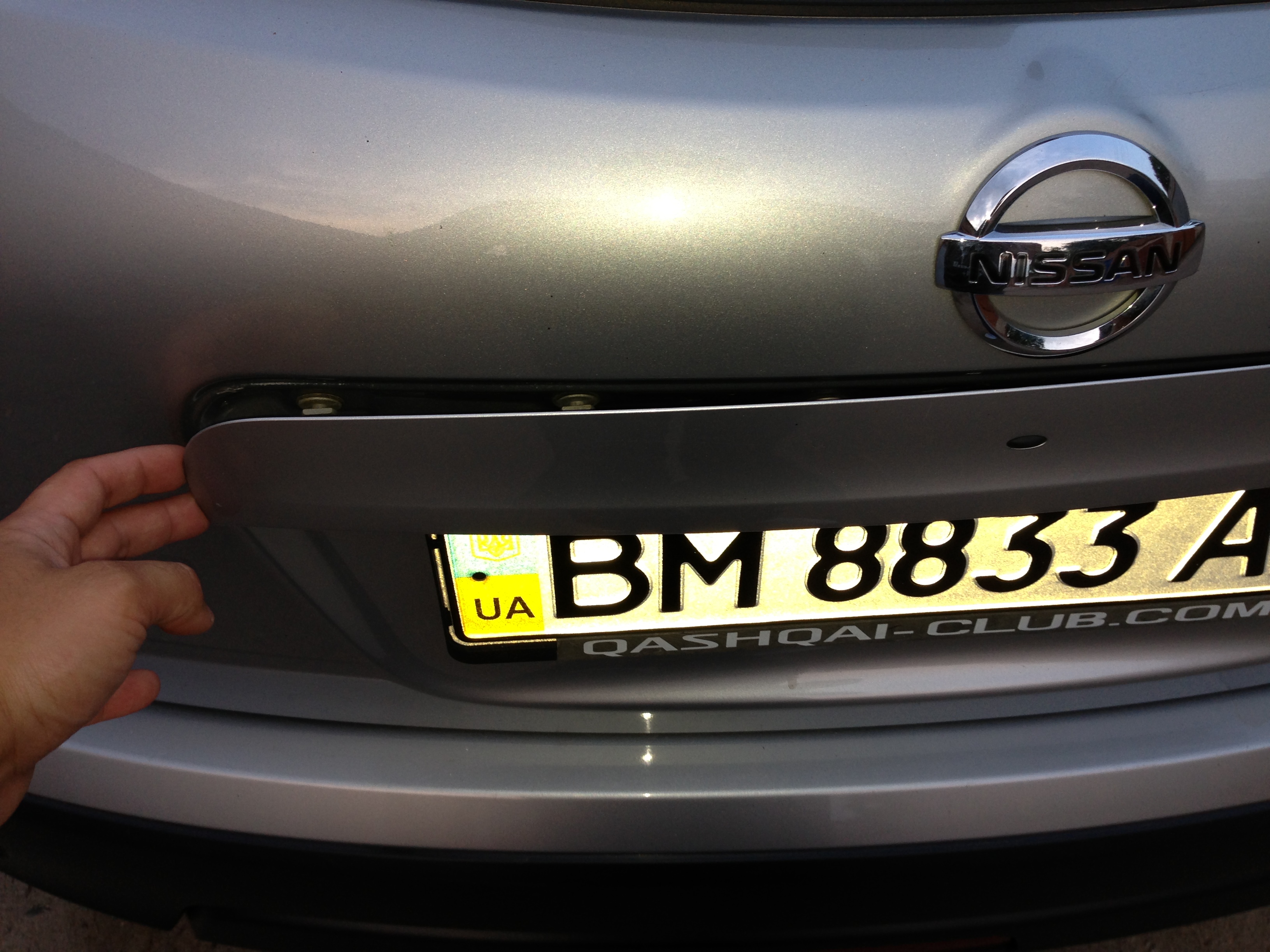

Re: Накладка багажника у кого то отламывалась?
Вт дек 25, 2012 23:46:58
Накладка оторвалась, вся и все крепления в храм. Жена открывала, мороз сегодня терпимый.
Сначала неприятно было, но раз такое уже случалось то стало легче и найден виновный - качество.
Вт дек 25, 2012 23:50:06
Tabarik, да, у меня тоже на кучи кусочков, но все, что нашел собрал и слепил, как описал, в основном пластмаски нужны, что бы проще было правильно воткнуть назад болты.
виноват мудак конструктор, там свиду достаточно большие такие всекие лапки, а держатся на тонюсеньких маленьких ножках

Re: Отваливается ручка на задней(багажника) двери
Сб апр 27, 2013 20:01:13
вот и у меня стала отпадать. оказалось - сломались защелки, как минимум две штуки. новую покупать - я так понимаю, что денег вагон+надо красить.
Сб апр 27, 2013 21:22:48
Довольно распространенный баг - видел несколько Кашкаев у которых накладка приклеена скотчем.
Сб апр 27, 2013 21:27:24
oleg_t писал(а):Довольно распространенный баг - видел несколько Кашкаев у которых накладка приклеена скотчем.
угу. чем думали инженеры - непонятно, ибо, при каждом открытия багажника она работает на излом, а вес задней двери немаленький.
ну и с каждым годом все сильнее приподнимать надо, ибо амортизаторы того...
Сб апр 27, 2013 21:39:38
Ant0n писал(а):паять - нпонятно что, ибо остатки крепежа вывалились по дороге где-то.
Зачастую, на пластиковых деталях пишется маркировка этого самого пластика. Обычно "хлопцы в гаражах" паяют такие вещи на ура.
Сб апр 27, 2013 21:43:19
barabaka
маркировка есть, даже если бы ее не было на детали, то в интернете все есть.
я к тому, что надо что-то инородное припаять к родной детали в двух местах.
такое точно делают?
Сб апр 27, 2013 22:25:20
Ant0n писал(а):barabaka
такое точно делают?
Да конечно делают. Тем более, что это внутренняя сторона, где красоты особой не надо. Если не найдешь - напомнишь мне с понедельника. У меня товарищ из ушатков делает небита-некрашена-питнацатьпробега-ездиладама
У них там есть специальный мужичок по паянию пластика.
Вс апр 28, 2013 14:17:21
Эта планка легко паяется, мне недавно ремонтировали.
Пн апр 29, 2013 09:20:24
Ant0n писал(а):вот и у меня стала отпадать. оказалось - сломались защелки, как минимум две штуки. новую покупать - я так понимаю, что денег вагон+надо красить.
у меня отпала эта штуковина, похоже как ночью на паркинге кто-то рванул ее, а я утром доломал.
по-моему, я уже где-то описывал... тчо я сделал - собрал остатки креплений, которые нашлись, получились правда не все, взял болты, взял паяльник и поприплавлял остатки на места, пистолетом с клеем поприхватывал чуток болты, проверил, что все садится на свои места, понатыкивал паяльником в пластик вокруг креплений чтобы образовались зацепы и обильно позаливал клеем из пистолета вместе с болтами, разумеется самое неприятное было с теми болтами где не было креплений, пришлось выставлять пару раз, с первого раза не точно стали.
в итоге все держется просто мертво. думал, может, зимой отпадет, но нет зима пережита, все отлично вот уже больше года. Ну это так, шо б не ездить не искать кто припаяет качественно.
Ну а крепления заразы мегахлипкие там
Пт июл 12, 2013 10:29:29
Я вчера тоже молодец. Открыл багажник а "ручка" почти в руках осталась. Сломались почти все крепежи.
Пт июл 12, 2013 11:12:52
у меня уже второй раз отломались, теперь уже после т.н. "ремонта"
Пт июл 12, 2013 11:58:23
не, у меня после "ремонта" сидит мертво
